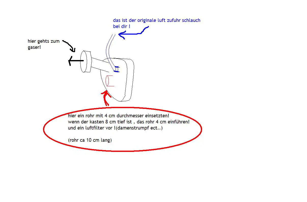

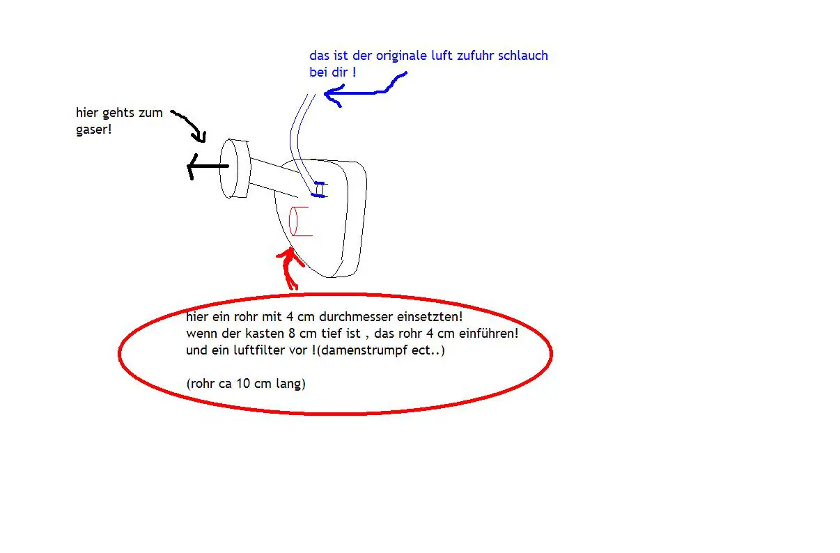

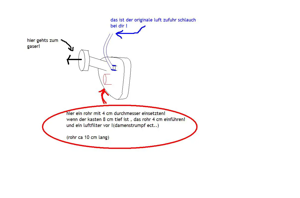

dort wo es zum gaser geht wird die luftfilter patrone engesetzt!
das dicke ansaug gummi zwischen beruhigungs kasten und gaser bleibt heile!
das große loch im beruhigungs kasten (was mit einem flies etc. vor dreck (iger) luft geschützt wird)
und schon hatt man den gewünschten effeckt!
oder war das nicht das was du meintest?
DAS wäre für mich nach langtunings variante die einfachste...
