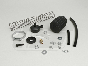

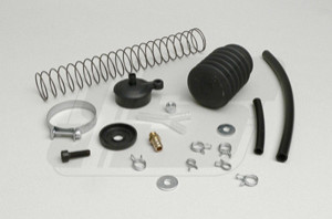

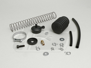

  • Jo so ähnlich hatte ich die auch schon gesehen, aber wie berrechne ich da Volumen ? Das Volumen des Balges ist die eine Sache, aber da es scheind als wenn er sich wie ein Akkardion zusammen zieht je nach Drehzahl vergrössert sich in dem Moment das Volumen ??
    Wegen dem Schlauch und dessen Länge im allgemeinen, da dürfte es doch nix ausmachen wenn ich ihn Spiralförmig wickle ? So könnte ich den auch auf Länge besser unter bringen und den Motor besser unten raus arbeiten lassen.
    Bremsen kann zu Geschwindigkeitsverlust führen..
  • das volumen kann man doch ganz einfach messen du nimmst den balg füllst wasser ein und schützt das wasser dann in einen messbecher da brauchste noch nicht mal rechnen :P
  • Ist echt ne gute frage. Wobei ich denke, das bei diesen akkordion ähnlichen das Unterdruckverhalten sich verstärt, da diese ja nachgeben kann und denn durch die feder gespanntwird, und somit rein theoretisch wie ein staubsauger das überflüssige gas aufsaugt. Und stärker als wie eine starre dose. Und berechnen lassen wird die sich wohl kaum, nur durch auffüllen mit wasser testen oder so, und denn den schlauch dazu anpassen.
