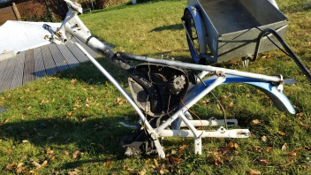

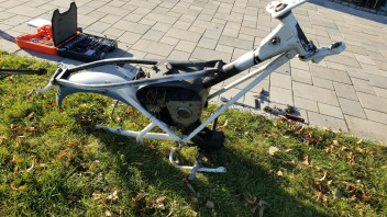

  • Hallo liebe Kollegen, der Eine oder Andere kennt mich aus nem anderen Forum.
    Mir liegt ein Problem vor.
    Ich habe nen Rahmen bekommen, der mal verschrottet wurde, muss schon etliche Jahre her sein. Er ist "sauber" und war folgend zusammengesetzt:
    Hauptrahmen mit Nummer - ohne Plakette, Obergurt S51, Schwinge S51, Unterzugstreben, normale Fußrastenstreben hinten, Fußrastenbock mit Klappfußrasten, vordere Gabelbrücke S53 mit Löchern für Enduroschutzblech, Herzkasten mit Elektronikbauteilen die auf Bj 91 hinweisen, Zündschloss im Herzkasten, Schutzblech hinten S51.
    Bis jetzt ging ich davon aus, dass das FZG nach FIN als S53 im Jahr 1991 einzuordnen ist, aber ckich hat mich auf ne andere Spur gebracht.
    Wenn ich also beim KBA Papiere beantrage möchte ich gern auf der sicheren Seite sein um welches FZG es sich handelt. Könnt Ihr weiterhelfen?
    Die FIN: 640534X
  • Wenn dein Rahmen kein Typenschild hat, dann kannst Du dir den Antrag beim KBA sparen.
    Von der Rahmennummer her scheint es eine S53 zu sein.
    Eine S83 ist noch etwas wahrscheinlicher.
    In der Nummernsammlung ist folgender Eintrag:
    1991 - 64053xx - S83

  • Ich würde die Anfrage dennoch stellen, so ein Typenschild ist nicht das Problem. Ich habe schon so viele Fahrzeuge wieder auf die Straße gebracht bei denen das Schild fehlte.
    Wichtig dafür ist zweifelsfrei festzustellen um was für ein Modell es sich handelt, damit es bei der Anfrage keine Zweifel gibt.
