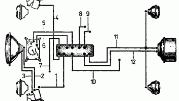

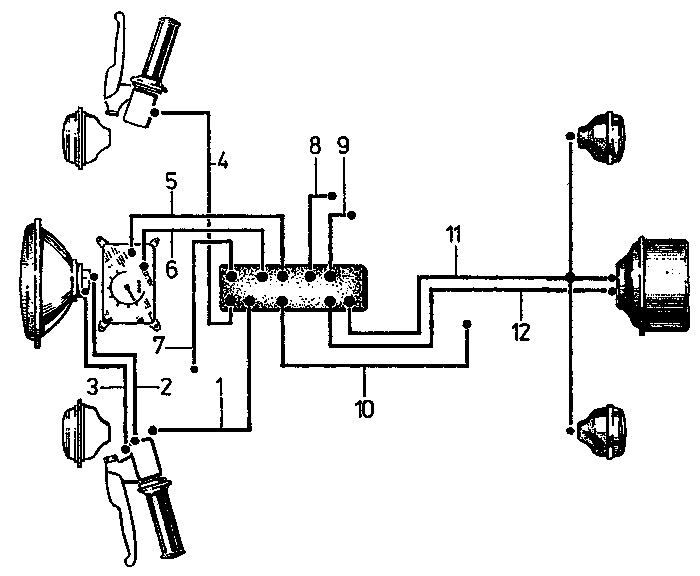

Kabelbaum Neu verlegen???
  • Hey Leute !!
    Ich wollte euch ma fragen wie ihr euren Kabelbaum verlegt hab ,und mit welchem Kabelbaum das am besten geht z.b woher er ist,alle kabel dran und die länge ????Mein elektrik war so im Arsch du musste raus und jetzt will ich ja eine neue haben !!!!!
    Noch eine Frage:Wie ist das eig mit dieser minmal elektrik un wie mache ich da mit der ,habt ihr gute Erfahrungen damit???
    Mfg Tom :censored:

  • Thx Tacharo!!!
    Abba irgendwie kann ich damit nichts anfangen hättest du oder vllt auch andere einen richtigen schaltplan für minimal Elektrik aber so das ich sie auch ausmachen kann un nur den Benzinhan zu zumachen ??
    Mfg Tom :censored:

  • Da hast du was falsch verstanden: Mit original war kein alter Kabelbaum, sondern original zum Simme-Typ gemeint.
    Oder meinst du, dass es nur (20 Jahre) alte Kabelbäume gibt? :biglaugh:
    Ne, es werden noch Kabelbäume gefertigt. Schaue doch mal bei AKF rein. Da findest du Kabelbäume als Replika. :b_wink:
    ABER nicht jeder ist firm genug, sich einen Kabelbaum nach Plan selber zu fertigen, auch wenn er Kabel für Kabel einzeln in die Simme einziehen soll.
    Andere haben ggf. auch nicht die Finanzen... (oft ist aus Einzelteilen selber fertigen teurer, als Neukauf eines fertigen Produktes. Es sei denn, man hat alle benötigten Teile (Kabel mit den entsprechenden Farbkennzeichnungen, Steckkontakte usw.) schon umliegen :biggrin:
    Also was bleibt, wenn man keinen kennt, der sowas kann? ==> Kaufen!
    Gut, man soll beim Kauf darauf achten, dass es Neuware ist und keine uralte Lagerware, die schon marode ist (z.B. brüchige Ummantelungen).
    Aber es gibt auch mehr als genug uralte Kabelbäume, die noch voll intakt sind und noch länger als weitere 5 Jahre halten werden!
    Gruß Frank
