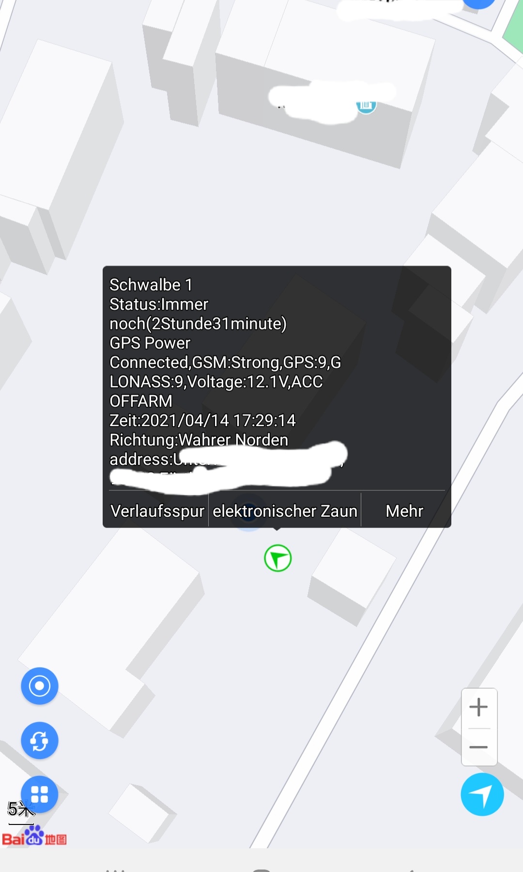

  • Ich habe mal einen Screenshot gemacht. Der tatsächliche Standort weicht auf dem Bild ca 3m ab. Der Tracker sitzt unterm Blech, wo genau möchte ich in einem Forum nicht schreiben. Der Tracker ist ein Yuntrack CJ730. Ich war auch erstaunt, daß der unter Blech funzt und so mit 18 Satelliten den Standort bestimmen kann. Über Gsm geht natürlich auch, aber da ist der Standort nur auf ca 300m genau, abhängig vom Sendemastangebot des Netzbetreibers.
