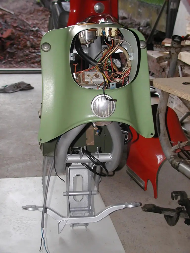

  • Noch nen Tipp...
    Du hast wies ausschaut selbst lackiert, und man sieht die typischen Spraydosen Probleme. Der schnelltrocknende Lack bildet ziemlich Rauhen Farbnebel auf dem Lack. Den solltest Du besser wegpolieren.
    Man sieht die Rauheit sehr gut an derr Lampenmaske. Nimm Lackreiniger und poliere solange biss es keine Schleifgeräusche mehr gibt. Schneller und durchaus Professionell ist die Verwendung von 2000er bis 4000er Papier und danach Polieren. Iss sonst schade um die Arbeit und der Straßendreck geht dann auch besser ab. Ansonstenn kann auch ich Dir nur den Tip geben die Hintere Felge, den Kettenkasten und einiges andere gescheit zu Polieren oder z.b. die verrosteten Federbeine und den Seitenständer zu lackieren.
    Ansonsten kann ich nur sagen... weiter so und viel Spaß beim Schrauben.
