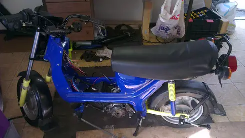

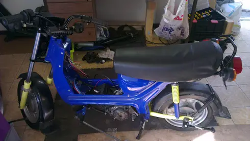

    Der untere Kettenstrang schleift an der unteren Strebe des Hauptständers, wenn ich ihn aufbocke! Wenn ich den Ständer einklappe, dann schlägt die Kette immernoch drauf, egal wie ich die Kettenspannung einstelle! Ich kann mir nicht vorstellen, daß alles den gleichen Fehler haben?! Ich habe nur Bedenken, daß der Kettenschutzschlauch zerrieben wird?!
    Ebenfalls schlägt der obere Kettenstrang auf die Motorhalterung auf! Da könnte es vllt noch mit dem Schutz klappen?! Bin etwas ratlos..
  • Welche Federbeine hast du drin?

    Ich kenne die genaue Länge leider nicht, da ich den Roller (Rahmen, Trittbretter, Kniebleche, Telegabel, Schwinge, Motorhalterung, Stoßdämpfer) so bekommen habe und ihn nun als Altagsfahrzeug aufbaue...
  • Ich weiß, nur habe ich noch kein 16er da! So fährt er zwar langsammer, aber ich will ihn endlich erstmal auf die Straße bringen... Nur kann es tatsächlich nur an dem Ritzel liegen?!
