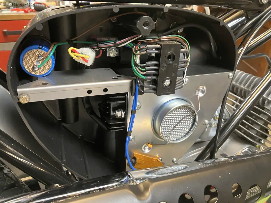

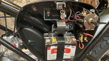

    Generell habe ich mich an die Einbauanleitung gehalten; jedoch gefiel mir die Lösung mit den beiliegenden Montageblechen und den wilden Kabeln garnicht. Siehe Fotos: ich habs halt bissl anders gemacht, sodass das übliche Werkzeug & Birnenkasten noch mit geordnet unter den linken Deckel passen.
    • der Regler kam an eine gut belüftete Stelle unter den rechten Deckel;
    • die Zündspule kam auf zwei Langmuttern unter den rechten Deckel;
    • zusätzlich gab es noch proforma einen dicken Glättungskondensator unter den rechten Deckel;
    • die CDI kam in den oberen Bereich unter den linken Deckel;
    • den recht dominanten Umschalter am Lenker habe ich durch einen kleinen dreipoligen Umschalter unter dem Seitendeckel ersetzt, da ich Diesen eigentlich nur zum Einstellen der beiden Drehzahlbegrenzer (Soft & Hard) benötige;
    • als sehr sinnvoll empfinde ich übrigens auch diesen neumodischen Batteriehalter;
    • falls dazu Fragen kommen: der dicke Leistungswiderstand ist für die gedimmte Tageslichtschaltung;
    • usw.

  • Ein Glättungskondensator soll den noch pulsierenden DC-Strom glätten und das macht nun mal auch ein Akku.
    Eine Bleibatterie viel hochohmiger, als ein C: je älter, umso größer. Hier ist eine neue Batterie eingebaut, aber das bleibt ja nicht ewig so. Ohne den dicken C gibts am Oszi eine Restwelligkeit von ~200mV; mit dem C nahe Null. Da ich hier ne Handyhalterung mit Induktivladung eingebaut habe, erachte ich den minimalen Aufwand mit dem Kondensator für recht sinnvoll.

  • Ein Umbau, der wirklich gut gelungen ist (meine Meinung). Ich habe wenige Herzkästen i.V.m der Delta gesehen, die so ordentlich aussahen.
    Für leistungsstärkere Motoren ist vermutlich die Verwendung der rechten Herzkastenseite ein wenig kritisch zu betrachten, jedoch ist das bei einem humanen 50er zu vernachlässigen.
