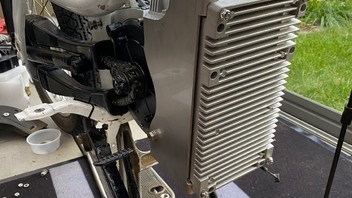

Update
Heute habe ich den Motor reingehängt und die neue Kette eingezogen. Das geht beides einfach und passte bei mir auch sofort. Kleine Überraschung, das alte Kettenschloss ging nicht, ich musste das neue zum Einziehen nehmen (dünnere Bolzen). Hilfreich waren zwei Stricke um den Lenker nach rechts zu ziehen und die Motoranschlüsse etwas hoch zu binden, damit Baufreiheit da ist und nichts stört.
Beim Einstellen der Kettenspannung muss ich extrem weit nach hinten. Ich habe es nicht überprüft, aber vermutlich sind die alte und neue Kette gleich lang, aber das neue Ritzel viel kleiner. Da kann locker ein Segment der Kette raus, also zwei Glieder mit knapp 3cm. Kann ich natürlich selbst kürzen, aber einerseits kann das evtl. nicht jeder, und andererseits wäre es vor dem Einbau natürlich viel einfacher gewesen. Habe es gleich an GS geschrieben.
Denn, es geschieht nichts Gutes, außer man tut es.
Nachtrag: Daniel von GS hat sich umgehend wegen der Kettenlänge bei mir gemeldet, wir hatten einen netten und informativen Austausch, bei dem ich auch dazulernen durfte, vielen Dank dafür. Er war offenbar auf dem Weg nach Hause, also schon im Feierabend, das nenne ich Service und Einsatzbereitschaft für die Kunden. Wir konnten sehr angenehm auch über andere Punkte sprechen, wie Motorbefestigung und anderes. Ich bin sehr zufrieden mit der Reaktion von GS und dankbar dafür.
