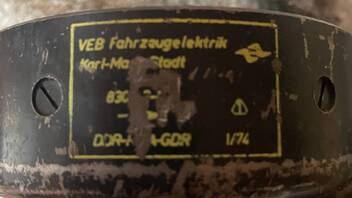

So, auf dem Polrad ist natürlich genau dort wo die Nummer steht der Lack ab. :-/
Beide Teile sind aus 01/74 von daher ist die Chance hoch, das sie zusammengehören.
Ok, super. Wie gesagt gehe ich davon aus, dass das noch die Originalteile sind und meine Opa da nie was gewechselt hatte. Bleibt nur noch die Frage, ob die von mir gekaufte Lichtspule die passende für meine Grundplatte ist.
desweiteren sieht die 5.Ziffer auch nach einer 3 aus.
Zifferntechnisch wäre noch die 2 möglich,aber die gibt es nicht
Die gibt es schon, ist nur bei den Oldenburgern nicht aufgeführt.
