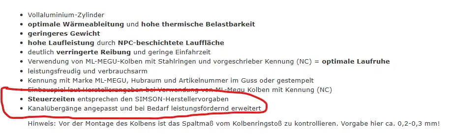

    Was 63er NPC Zylinder für eine Fahrleistung bring kann ich nicht sagen, vermutlich wird der auch keine echte Mehrleistung haben
    da ja auch keine Leistung angegeben wird.
    Empfehlen kann ich den 63er von JW Sport, der ist auf das 3 Gang Getriebe ausgelegt, der schießt aber vermutlich über dein Ziel hinaus.
