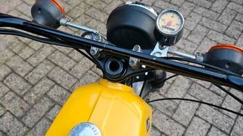

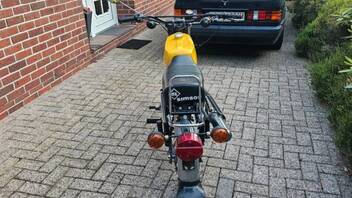

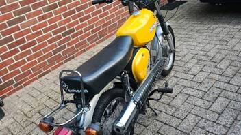

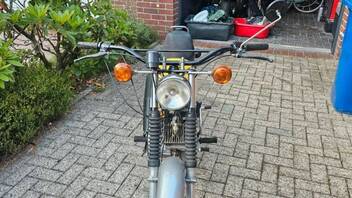

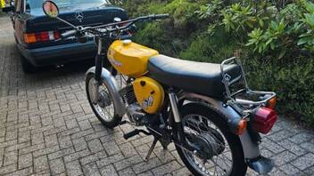

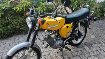

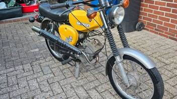

Ist zwar jetzt etwas OT, aber was haltet ihr von dieser?
Ist bei mir in der Nähe von Privat für 3000€ mit KBA.
Ist zwar etwas umgebaut und Zustand jetzt nicht top restauriert, wäre für mich aber okay

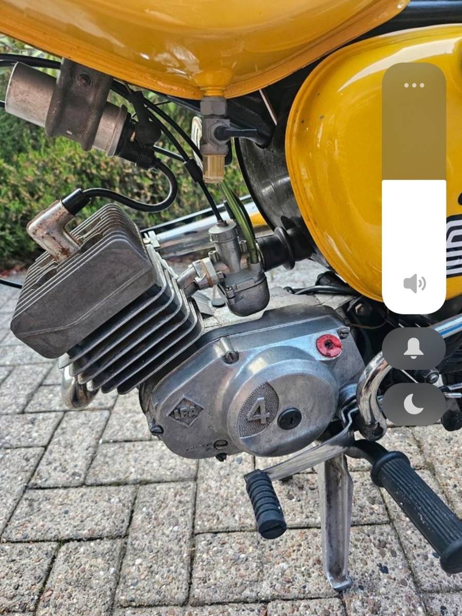

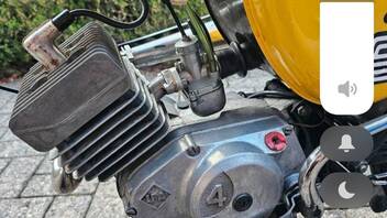

Der Enduroauspuff gehört da nicht ran.
Sieht nach B1-4 Bj 80-82 aus, mit Unterbrecherzündung
Sitzbank, Bremsen, Stoßdämpfer, Schläuche, Reifen, Lenker ->Minimum
Motor schonmal gemacht?
Speichen vergammelt?
Rost im Tank?
Rahmenfuß/Fußrasten noch i.o. oder schon rumgeschweißt?
Evlt Lichtspule auf 12V umbauen oder gleich eine Vape?
Falls Dir der Zustand vom Lack her gefällt, würde ich mal mit min 1000Eur Zusatzkosten rechnen

Wenn man Sie wieder Richtung original bringen will und die Technik auch verbessern will, muss man das Geld in die Hand nehmen.
Man ist zwar nicht günstiger, als eine billig neu aufgebaute S51, aber zumindest weiß ich dann das gute Teile verbaut sind.
Der aufgerufene Preis ist sicherlich noch zu hoch, weil man nicht weiß wie der Zustand vom Motor ist und natürlich muss man sich dem Rahmen und und Lack ansehen.
Ich werde mir die Simme mal ansehen, irgendwo muss ich ja mal anfangen, um Vergleiche machen zu können.
Fotos machen, vor allen Dingen von Fgst. Nummer und Typenschild !!
Die sieht doch ganz brauchbar aus.
Den Enduro-Auspuff wieder zurück zubauen ist ja nicht das Problem, Straßenkrümmer wieder dran viel mehr ist das nicht.
Zu dem Lenker, der sollte eingetragen sein oder zu mindest sollte eine ABE oder Teilegutachten dazu vorhanden sein.
