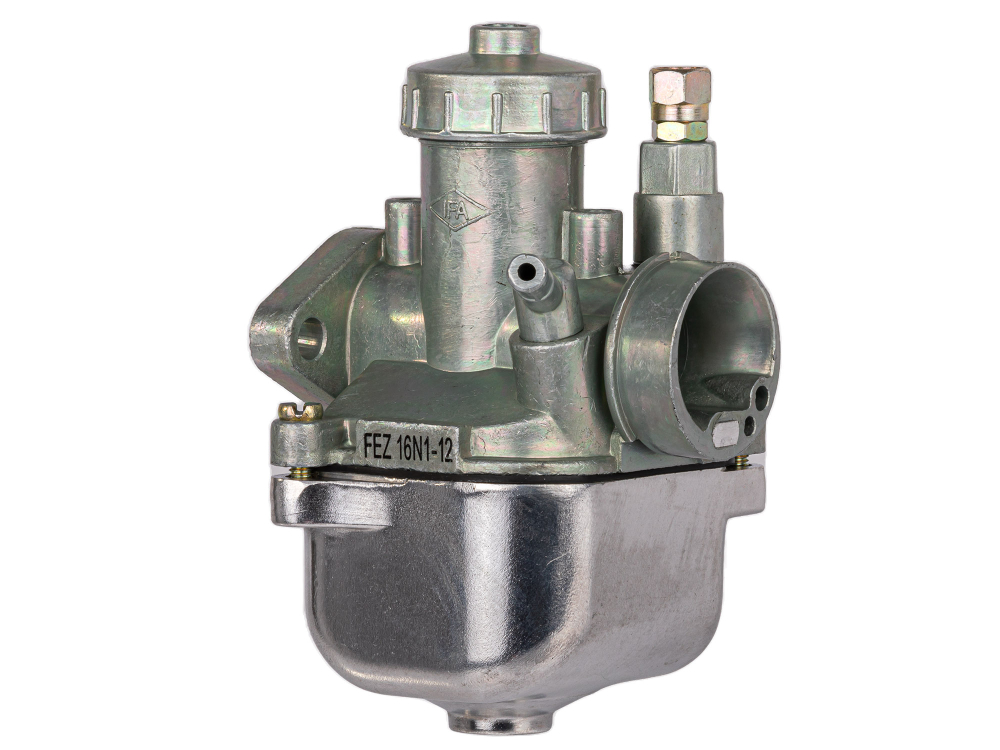

    Motor läuft soweit auch gut, dreht sauber hoch. Von ZT habe ich mir auf Empfehlung beim Kauf einen 16N1-12 mit geänderter Bedüsung mit geholt, damit ließ sich der Roller überhaupt nicht fahren. Keine Leistung, kein Leerlauf, kein Kaltstart durch Antreten.

    Welchen Vergaser würdest Du denn empfehlen? Man liest ja viel, dass man keinen S51-Vergaser im Roller einbauen sollte, da der Ansaugtrakt anders ist. Allerdings bin ich der Meinung, dass sich bspw. der 16N3-2 vom 16N3-4 nur durch den Schlauchnippelabgang unterscheidet. Ich konnte dort jedenfalls bei gleicher Konfiguration im Serienzustand keinen Unterschied feststellen. Die Frage ist, ob das bspw. auch für den 16N1-11 gilt. Warum mir ZT ausgerechnet einen -12, der ja eigentlich für den KR51 gedacht ist, verkauft hat, weiß ich nicht. Mit den Unterschieden zwischen N1-11 und N1-12 habe ich mich allerdings auch nicht groß auseinandergesetzt.
  • Beim 11er ist der Benzinanschluss für den Benzinschlauch gerade und beim 12er ist der kurz und schräg seitlich. Einen 16N1-11 oder 12 von FEZ / IFA.
  • Danke! Die Stellschrauben der Bowdenzüge an den Kappen sind ja auch bei den Sparvergasern unterschiedlich. Ich vermute, deshalb der 16n1-12 wegen des fehlenden Platzes nach oben beim SR.
