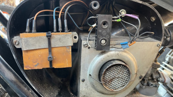

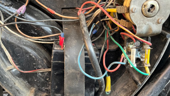

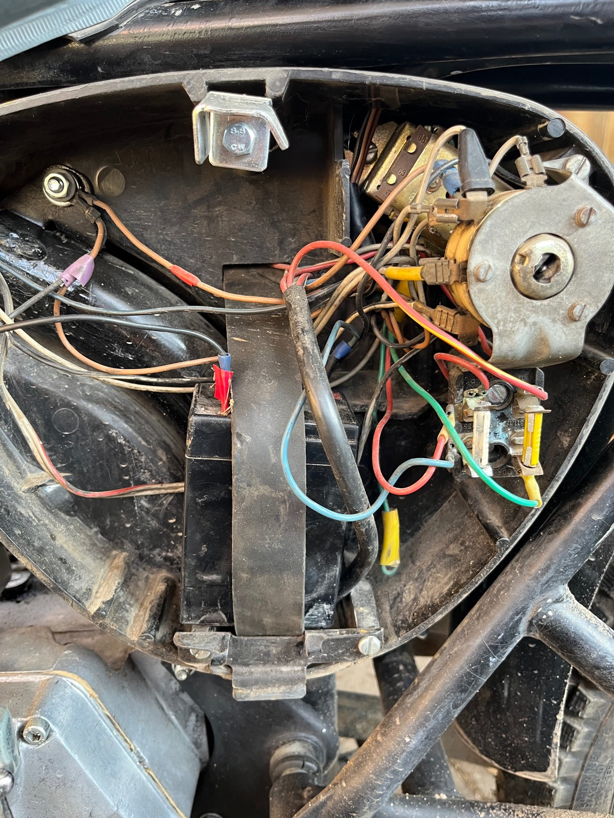

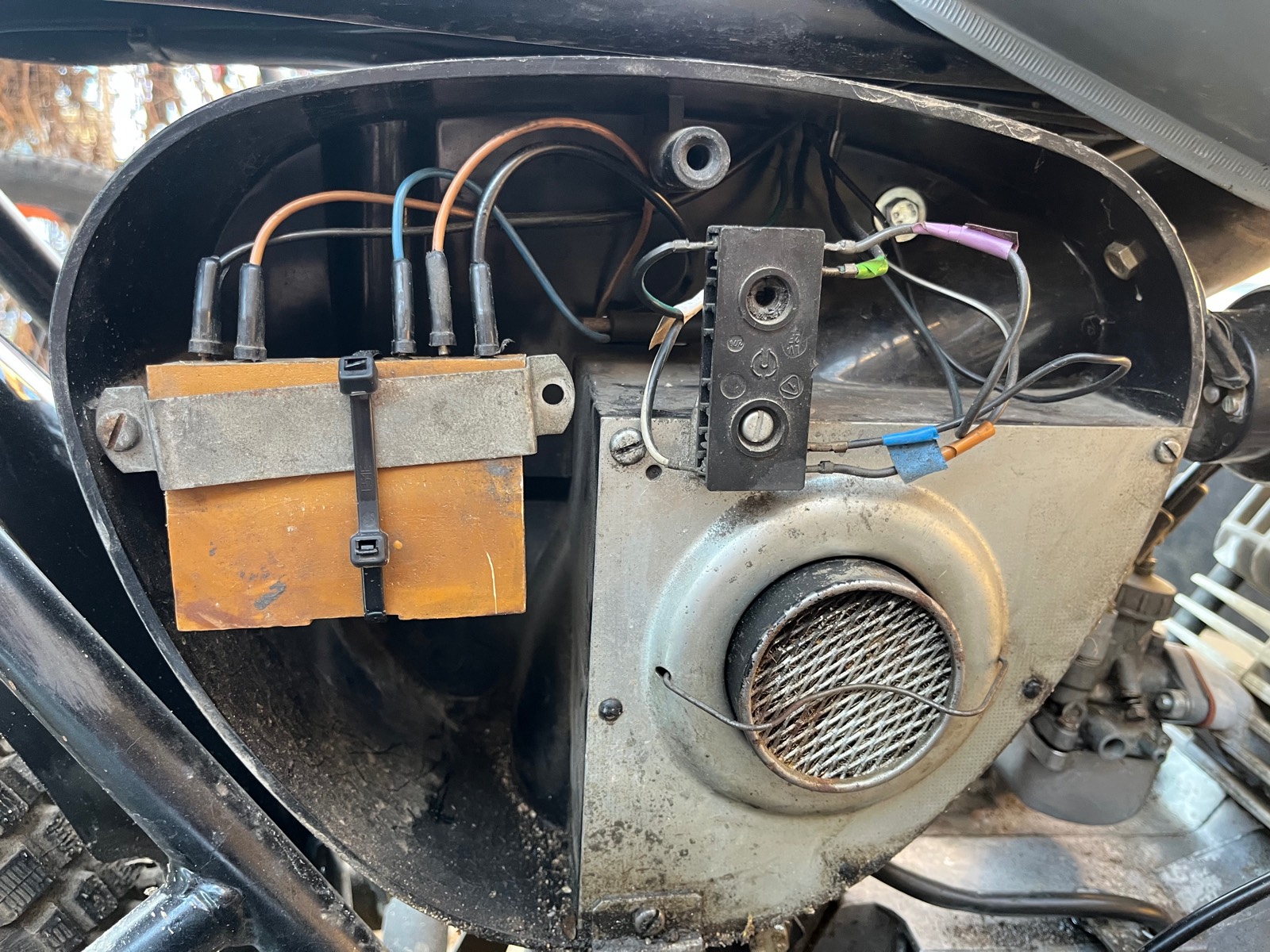

    Ich füge die Bilder vom Herzkasten beider Seiten hier an und Bilder vom Polrad und der Zündspule schicke ich auch gleich aber dazu muss ich in meine Werkstatt fahren. Zum Test deiner Nachricht: ich habe keine 12V Batterie angeklemmt sondern auch eine 6V. Und zir deiner Schätzung des Baujahrs. Sie ist Baujahr 1980

  • Das sieht etwas verbastelt aus. Ein Foto vom Polrad und den Spulen auf der Grundplatte könnte schon etwas helfen.
    Wichtig ist zu wissen welche Teilenummer auf der Grundplatte steht.
    Was ich bis jetzt sehen kann könnte es 6V sein. Von daher erst mal alle Glühlampen auf 6V tauschen.
