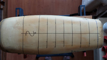

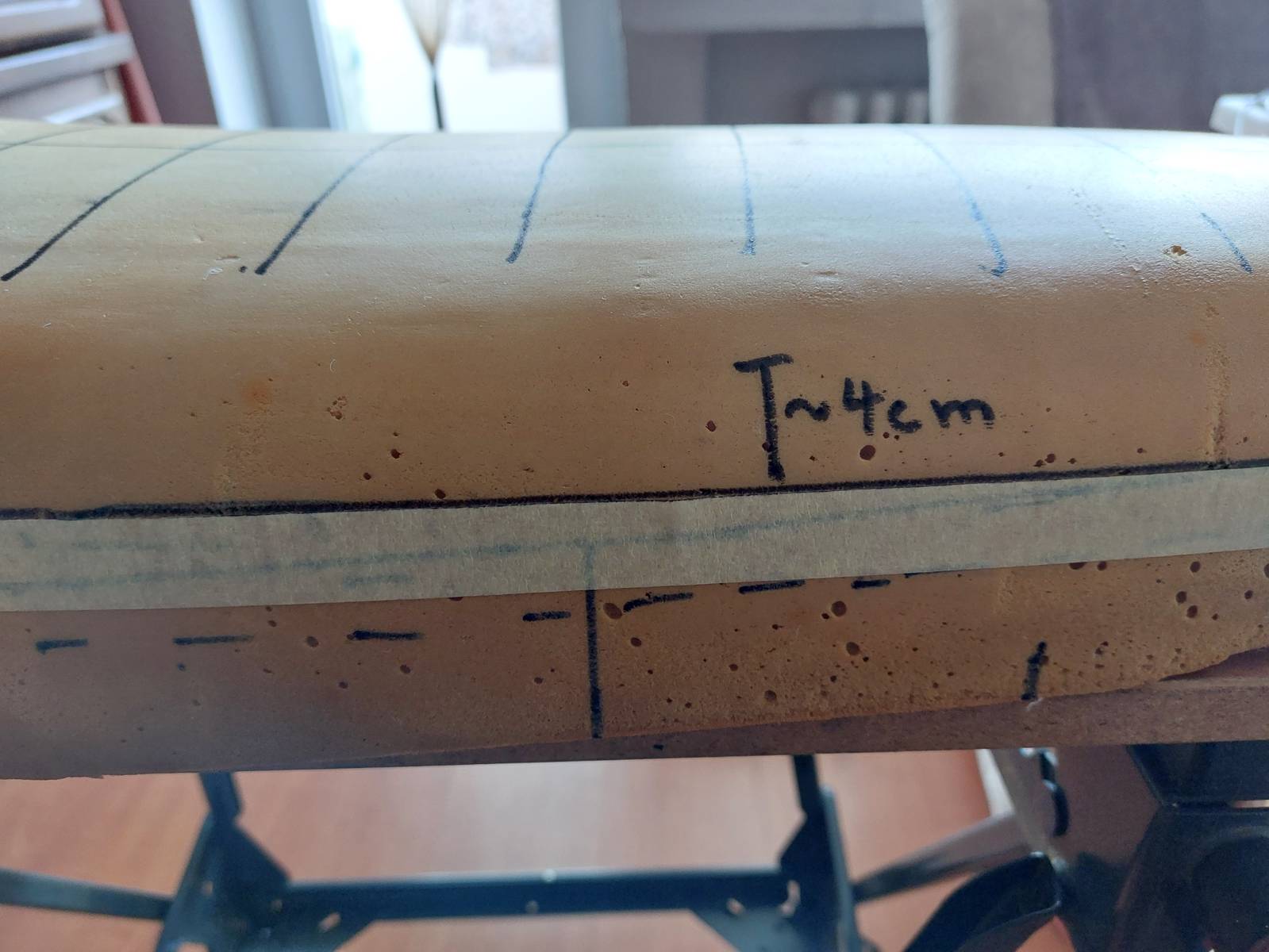

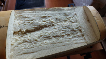

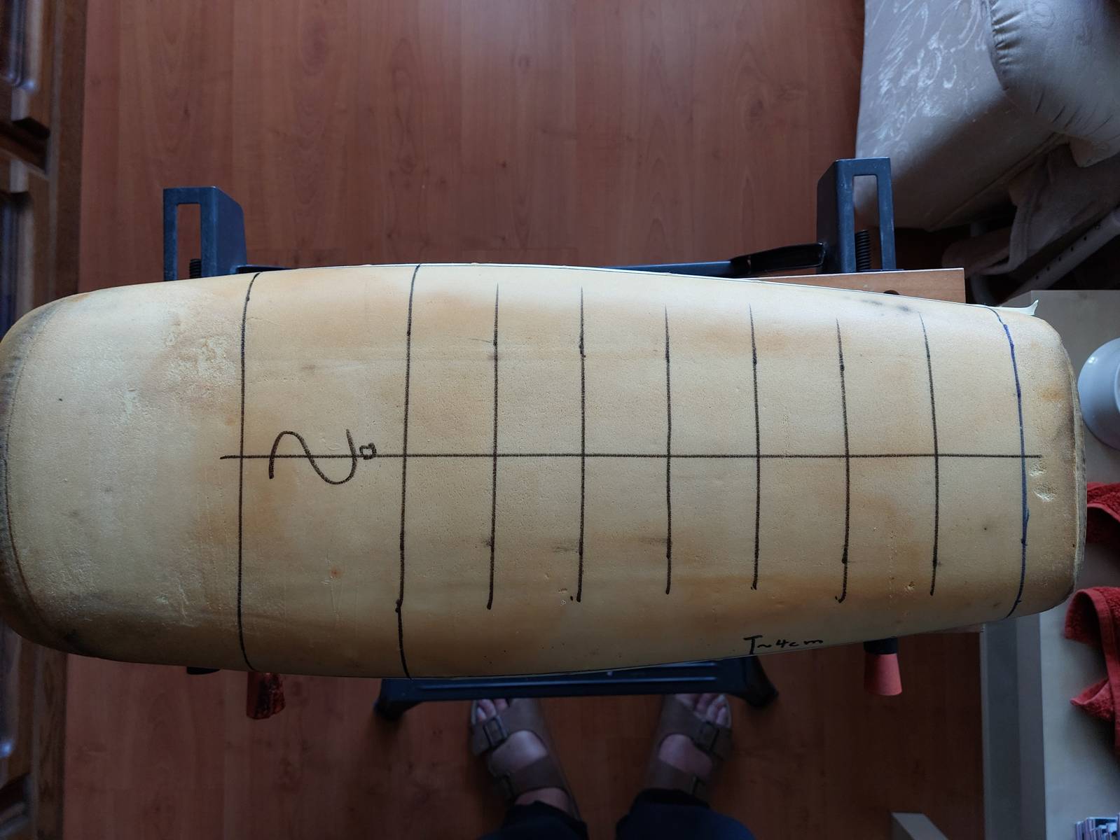

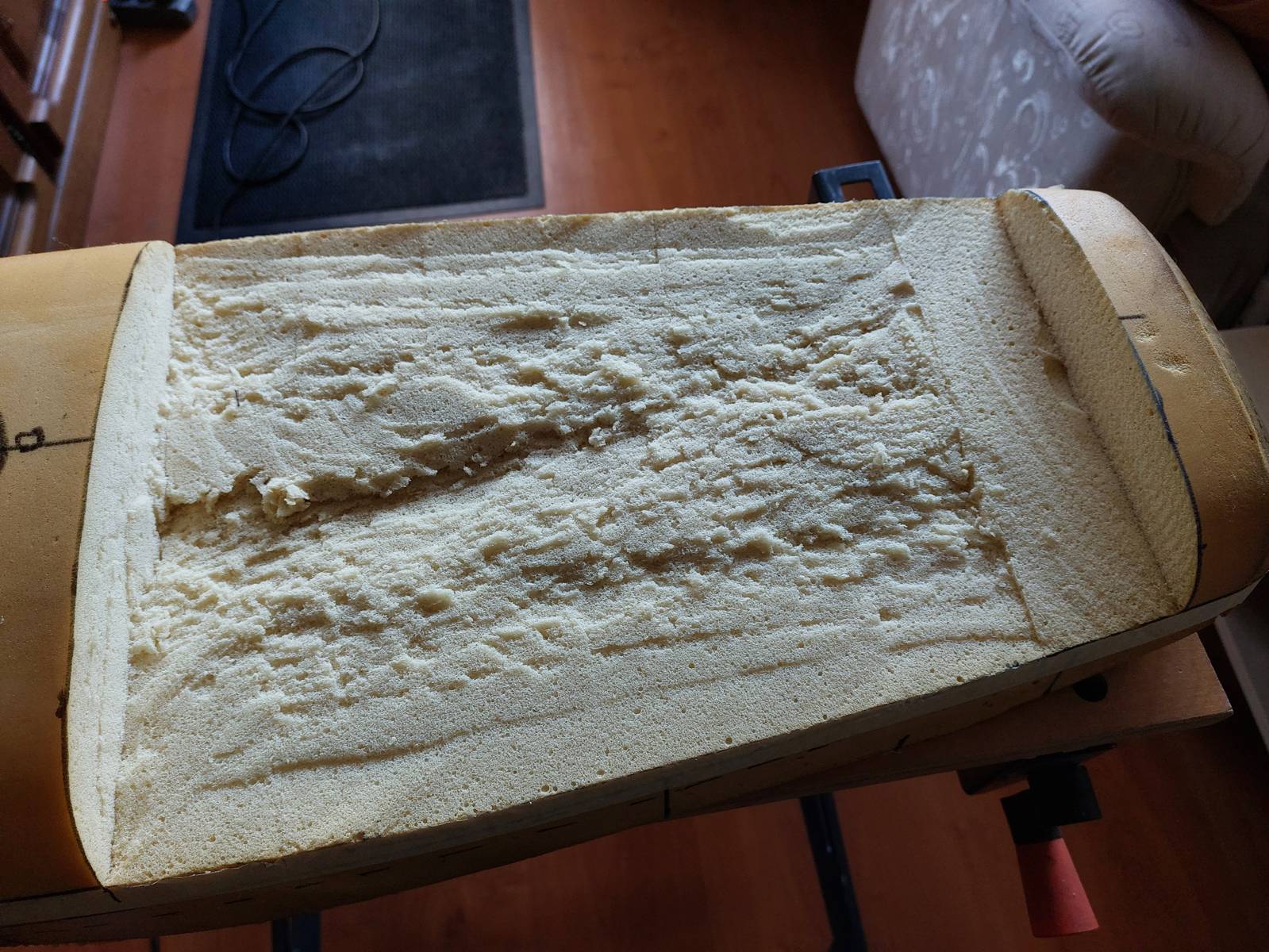

  • So, habe heute mal weitergemacht. Die Maße von der "Wölbung/Aussparung" von unten im Sitzpolster mal auf die Aussenseiten übertragen und ~2cm zugegeben. Ergibt ca 4cm neues Polster. Dann das "Fenster" mit Teppichmesser* und Elektromesser* (bei Kleinanzeigen besorgt) ausgeschnitten. Das Maß auf die neuen Schaumstoffe ( hab 2 Optionen) übertragen aber noch nicht zugeschnitten. Jetzt erstmal die Sitzbankplatte entrosten und lackieren.
    *Da ich mit dem E-Messer noch keine Erfahrung hatte, hab ich mit dem Teppichmesser angefangen. Wie man auf dem letztenBild sieht, hab ich dann auf dem letzten Stück mal das E-Messer probiert. Hat super geklappt, hätte ich direkt probieren sollen! :m_klatschen:

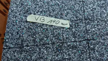

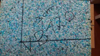

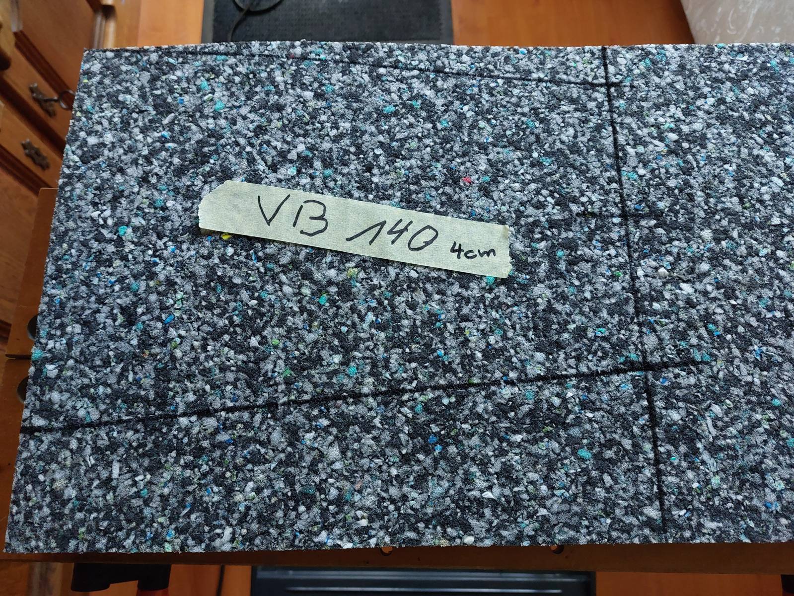

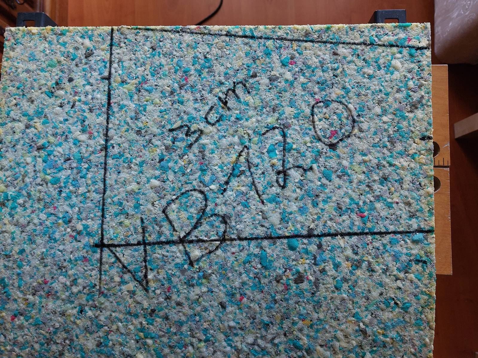

  • Hier mal die 2 Optionen.
    1.: 4 cm stark, sehr fester Schaumstoff. Käme dann abschließend noch eine dünne Schaumstofflage über die gesamte Sitzbank drüber.
    2.: 3cm stark, fester Schaumstoff. Käme dann noch eine ca. 1,5 cm starke Lage elastischer Schaumstoff von einer Gymnastik-/Sportmatte dazu. Werde mit der 1. anfangen und dann entscheidet der Hintern! :biglaugh:
    FUNKTION VOR DESIGN !

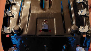

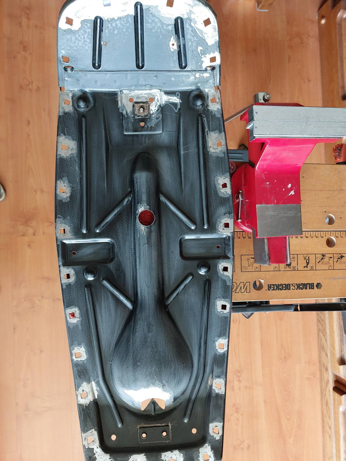

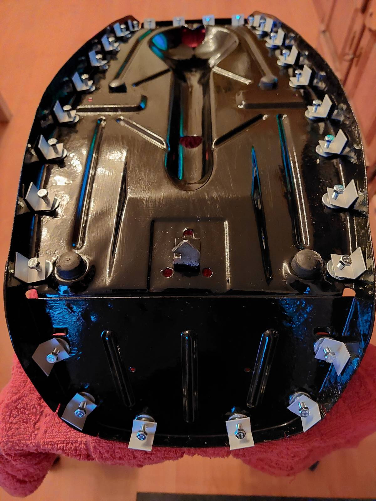

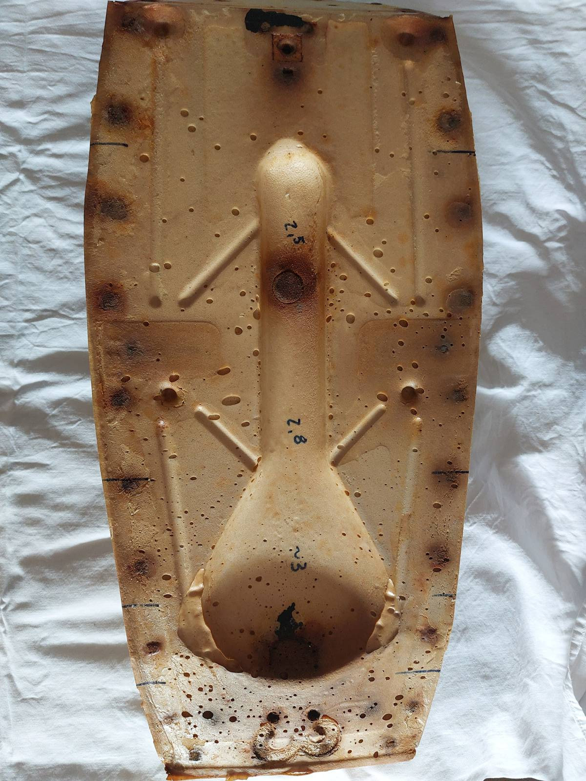

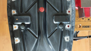

  • Heute mal die Sitzbankplatte entrostet. Vor dem lackieren tut sich
    nun eine neue Schwierigkeit auf. Diese " Sitzbankbezug- Befestigungs-
    Haken" sind ja nun keine Konstrukteurs Glanzleistung. Einige fehlen schon
    und einige werden sich wohl demnächst verabschieden.
    Sind diese "Einmalhaken" auch bei anderen Simsonsitzbänken vorhanden?
    Und hat jemand eine andere, bessere Dauerlösung gefunden?
    Ich würde nur ungern den Bezug mit 2K Kleber befestigen.
  • Wenn die Haken weg sind, kann man daneben einen neuen aus dem Blech herausarbeiten.
    Besser wäre jedoch ein neues Blech.
    Fuhrpark: am 24.08.21 geklaut
  • Mmmh.
    Zu 1: Wenn ich das Fahrzeug länger behalte, hätte ich bei mehrmaligem
    Bezugwechsel da aber bald ein Sieb statt 'ner Platte. :rotate:
    Zu 2: Hatte vorher schon mal im WEB geguckt, Angebot:0 !!
    Das gleiche bei 'nem Polster für die SR.
