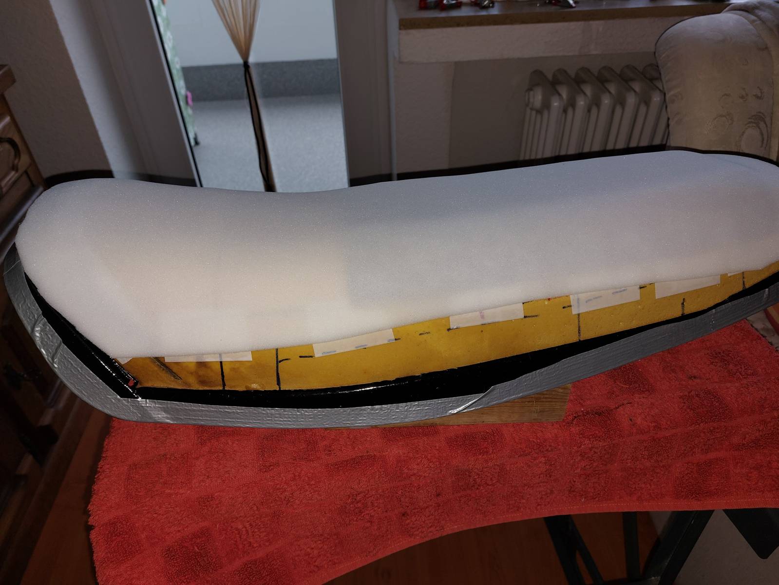

SR 50 Sitzbank neu polstern
  • Danke für die Info! Meine ist ja intakt und wesentlich besser wie die dort angebotene. Nur die Polsterung war nix. Hatte ja auch nur im Vorfeld mal im WEB geguckt was überhaupt angeboten wird.

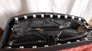

    Heute war "Hochzeit" :b_dance:, der neue Bezug ist aufgezogen und erstmal mit Klammern befestigt damit er sich bei Raumtemperatur "entfalten" kann. Morgen dann Endbefestigung und Abschlussbilder.
    Irgendwas ist immer!

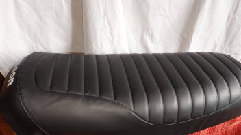

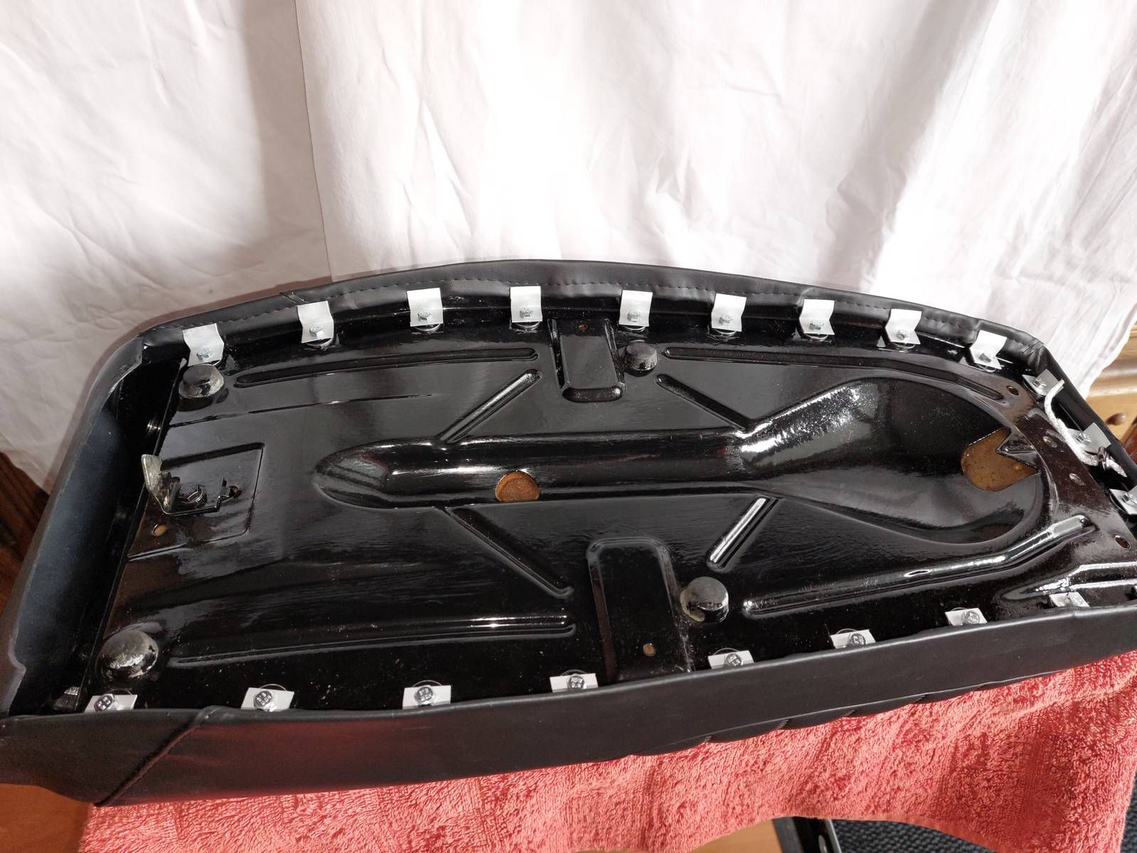

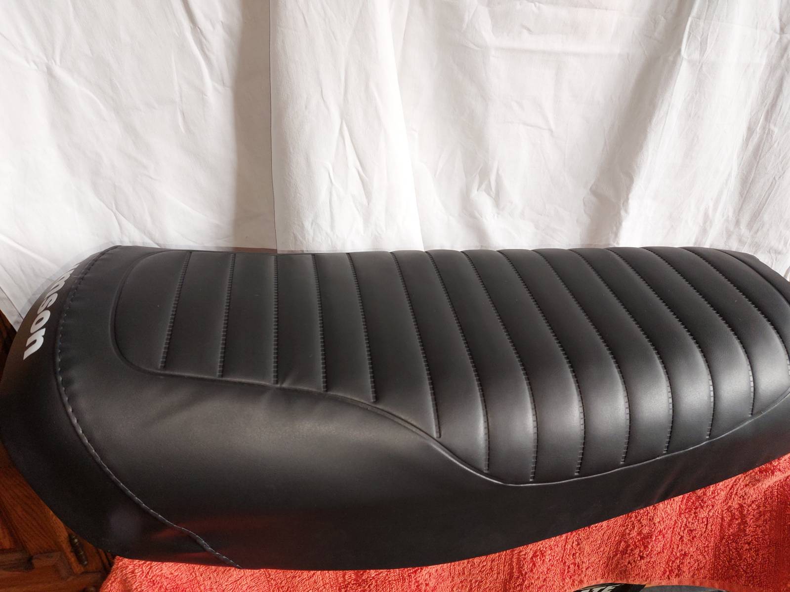

  • Sodele, fertig, kann montiert werden! :juchuu:
    Dann steht die erste längere Probefahrt an. Wenn's dann zu hart sein sollte, ist der Bezug ruck zuck runter und der etwas weichere "Keil" montiert.
    Hoffe, dass ich mit meiner Aktion zukünftigen "Sitzpolster-Verbesserern" Hilfe geben oder zu eigenen Ideen verhelfen konnte! :b_fluester:

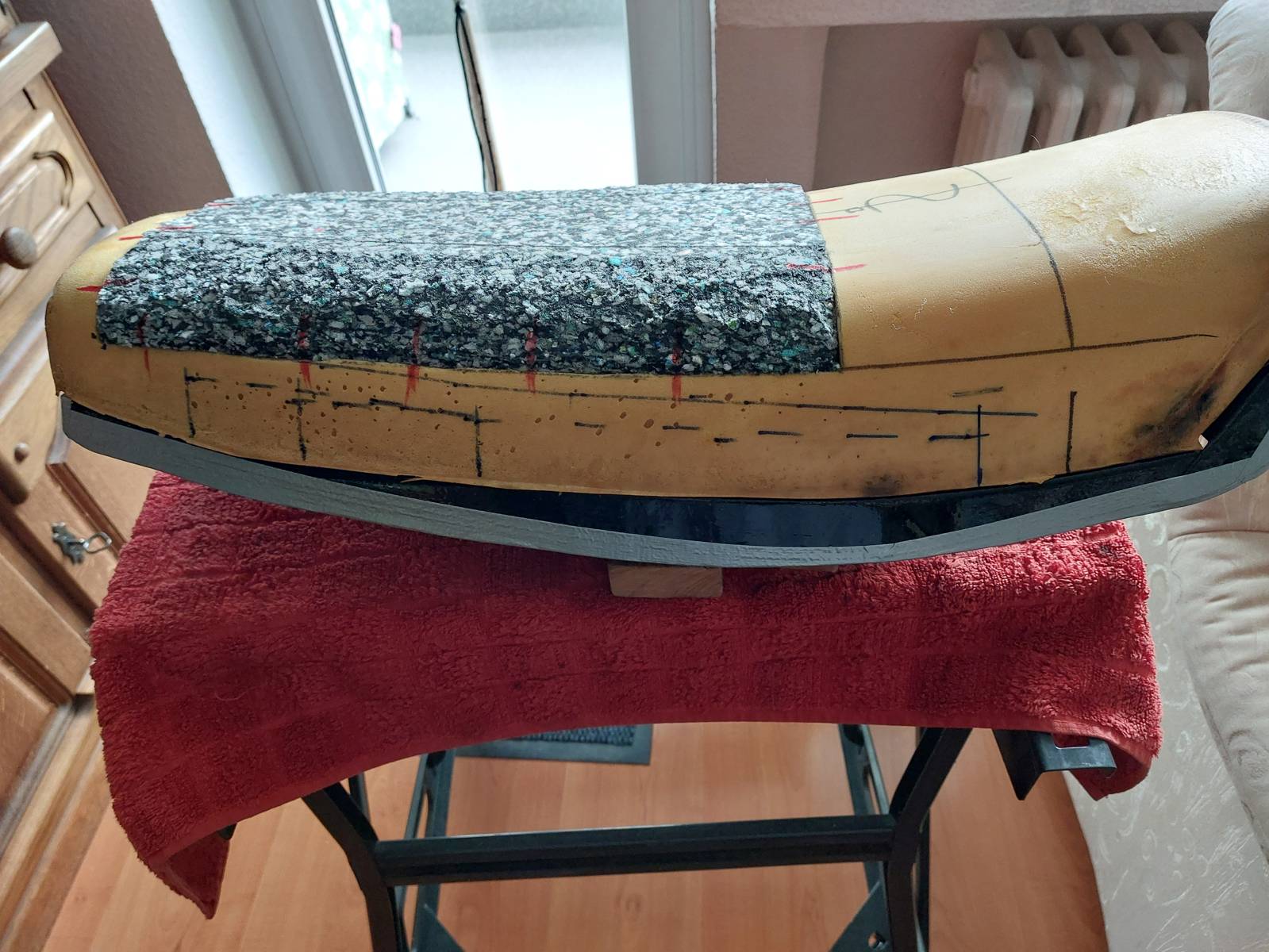

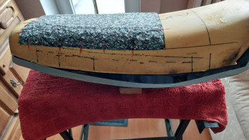

  • Ca. 150 Gesamt-Km gefahren und bisher zufrieden. Polsterung ist straff aber nicht zu hart. Durch meine Art der Polsterung ist ja der Bezug zerstörungsfrei demontierbar und der "Polsterkeil" jederzeit durch andere Materialien ( z.B. Isomatte) austauschbar!
