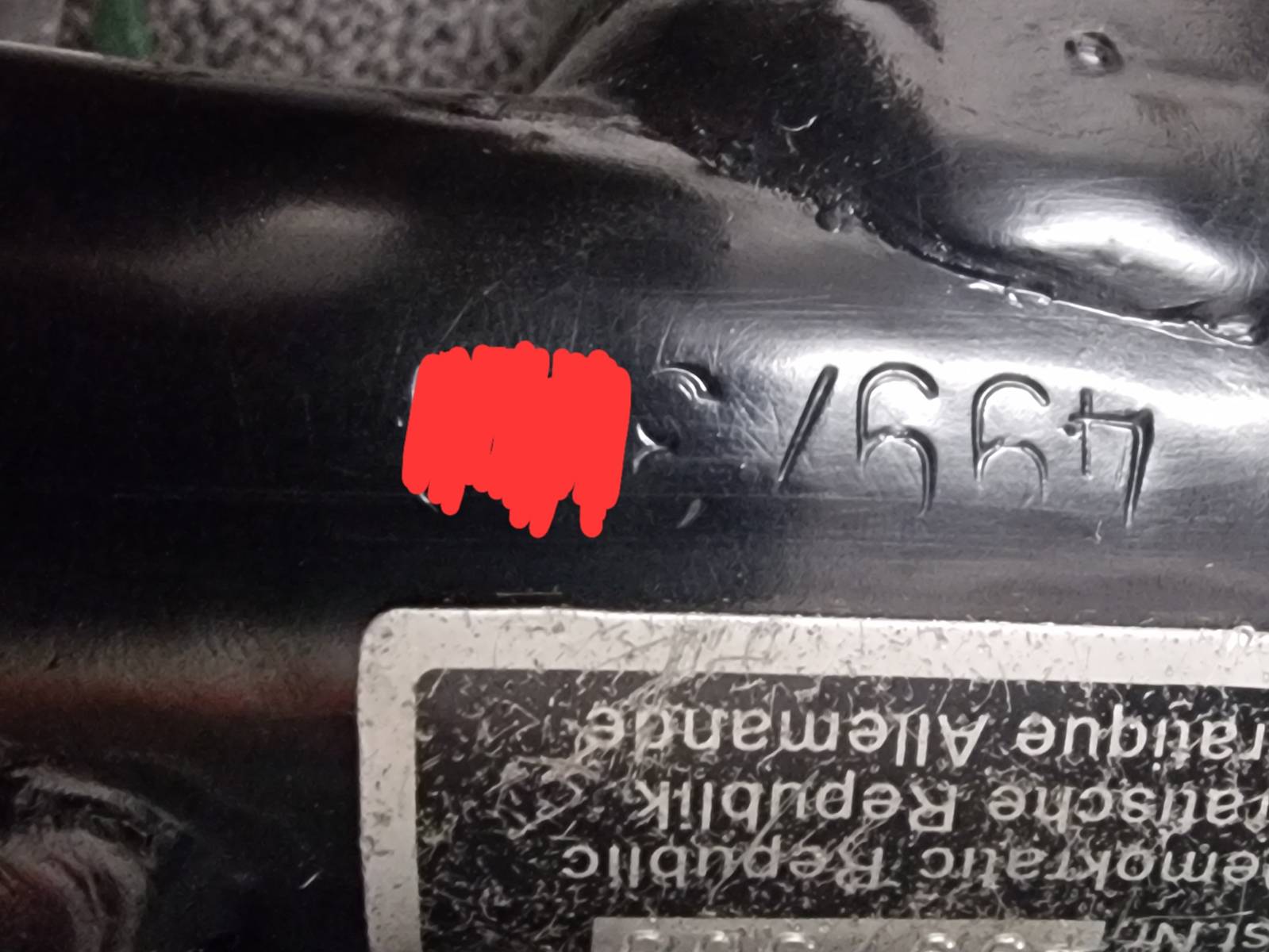

Fin selbst eingeschlagen?
Naja, ich hab schon schlechtere Schlagbilder gesehen. Und die waren defitiv vom Werk. Ich würde hier jetz nich davon ausgehen, dass mit der FIN was nich stimmt.
Gruss
Mutschy

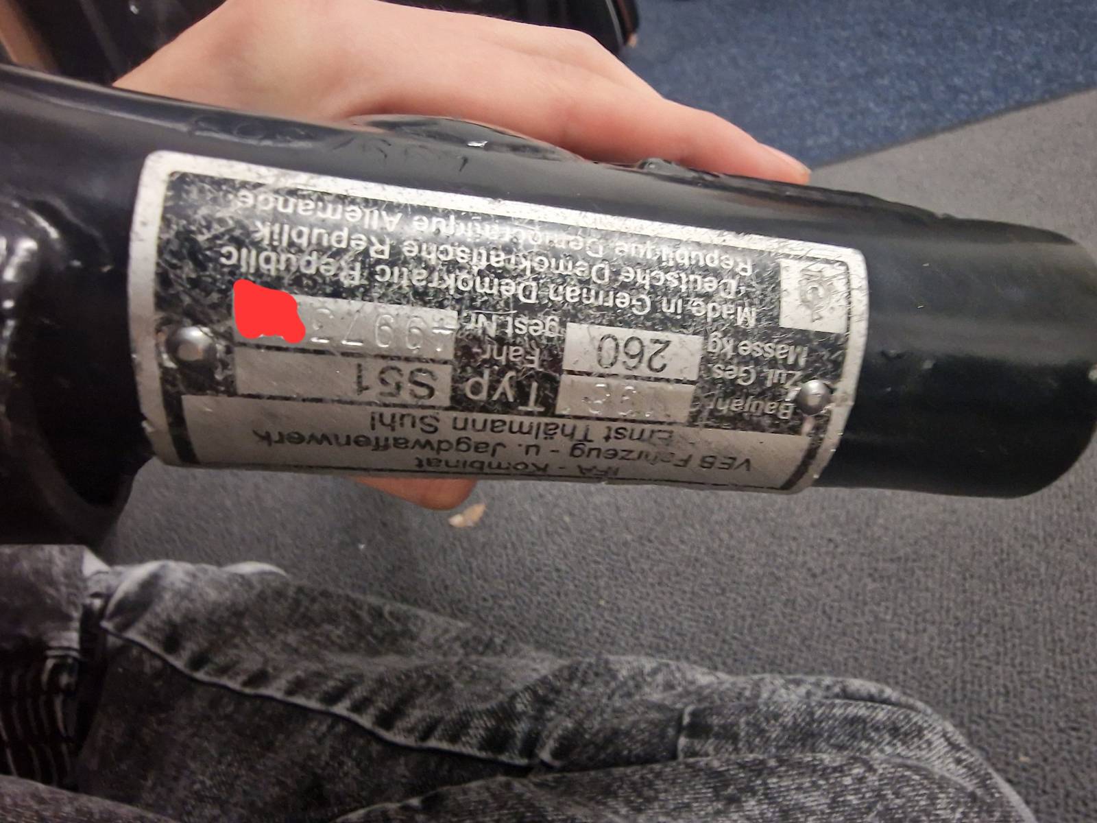

Die Fin sieht mir etwas suspekt aus?
Hm, ich sage du hast recht, die sieht wie selbst geklöppelt aus.
Was meinst du, lieber zurück schicken? Die papiere die dabei waren sind auf jeden fall original. Typenschild meiner meinung nach sieht auch gut aus
hallo-stege kannst du mir vielleicht sagen ob es ein export ist? Fin: 499736x
Es war aber definitiv mal ab, die Nieten sind zu neu.
Schau mal ob unten am Rahmenfuß eine MZA Stempel zu sehen ist, dann kannst du dir sicher sein das es selber geklöppelt und Urkundenfälschung ist
Kein Stempel oder ähnliches, der rahmen sieht auch dem alter entsprechend aus
Den haben alledings nur neuere MZA Rahmen, die jünger sind als 2-3 Jahre.
Von der FIN her ist es eine S51B2-4 in Billiardgrün aus der 1981er Serie.
Die MZA Rahmen habe die neue Aufnahme.
Schau dir mal die von GerMoto an.
Auf ein Teilemarkt den ich letztes Jahr war habe ich einen gesehen, der hatte Ersatz-DDR Rahmen ohne FIN angeboten, ob es wirklich welche waren, keine Ahnung.Die hatte jedenfalls die alte Aufnahme.
Das so manscher Rahmen das Werk ohne FIN verlassen, war ja so.
Der hier ist quasi Beleg dazu https://images.app.goo.gl/U8UhoRYV3DcR4QSG7
Das ist eine FIN die durch die VP der DDR zugeteilt wurde. Eine FIN Übertragung gab es ja in der DDR nicht.
Plakette ist zumindest nicht original, da S51 und Gütezeichen Q nicht zusammenpassen. Nur S50 hatte Gütezeichen Q.
