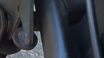

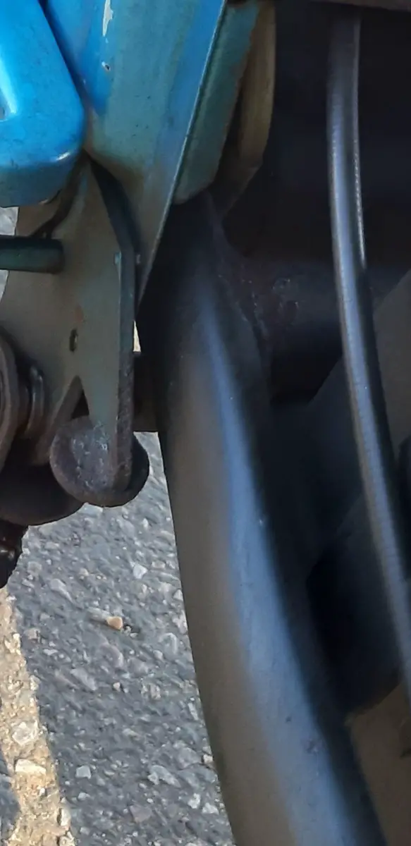

    An meinem SR50 sind leider an einigen Stellen, beispielsweise der Schwinge, am Schutzblech, an den unteren Federbeinen oder am Rahmen am Lack Rost. Ich meine nicht nur leichten Flugrost, sondern beispielsweise an der Schwinge hinten ist die Oberfläche schon recht grobkörnig und ist nicht gerade wenig….da ist der Lack ab. Ich hatte immer die Stellen mit Graphitspray behandelt oder habe auch die Stellen leicht mit Mischöl eingepinselt, dass das luftdicht bleibt. Doch das Zeug verdunstet immer wieder. Meine Idee wäre nun, das ich mir eventuell Mehrzweckfett hole und die Stellen damit leicht einpinsel, weil das bleibt ja drauf und sollte die Oberfläche nicht angreifen. Was haltet ihr davon? Der Rost geht mir so auf den Zeiger. Breitet sich Rost eigentlich immer weiter aus ? Ich fahre schon nicht bei Regen und Moped steht auch trocken in einem Schuppen aber es ist ja auch Feuchtigkeit in der Luft und nen Autohausklima geht ja auch schlecht. :wacko:
  • Rostumwandler gibt es einen ausgezeichneten:
    Die Herstellerfirma heißt "Normfest", das Produkt heißt "Rostinator". Den lockeren Rost leicht abbürsten, dann einsprühen und laut Anleitung 12....24h warten. Der restliche Rostbelag wird richtiggehend umgewandelt und ist letztlich schwarz. Eine Oberflächenkonservierung ist dann schon dabei. Überlackieren kannst Du das direkt. Die Rostprobleme sind dauerhaft Geschichte.
    Ein wunderbarer Rostwandler, der aus dem Profibereich stammt. Ich habe ihn schon mehrfach eingesetzt. Den Tipp bekam ich von einer KFZ-Werkstatt.
