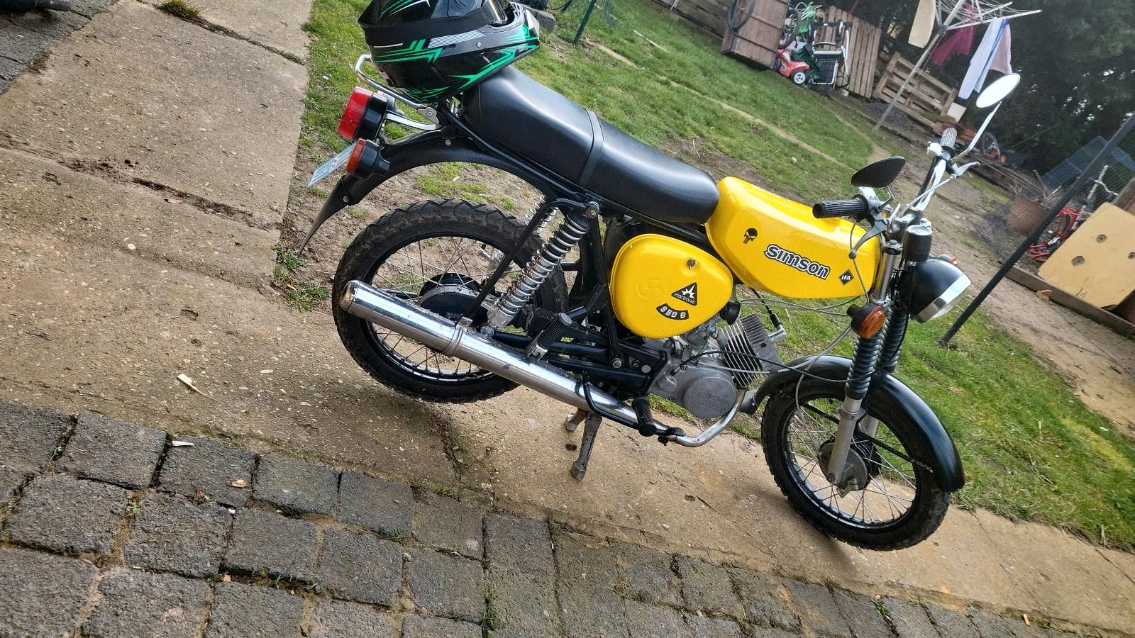

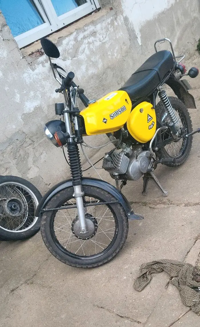

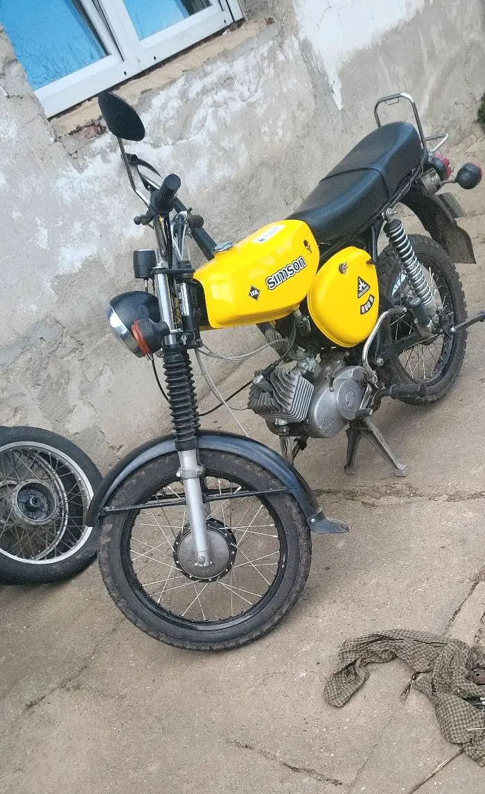

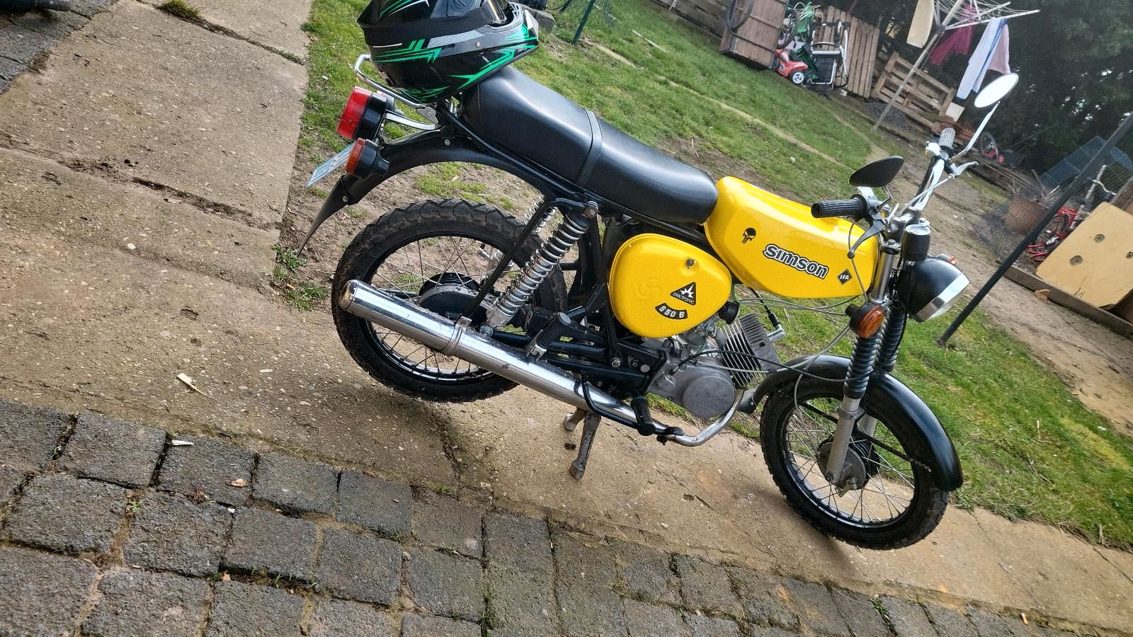

    ich möchte heute eine Simson S51E laut Papieren (KBA) erwerben. Optisch ist es allerdings eher eine S50B. So stehts es auch auf dem Seitendeckel.
    Sie hat einen 3-Gang Motor, die Kugellampe. Allerdings keinen Büffeltank und der Auspuff ist unten. Soweit geben die Fotos bisher Auskunft.

  • Der Lenker ist wohl eher MZ.
    An sonsten vom Motor, den Amaturen, Bremshebel hinten, Schutzblech, Rücklicht und Rahmenteilen eine S50.

  • Da wäre das Typenschild mal interessant.
    Scheint eine S50 zu sein. Zumindest Schutzbleche, Lampe, Rücklicht, Motor, Griffe, Armaturen, Soziusstreben, etc. sprechen dafür.
    Ich würde mir ein Bild vom Typenschild (und Rahmennr.) senden lassen. Ich denke nicht, dass die Papiere zu dem Moped passen, ausser da wurde die komplette S51 Enduro auf S50 umgebaut.
  • Ja da ist ein M53 Motor verbaut und dieser Motor in der S51, ist ein unzulässiger Umbau, war schon zu DDR-Zeiten.
    Alles spricht für eine S50, Schalter am Lenker, Obergurtstreben, Fußbremshebel usw.

  • Da wollte jemand einen S50 fahren, bekam aber nur einen S51.
    Beziehungsweise ganz früher mal ein S 51/ E gewesen und auf Grund dessen auch die Papiere bekommen und irgendwann mal nach Lust und Laune umgebaut. Geschmäcker verändern sich und in der Zwischenzeit wechselte das Ding bestimmt schon x - Mal den Besitzer. Die Papiere sind ja von 2004. Dann kommt irgendwann mal ganz zum Schluss ein Fahrzeugtyp heraus, der dem in den Papieren gar nicht mehr entspricht.

  • Motor nicht zulässig und damit ist die Betriebserlaubnis erloschen wenn sie dich anhalten
    Der Rest kann von einer S50 problemlos verwendet werden
