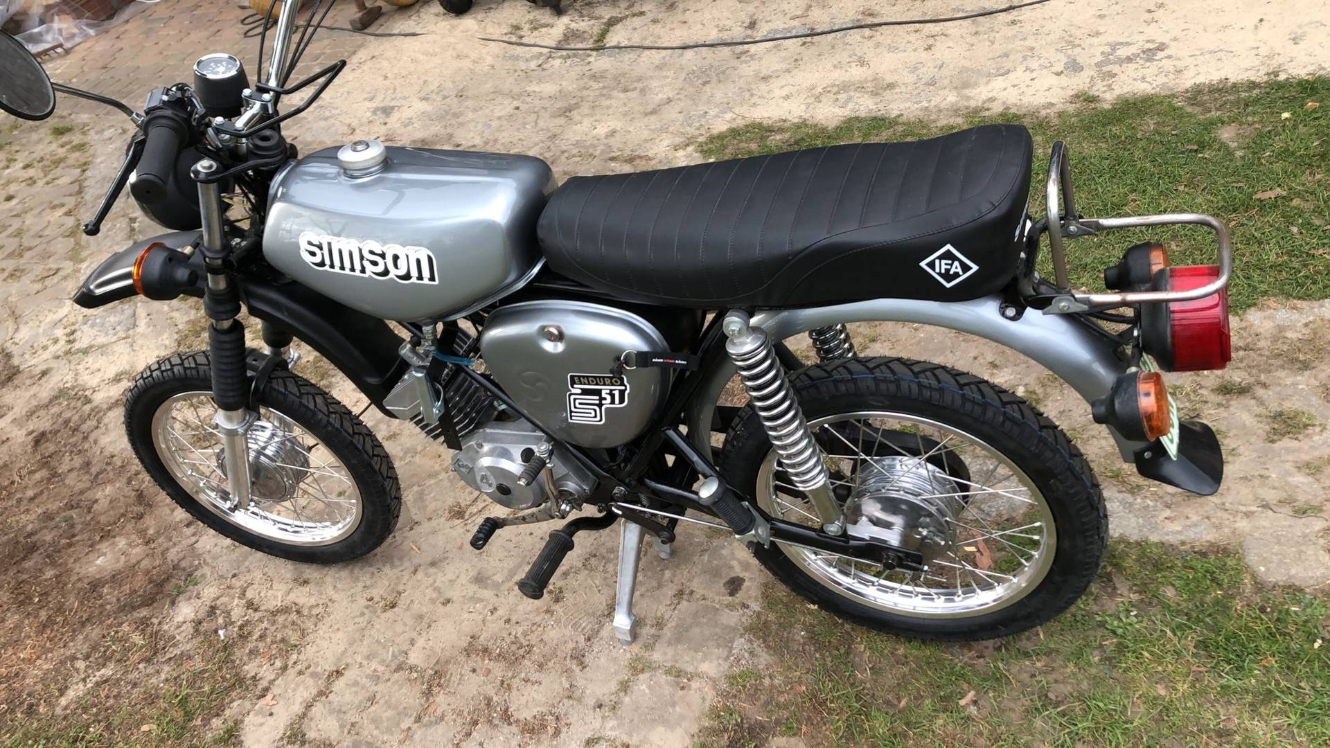

    Habe mir vor ein paar Wochen eine aufgebaute Simson Enduro gekauft. Soweit so gut. Leider habe ich jetzt gesehen das kein typenschild vorhanden ist.. Die Rahmennummer lautet 429XXXX was meines Erachtens eine Nummer von kR51-1 KR51-2 ist. Bei der Rennleitung habe ich erstmal checken lassen ob es Diebesgut ist. Ist es zum Glück aber nicht. Ich würde gerne eine be bei der kba beantragen um ein neues typenschild zu bekommen. Nun meine Frage. Was muss ich bei der Beantragung beachten? Was schreibe ich rein? Das es sich um eine Kr51...? handelt oder eine enduro? Finde das alles sehr komisch. Habe keine Ahnung was ich machen soll. Vllt könnt ihr mir weiter helfen. Vielen Dank:)

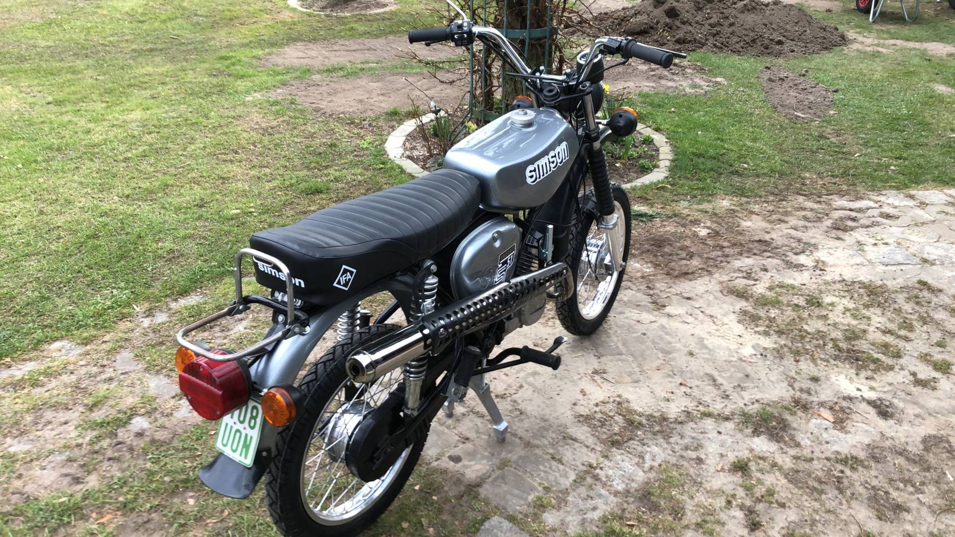

  • Interesant ein VKZ dran und keine BE.
    Nur blöd das es fürn gültigen Versicherungsschutz, laut Vertragsbedingungen Voraussetzung ist, das das Moped eine gültige Betriebserlaubnis besitzt.
    Ergo, für die Katz eine Versicherungen abgeschlossen.
    Auch darf es ohne Betriebserlaubnis nicht auf die Straße und es kann teuer werden wenn man erwischt wird.
    Wenn ich die Obergurtstreben sehe .....
    Und dann ist der Rahmen auch noch falsch zusammengebaut :panic:
    Hohes Schutzblech und keine verstärkte obere Gabelbrille........
  • Hey, mach doch bitte das Moped nicht schlecht.
    Es verfügt sogar über diese progressiven Regenwassersammler an der Gabel, damit der Fahrer auch unterwegs seinen Durst löschen kann :rotate:
    Links müsste der Strohhalm reinkommen, bin aber kein Experte.
