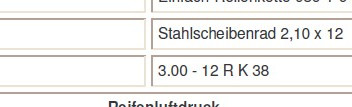

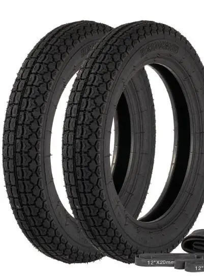

    Also bei "Heidenau" bin ich bei dir, aber die "SR 50" hat idR die "Heidenau K38" :kopfkratz:
    K38:
    K54:
    Zumindest laut der Betriebsanleitung.

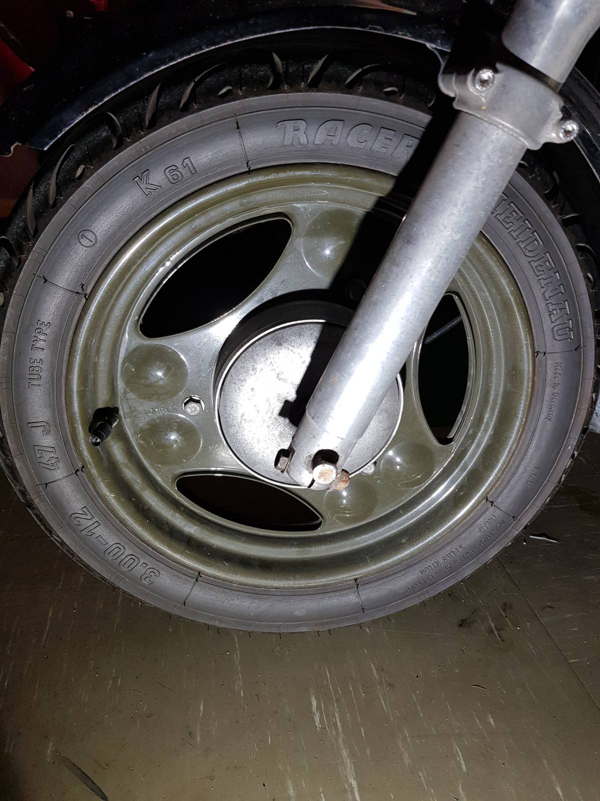

    Außer man steht auf die "Rennschlappen (K54), wie sie auf den Plastikrennen aus China sind" :biglaugh:
    Die beiden günstigsten Anbieter die ich gefunden habe (außer in der Bucht oder dem großen Fluss) sind:
    bei "Dumcke.de" (Reifen 41,14 / Schlauch 11,94)
    Reifen 3,00x12 Heidenau K38 SR50/80
    Reifen  Heidenau 3,00x12 K38 47J bis 100km/h passend für: Simson Roller SR50/80 Lastendreirad SD50
    www.dumcke.de
    Schlauch 3,00x12 Heidenau
    Luftschlauch 3.00x12 Heidenau Schlauch 3.00x12 80/100,  90/100, 90/90, 110/90, 100/80, 110/80 x 12 34G 12 Zoll Gruppenschlauch…
    www.dumcke.de
    sowie für den gleichen Preis bei "Zweirad-store.com"
    Rollerreifen, 3.00 - 12, 47 J, K38
    Reifen - Hersteller: Heidenau - K38 Profil - Dimension des Reifens ist 3;00 x 12 - 47J Hinweis: - 3;00 bedeutet die Reifenbreite in Zoll; der Reifen ist 76;
    www.zweirad-store.com
    Schlauch 3,00 x 12 Heidenau*
    Schlauch 3,00 x 12 Heidenau* preiswert bei Zweirad-Store! Versandkostenfrei ab 39,00 Euro Ihr Profi für MZ und Simson Ersatzteile
    Felgenband wir wohl "das günstigste" werden, was es in den Shop's gibt. ;)
    Bin auch noch auf der Suche, vor dem Frühling :wacko:
    Dann gibt es auch noch "Reifen/Schlauch/Felgenband-Set's.
    ABER!!! Da sind aber idR "08/15" Schläuche dabei. Sowas wie "VeeRubber" :puke:
    Ich habe gerade für mein Mofa (Oldie) welche gesucht und bin bei "Schwalbe" gelandet, gibt's aber in 3.00x12" nicht.
    Die China-Gummis pumpst du mehr auf als du mit der Simme fährst.
    Denke da bleibe ich dann eher bei den Heidenau-Schläuchen.
