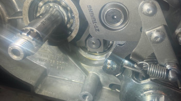

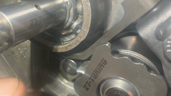

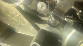

Moin Leute danke für so viele Ideen, ich habe dieses Wochenende viele ausprobiert aber ohne erfolg.
Ich bin am Verzweifeln habe aber das Problem gefunden aber keine Lösung.
Das Problem ist wenn ich den Ziekeil ganz reingedrückt habe also im 5gang und den Schwenkhebel in die Schaltwalze einhacke und alles andere zusammengebaut habe ist im Getriebe der 5 gang drin aber in der Schaltwalze der 4. Ich kann gut schalten (habe spiel ausgeglichen) aber logischerweise komme ich nicht in den ersten weil die Schaltwalze am Ende ist.
