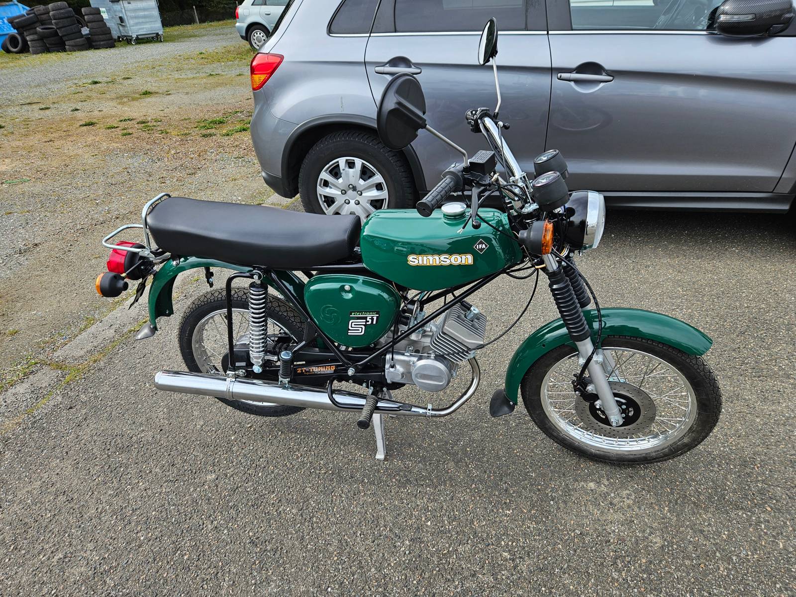

gestern wurde das Aufgebot gemacht und in 14 Tagen pünktlich zum 30.04. bekomme ich meine LKR Zulassung
HU S50 B Neuaufbau / aus Ungarn Rahmen wird eine S70 Comfort

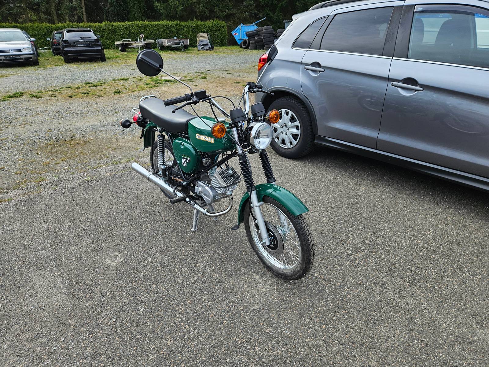

So nun das fertige und abgenommen Fahrzeug
