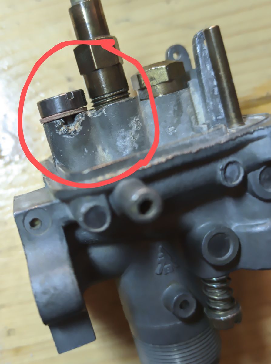

    Ich bin guter Dinge, meine S51/C1 wieder flott zu bekommen. Diese stand über 20 Jahre. Nunmehr hab ich mich an den Vergaser 16N3-4 gemacht. Leider hat er innen ein paar Spuren und meiner Meinung nach ein Loch, wo keins hingehört. Der Zink wurde wohl angefressen. Ich denke das Bild sagt alles. Ist das "normal" bzw. ist eine Rettung möglich / sinnvoll, oder sollte ich gleich einen komplett neuen Vergaser holen?
  • Ich würde sagen, der Vergaser ist leider Kernschrott.... Da wurde wohl mal die Verschlussschraube mit dem Schraubendreher und an diesem einem Maulschlüssel angebrummt. Das sieht aus wie weg geplatzt.
    Der Vergaser eignet sich aber noch gut zum ausschlachten. Gerade die Schwimmerventile der DDR Vergaser sind besser, als Neuware, so der Kegelsitz nicht eingelaufen ist. ( sieht man nur beim zerlegen des SNV )
  • Nix da! Schraube gut ölen, mit JB-Weld außen rum zumodellieren, fertig. So lange keine gebohrten Kanäle betroffen sind, funktioniert das ??
    Und Gehäuse vorher reinigen. Ultraschallbad, Bremsenreiniger und Druckluft.
    Oder Nachbau-Oberteil nehmen und mit den Originalteilen bestücken, sofern sie noch maßhaltig sind.
    Nee du, lass ma. Mit dem Sprit kommt Epoxy länger klar. Das Problem sind die Vibrationen. Erfahrungswerte. Leider.
