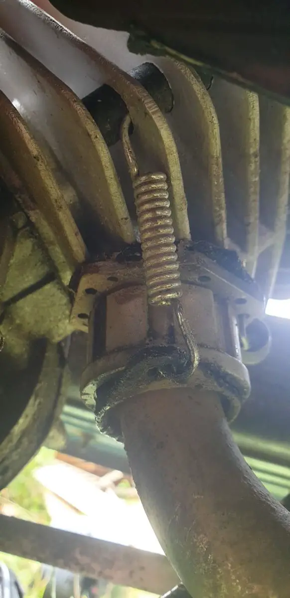

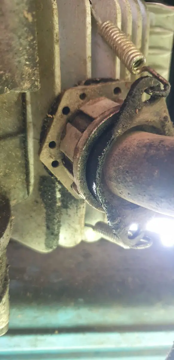

    nach den typischen Problemen mit der Krümmermutter am SR50 bin ich auf einen Federkrümmer ausgewichen. Trotz des Federanpressdrucks hat sich die Krümmermutter immer wieder gelöst. Mittels einer zusätzlichen Sicherung ist die Krümmermutter jetzt mit einer weiteren Feder gegen Losdrehen gesichert und das Krümmergewinde am Zylinder damit erst einmal safe.
    Aber die Federn, die den Krümmer an die Mutter/Viton-Dichtung drücken, sind irgendwie mist. Sie sind zwar ziemlich stark und nur mit viel Mühe einzubauen, aber dennoch sind sie im eingebauten Zustand irgendwie zu lang. Die Abdichtung ist mäßig und bei schlimmeren Wegstrecken fällt auch mal eine Feder raus.
    Vielfach wird dazu geraten, zwei Kupferdichtungen unter die Mutter zu setzen. Das könnte ich jetzt nochmal probieren, dann ist ein bißchen mehr Spannung auf den Federn. Dennoch glaube ich, daß etwas kürzere und dafür evtl. nicht ganz so feste Federn besser wären.
    Hat jemand da schonmal andere Federn verbaut und einen Tipp?
    Ich bin von der ganzen Sache etwas enttäuscht. Die Federkrümmerlösung wird immer als das Non-plus-Ultra angepriesen und würde alle Probleme mit sich lösenden Krümmermuttern lösen.... kann ich nicht wirklich bestätigen.

  • Der Auspuff hängt serienmäßig unter dem Trittbrett entkoppelt durch das Gummiteil. Irgendwo hatte ich noch ein Spezialblech, um den weiter hinten noch zu befestigen, aber das hab ich verbummelt :dash:
    Die Krümmermutter hab ich trotzdem alle zwei Tage nachgezogen.
    Aber wie auch immer, die Federn sind zwar ziemlich stramm, aber irgendwie sind sie auch 1-2 mm zu lang hab ich das Gefühl. Sie sind so stramm, daß man sie kaum eingehängt bekommt, aber wenn sie drin sind, dann ist nicht wirklich Druck auf dem Krümmer.
    Masochisten sollen ja auch 4 Federn eingehängt haben. Ich hab mir mal ein Federzug-Werkzeug gekauft, vielleicht kann man damit so was ja machen... :rolleye:
    Aber lieber wären mir Federn, die etwas kürzer wären (dafür vielleicht nicht ganz so stramm). Das scheint mir so, als wäre das besser.

    Man sieht schon beim ersten Bild, daß eigentlich gar keine Spannung auf der Feder ist, da die Federwindungen geschlossen sind. Es ist zwar ein Krampf, die Federn einzuhängen, da man erhebliche Kraft braucht, um sie nur um 1-2 mm zu strecken, aber im Endeffekt sind sie im eingehangenen Zustand irgendwie nicht unter Spannung und deshalb ist die eine auch schon wieder raus gefallen...
    Dabei hab ich die Enden der Federn schon weiter zusammengedrückt, als sie im Auslieferungszustand waren, sonst würden die gar nichts halten...
  • Was ist denn da für 'ne "Platte" vor der Krümmermutter wo noch 'ne
    Zusatzfeder (Verdrehsicherung für Krümmermutter?) eingehangen ist
    ( bei mir nicht vorhanden) ?
    Und, der Krümmer geht bei mir nicht soweit rein in die Mutter wie bei Dir.
    Deshalb sitzen wahrscheinlich meine Federn auch straff.

  • Man sieht schon beim ersten Bild, daß eigentlich gar keine Spannung auf der Feder ist, da die Federwindungen geschlossen sind.
    Ich sehe ich da, das die Feder verbogen überstreckt ist, abgesehen davon das man die Spannung der anderen Feder dazu nicht sieht.
    So wie das auf den Bilder aussieht, passt auch der Krümmer/Auspuff von der Richtung her nicht.
    Was soll die Platte hinter der Karlottenmutter mit der Feder :kopfkratz: ist die Platte mit der Mutter verschweißt ?
