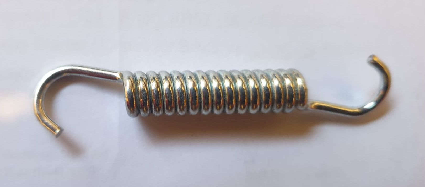

  • So sieht eine originale unbenutzte Feder aus:
    Also wenn verbogen überstreckt, dann anscheinend ab Werk...

  • So eine Feder hatte ich mir erst gekauft. Die war für die Bremsbacken.
  • Tja so sahen die Federn original beim Set aus und so sahen die Federn aus, die ich unter dem genannten Link als Ersatz bestellt habe. Ich habe inzwischen 8 Federn in der Hand gehabt, die alle garantiert für den Federkrümmer sein sollten und alle sahen so aus.
    Allerdings waren auch alle bei ost-moped bestellt, vielleicht sollte ich es woanders mal probieren, vielleicht haben die ihr Fach falsch befüllt - so was gibts ja auch...
    Hm, nun müsste man die Länge der Karlottenfeder und der für die Bremsbacken mal zur Hand haben.
    Ich hatte Gesten mal geschaut, 60mm sind die gebrauchten Karlottenfeder, die ich habe.
    Dann sollten die hier auch passen: https://sachsenmoped.de/Auspuf…der-Edelstahl-Laenge-59mm
