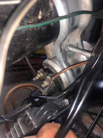

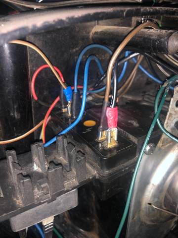

  • Hallo miteinander,
    ich habe mir eine Gebrauchte 12 E Zündung Geholt, sie ist in Top Zustand und hatte seit 1990 nicht mal 1000km drauf,
    ich habe die Zündung so nach Schaltplan eingebaut, dass Steuerteil wurde Sicherlich richtig Angeschlossen dazu habe ich mir nochmal ein Video angeschaut.
    Aber trotzdem habe ich keinen Funke, von dem Roten Kabel das an Klemme 14 Kommt habe ich mal hin gemessen und Spannung kommt an, die ELBA Funktioniert auch, Blinker und so Funktionieren ohne Probleme, aber trotzdem fehlt der Funke, Zündung ist Perfekt eingestellt, Masse hat sie auch genug, ich weiß aktuell wirklich nicht Weiter.
    0_big.jpg?v=16858253508561_big.jpg?v=1685825350856

  • Hallo, ich vermute es liegt an der Zündspule, Spannung geht dorthin aber trotzdem Kein Funke, ich hab sie auch mal durchgemessen aber es kam nur ein Wert von 1,4Ohm ca, Kabel,Stecker alles nagelneu, und Ja dass ganze System ist Original DDR
  • Früher wurde aus Mangel/Unwissenheit auch gerne die 12V Zündspule verbaut, bei der Elektronikzündung leider völlig falsch. Die Elektronik Zündung bekommt immer eine 6V Zündspule, was Licht/Ladespule angeht gab es ja dann ELBA+Gleichrichter.
    Deshalb: guck mal bitte nach, ob du zufällig eine 12V Zündspule verbaut hast.
  • Tatsache das is die 12er.. der Herr von dem ich sie gekauft hat meinte, das ganze System sei 12V und dann muss es auch die 12V sein.. habe ich jetz etwas Kaputt gemacht an denn Anderen Komponenten.

  • Also hier mal der Chat mit ihm, schon wie ich Videos von anderen Sah sagten sie auch 6V Spule aber ich kam nicht darauf klar, 1,6 stimmen doch auch nicht, sind eigentlich 1,8?
  • Ich nehme mal stark an, du hast den M54 Motor, daher gilt 1,8 vor OT.
    Zu der Hupe kann ich dir ehrlich gesagt nicht viel sagen, ob die 6- oder 12V bekommt. Soweit ich weiß bekommt die durch die ELBA+Gleichrichter auch 12V, nagel mich dazu bitte nicht fest. Ich kenne mich mit der ELBA einfach zu wenig aus.
    @All, ist das richitg mit der Hupe
