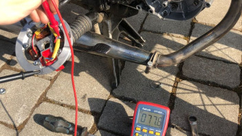

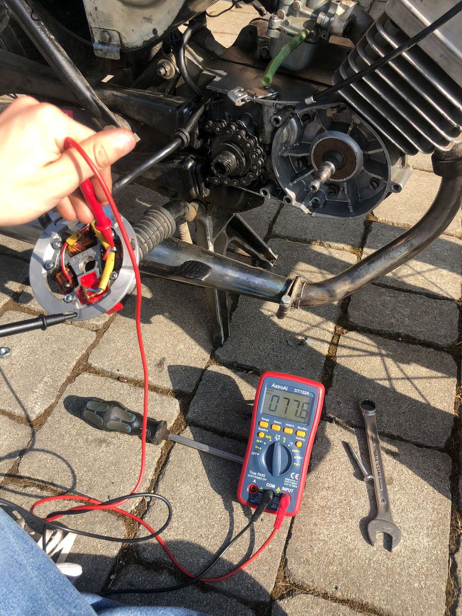

Also Hallo nochmal, habe eben die Spule durchgemessen, und es kam nur ein Wert von 77.7Ohm, in nem Video wurde gesagt der liegt bei 500 irgendwas, also is die wahrscheinlich hinüber.
Simson S51 Elektronik Zündung kein Funke
Hast du die Spule auf der Grundplatte gemessen?
Ja genau
Gut, den Geber hattest du ja soweit ich weiß schon durchgemessen, wenn der um die 25-30 Ohm hatte ist alles gut (Nachbau so ca. 15 Ohm).
Steuerteil+ Zündspule ist neu. Dann kann es nur noch Zündkabel/Stecker, Zündkerze, Verdrahtungsfehler oder die Spule auf der Grundplatte sein.
Und da du sagst, dass du die 500-550 Ohm primärseitig nicht hast ist die Sache relativ klar.
Also ich vermute ja, dass du dir eventuell die Spule auf der Grundplatte durch die 12V Spule zerschossen hast.
Dann bleibt dir wohl nur ein Austausch der Spule.
Löten stellt kein Problem dar?
Hast korrekt gemessen. Wenn du Kontaktprobleme mit deinem Multimeter ausschließen kannst ist wohl die Spule fritte.
Dann muss wohl leider eine neue her. Dann würde sich fast meine Vermutung bestätigen, dass du dir mit der 12V Spule die Primärspule zerschossen hast.

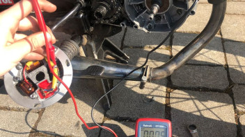

Also Hallo, gestern habe ich sie eingebaut, habe vorm Einbau gemessen dann war der Wert bei 600Ohm also alles Perfekt,
wie ich sie eingebaut habe lag der Wert bei 78Ohm Irgendwas, sobald dass Kabel angelötet wieder an die Ladespule ist der Wert sofort drunter, hab ich da ein Masse Problem?
Wenn das so ist hast du irgendwas von 90 Ohm parallelgeschaltet. Was das ist weiß ich nicht.
