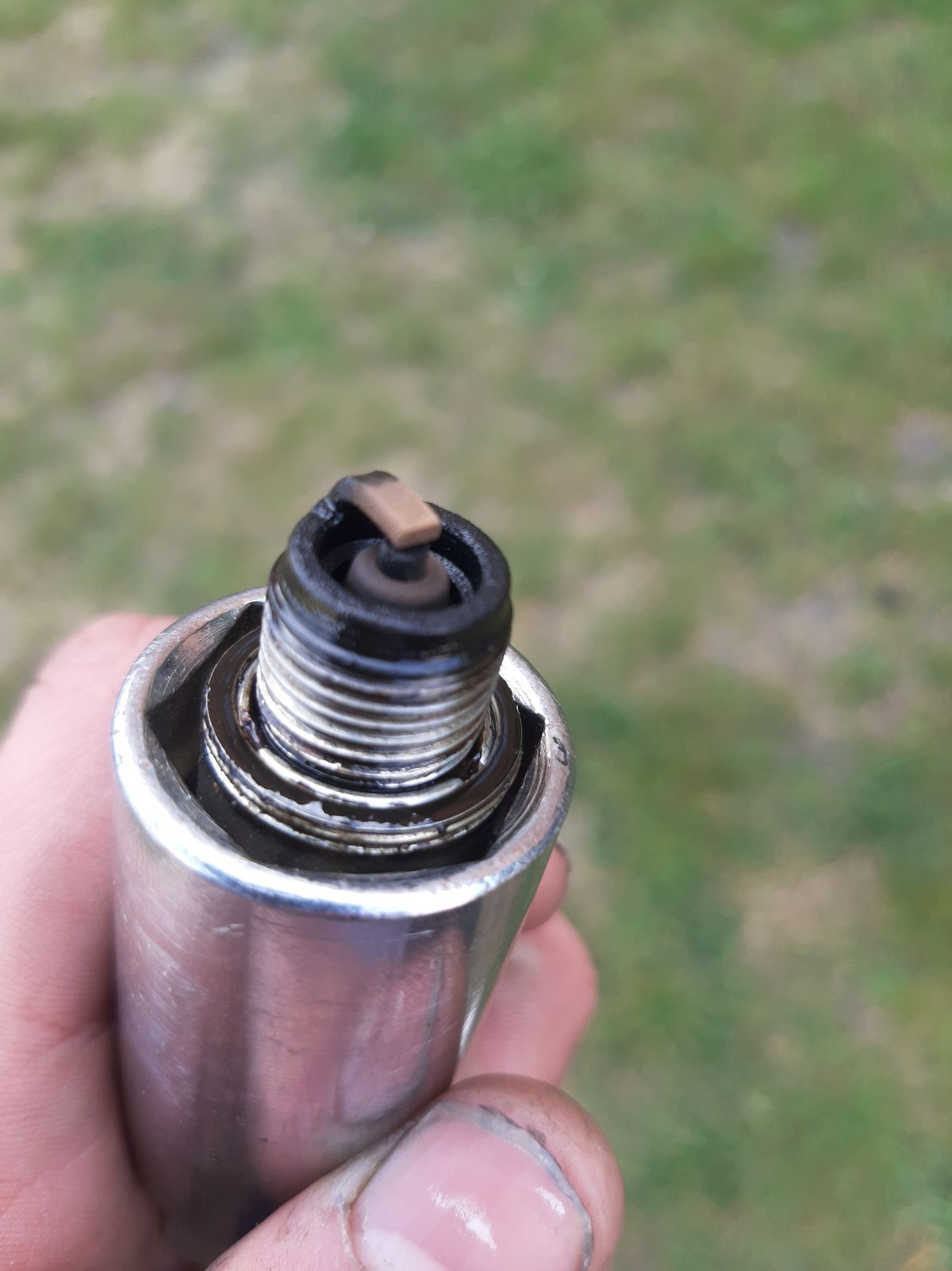

  • Das ruckeln vom Teillastbereich hab ich jetzt durch eine andere Nadel beseitigen können. Nun kann ich auch super Teillast fahren und die fährt sich super. Auch ohne zu stottern zieht der Motor von Halbgas zu Vollgas durch. Nun bleibt immer noch das Problem mit der Kerze. Als ich wegen dem Teillastprobleme die HD kleiner gemacht habe (115) war das Kerzenbild fast perfekt Rehbraun. Ein bisschen hell (siehe Bild, dort sieht es aber ein wenig dunkler aus). Also wir Sicherheit einfach eine 118er hd eingebaut und die Kerze würde wieder Grau. Dachte mir der wärmewert würde nicht passen. Hab jetzt eine ngk b10Hs eingebaut. Kerze blieb immer noch so Grau. Gestern hab ich dann wieder die 122 HD eingebaut und die Kerze blieb sehr Grau nach ein paar Vollgasfahrten. Diesmal mit dem reso Spezial und 14:34 aber "nur" 106 kmh. Ich glaube das ist immer noch zu kurz übersetzt.
    Zudem hatte ich das Problem, dass bei der 115er und 118er HD das Moped Fehlzündungen hatte. Das passiert immer dann wenn ich für so 500 m oder mehr Vollgas gefahren bin, dann die Kupplung ziehe, bremse und dabei kurz normal Gas gebe gab's immer Fehlzündungen. Also m dann wenn sehr hohe Drehzahlen da war. Hab ich bei ruhiger Fahrt mit gezogener Kupplung Vollgas gegeben gab's keine Fehlzündung. Auch noch nie mit der 122er HD
    Wieso wird die Kerze heller wenn ich die HD vergrößere. Das Bild sollte doch eigentlich dunkler werden. Und warum hab ich Fehlzündungen? (Zzp 1,5 v OT)

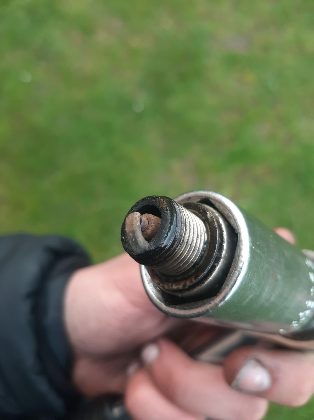

    Fahre jetzt den zt reso 2019 mit 150mm Einstellmaß, vm26 (der hat doch einen Innendurchmesser von 26mm Oder? Habe eigentlich ein 24er von zt Tuning bestellt) mit einer 122er HD und die Nadel eine magerer gestellt. Filu Luftfilter von Akf und Benzinhahn/Tankentlüftung ist natürlich auch alles gemacht. Gemischt 1:30 mit Motul 800 und super plus 98 Oktan. So fahre ich nun bestimmt schon gute 200km Rum und bin heute nach der Schule 12,5 km nur Vollgas gefahren. Die Kerze hab ich gleich Mal fotografiert. Siehe unten.
    Bei dem Vollsyntetischen Motul wirst du keine Verfärbung großartig an der Kerze finden
    Verfärbungen sind zu sehen. Kann es sein, dass sie dann nicht aussagekräftig sind?

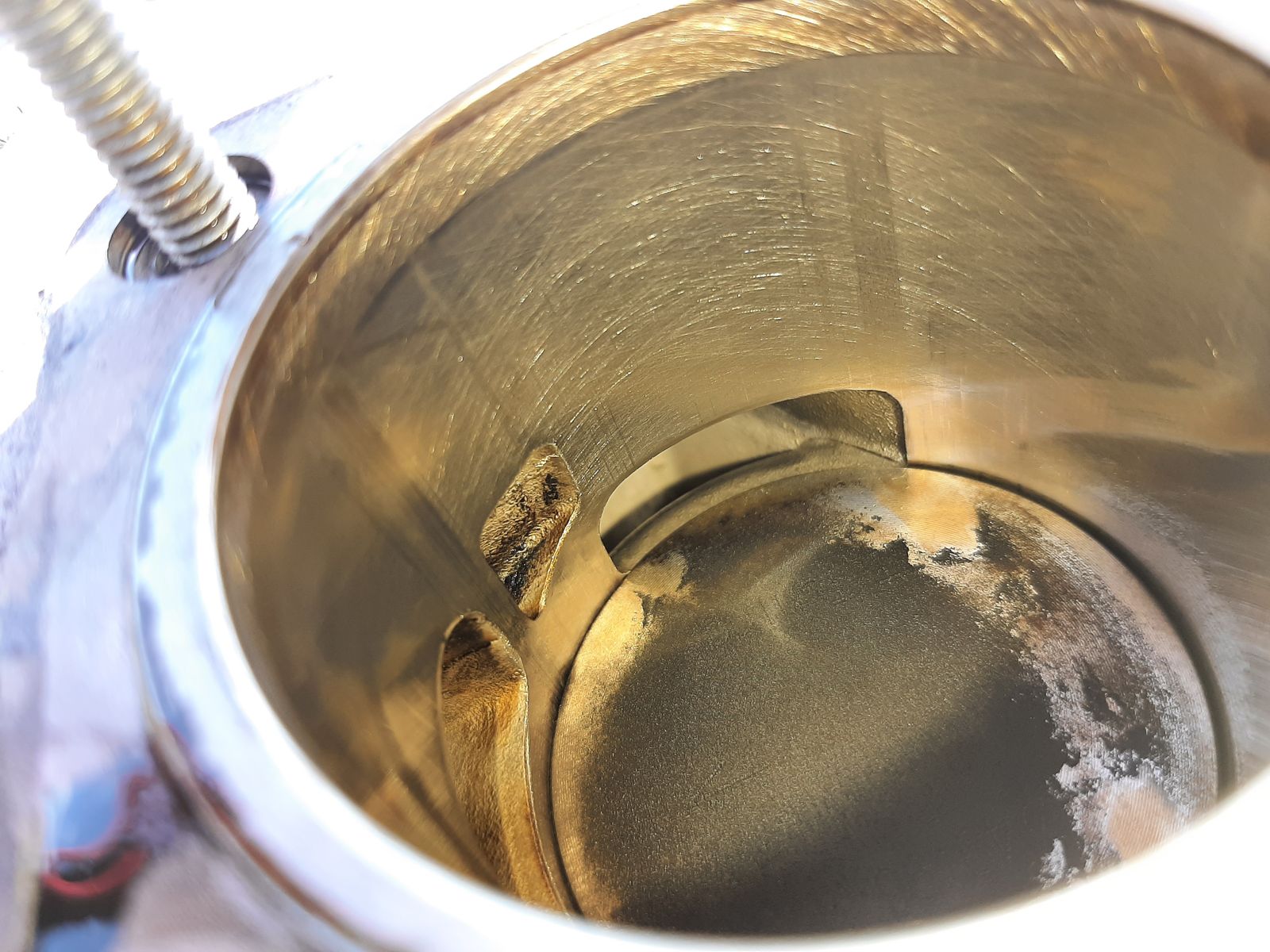

  • Mein 90er hat vor kurzem auch geklemmt. Zu dem Zeitpunkt bin ich aber sehr ruhig gefahren und kein einziges Mal Vollgas. Geklemmt hat er am Auslass. Hab danach die Nadel eine Kerbe fettiger gemacht aber da läuft das Moped ziemlich schlecht. Nun rasselt er leicht aber ich glaube zum Teil kommt das auch, da irgendwas am moped locker ist und vibriert.
