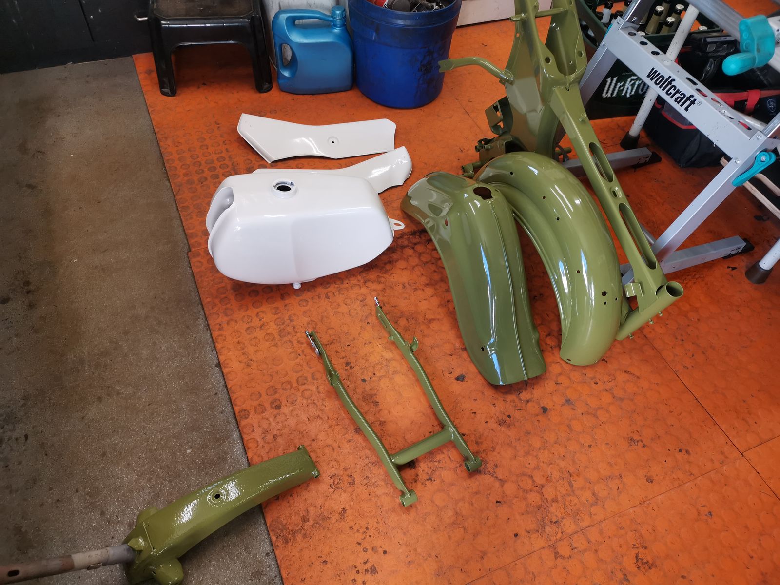

Habicht Neuaufbau mit tuning 63ccm

    Zum Stand: die Teile sind noch beim Sandmann, Die Kleinteile sind alle aufgearbeitet. Mit Zylinder, Luftfilter und Auspuff bin ich mir noch nicht ganz sicher, was ich da rein baue.
