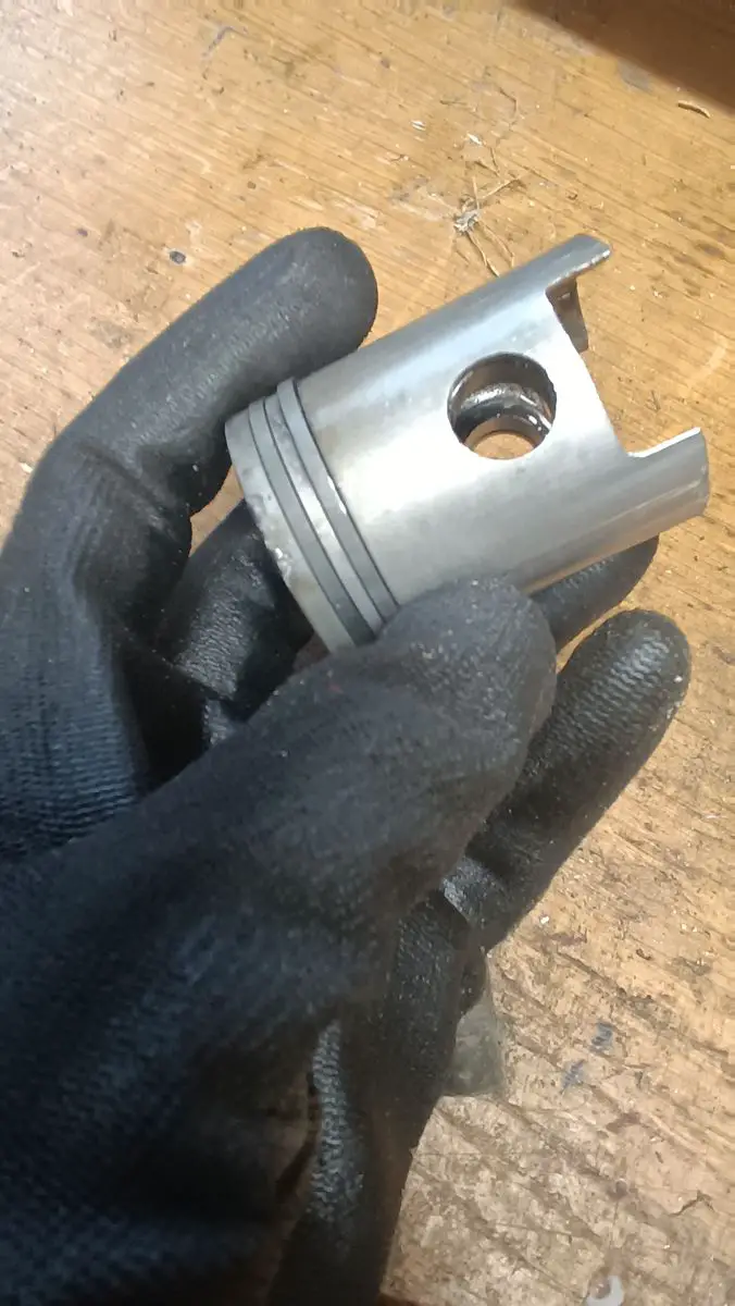

Stell mal Fotos von den Klemmstellen am Kolben und der Zylinderlaufbahn ein.

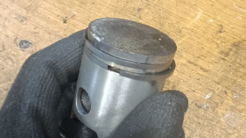

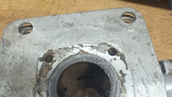

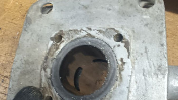

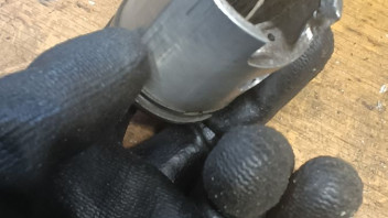

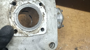

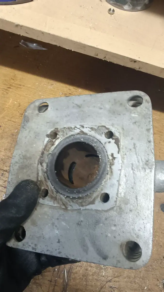

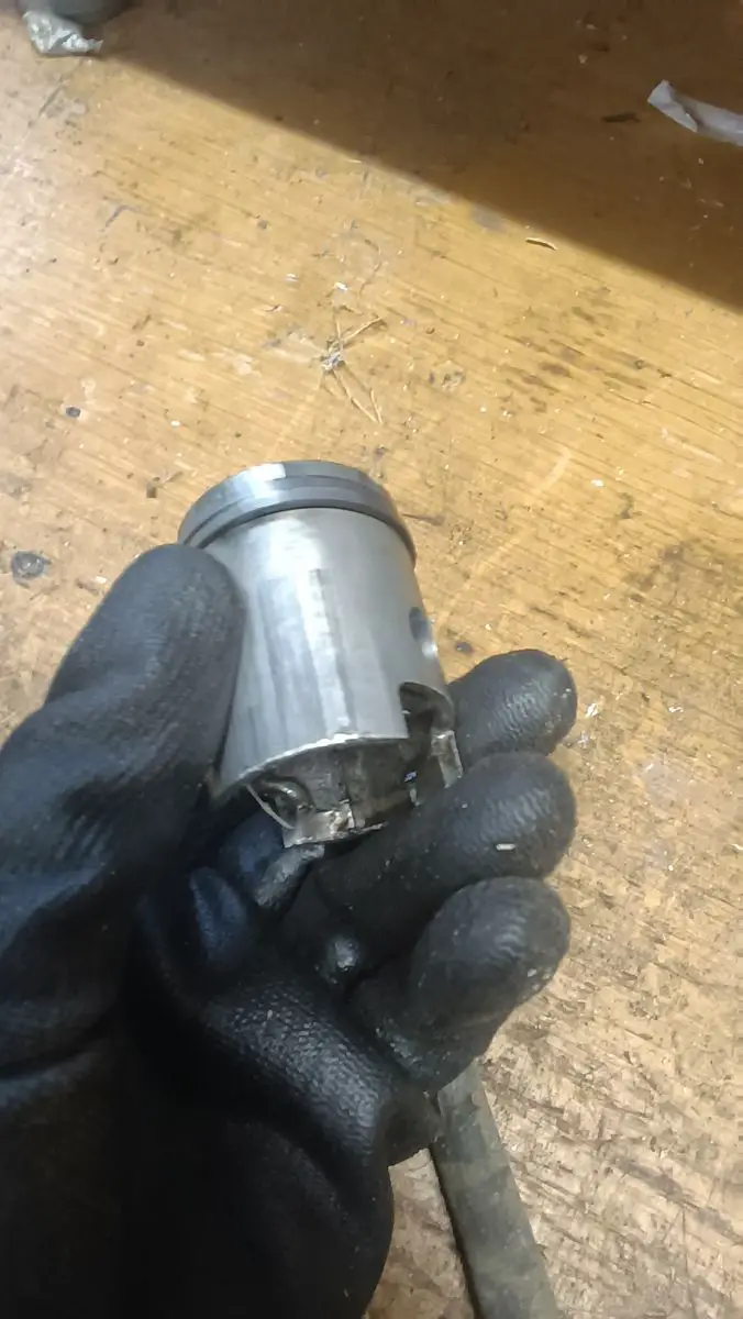

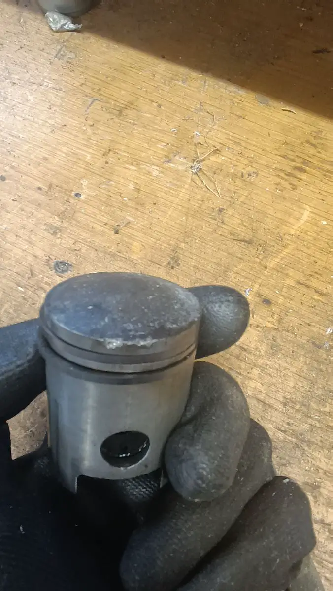

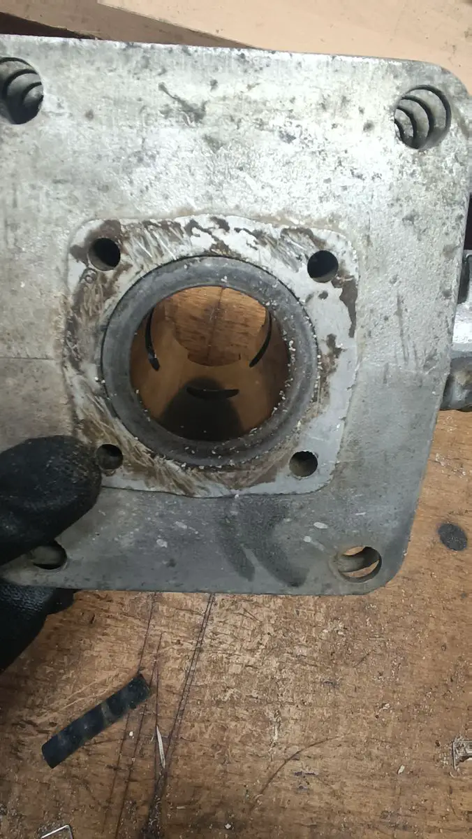

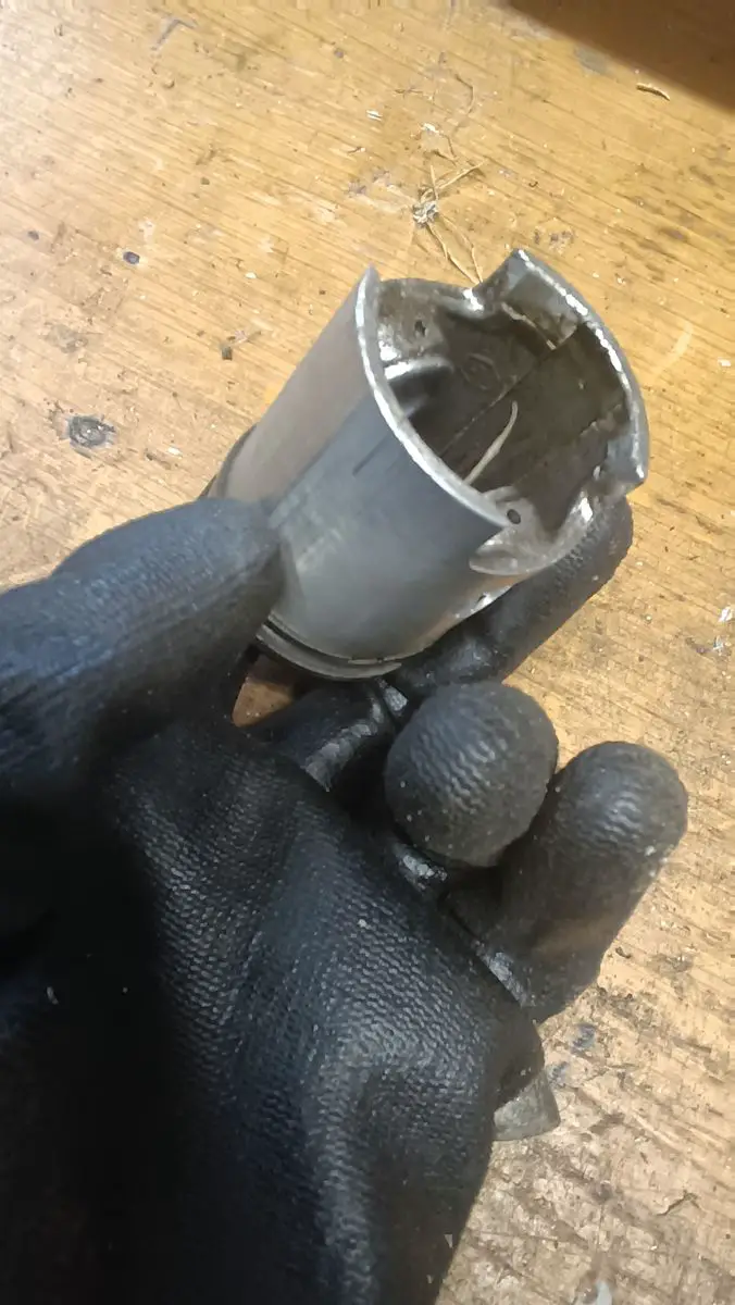

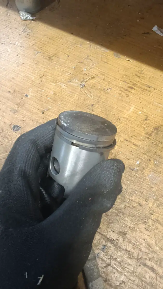

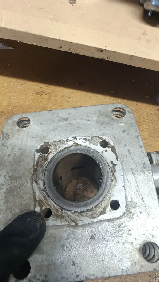

am Zylinder und Kolben sind jetzt erstmal keine Klemm oder Fressspuren im eigentlichen Sinne zu erkennen. Auffällig sind die Bruchstellen am Kolbenboden direkt an den Strömern. Sieht nach Fremdkörper aus, bzw. hat sich hier vermutlich was zerlegt, anlaufscheibe, Nadellager oder KW Lager.
Ich würde den Block komplett zerlegen alles reinigen und den Kurbeltrieb ersetzen. Sonst baust jetzt einen neuen Zylinder rauf und der sieht gleich wieder so aus.

und natürlich Sicherstellen das keine Fremdkörper angesaugt werden können -> Luftfilter etc. prüfen.

in einem anderen Thema schreibst du, du vermisst die Anlaufscheiben... Frage beantwortet
In dem Moment wo ich die Frage wo die Anlaufscheiben hin sind gestellt habe. Habe ich eine zerissene Anlaufscheibe im Kurbelwellen Raum gefunden komplett aufgesprengt. Aber von der zweiten fehlt jede Spur
Naja dann, Motor auf und Kurbeltrieb erneuern. Alles andere ist mMn Käse.
