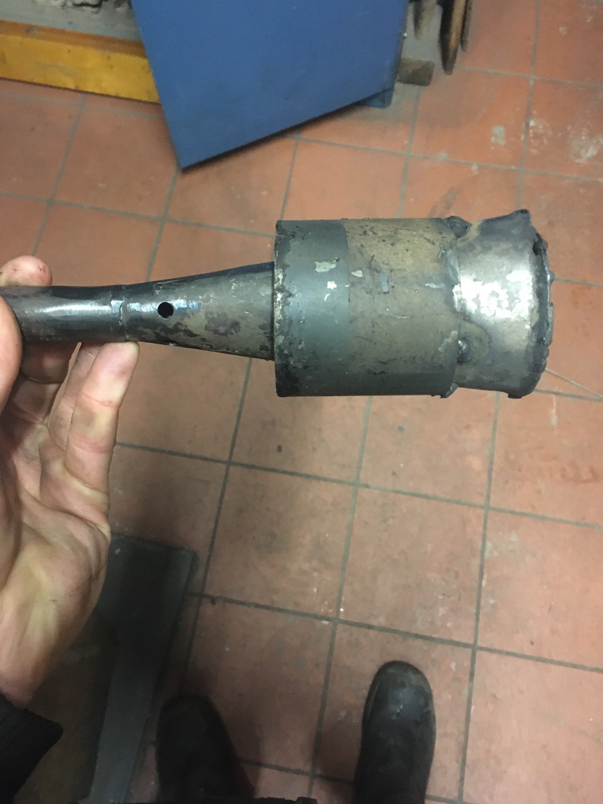

    Folgendes problem ich hab auf meiner s53-c nen Eigenbau Sport Zylinder (steuerzeit vom MS50). Er geht schon ganz gut ich hab nen aoa2 drin der geht so von 4000-7300 u/min aber ab dann ist Schluss. Nun mein Problem ich hab dann mir als Test Objekt nen kleinen Reso (Bild vom Gk unten) gebaut jetzt dreht sie bis ca 8200 u/min dreht aber auf der Geraden fast nicht aus. Habt ihr ideen ?

    Der GK ist selber gebaut?
    Wie sind die Maße vom GK-Röhrchen und vom Ausgang GK?
    Ich vermute viel zu groß. So ein Lochkegel ist schon spannend...

  • Die Länge von GK ist 14,5 cm und der Durchmesser vom GK Röhrchen ist 15mm und jap der is selber gebaut Ich weiß des muss ich noch üben :wacko:
    Und ich habe die selbe Auslass Form wie der MS50 Zylinder.

  • Also ich komme schon in Reso Bereich aber nur sehr schwer im 4ten. Und wenn ich den GK so verstelle das es wieder gerade so geht bin ich wieder bei maximal 7200 u/min und des sind gerade so naja 68kmh ca. Also auf gut deutsch der Zylinder kann mit dem Auspuff den 4ten Gang nicht richtig ausdrehen und hat damit auch kaum Leistung oben rum.
  • Ist es denn so wenn du im 4ten in den Reso Bereich kommst das er auch dauerhaft über 70km/h bleibt? Dann könnte man Sprit schon mal ausschließen. Natürlich kannst vorne 1 Zahn weniger fahren, aber vermutlich liegt es am Auspuff. Finde es gut das du viel selber machst und baust aber vielleicht wäre es nicht verkehrt die 50 Euro für den germoto mit gk auszugeben. Wie Dillinger schon sagte da hängt vieles zusammen.
