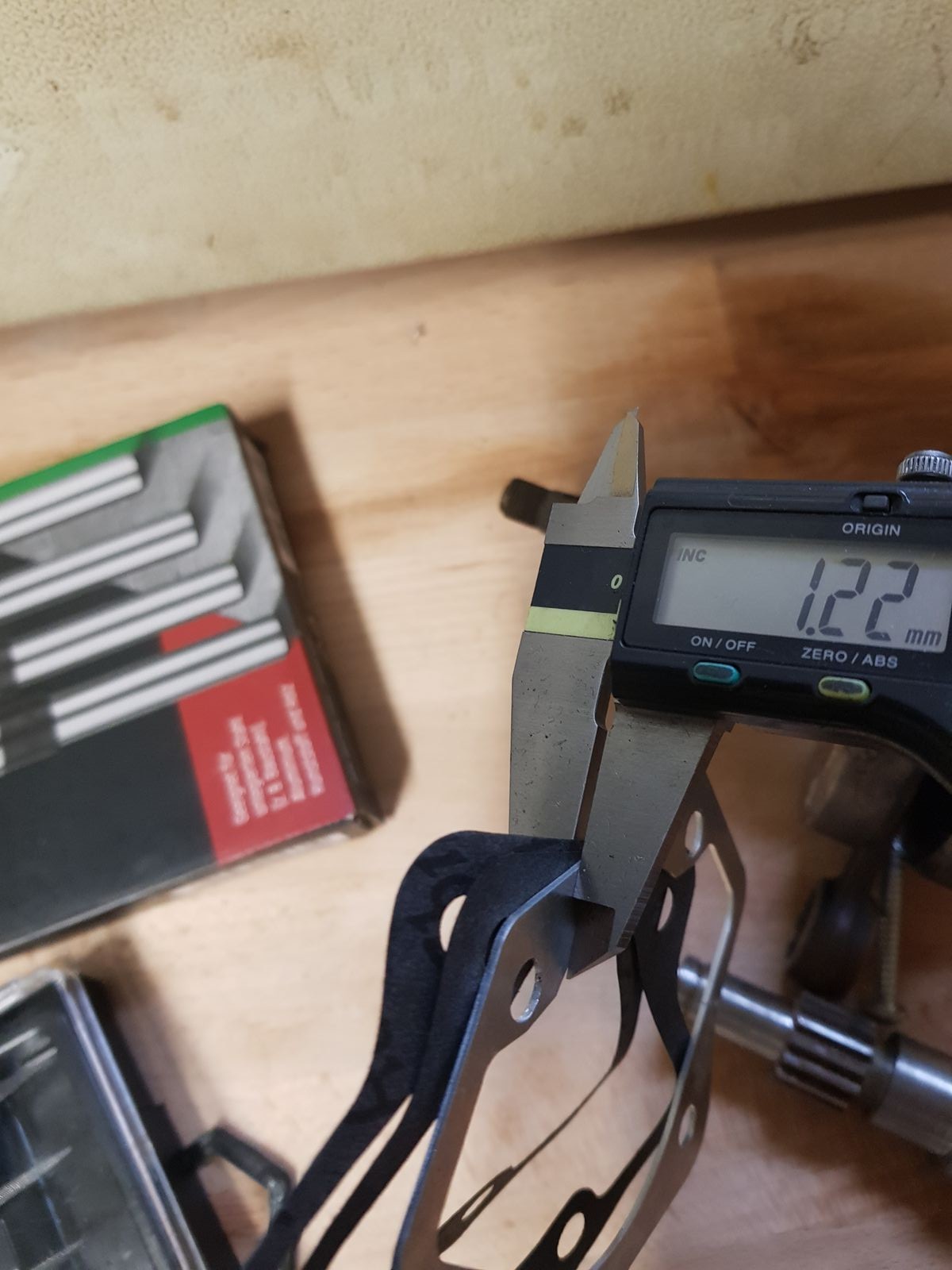

  • Hey bin neu hier ich hab mir nen 50ccm sportzylinder selbst geschliffen
    Bohrung 38,00mm
    Auslass auf 163*
    Überströmer auf 112*
    und Einlass auf 150*
    16n11
    AO 2 Auspuff
    So jetzt zu meiner Frage sie zieht jetzt schon ganz gut jedoch is untenrum noch nicht perfekt ich hab mir überlegt den Zylinderkopf abzudrehen für mehr Verdichtung hilft das?
    Gerne auch noch andere Vorschläge die soll aber 50ccm bleiben :lookaround:

  • Ich hatte noch ein altes ddr Tuning Handbuch wo dies so beschrieben wird und habe es auch genau nach Anleitung gemacht quetschkante is 0,8mm was heißt „fett“?
    Welchen spacer würdest du mir empfehlen? Und dann muss ich ja den Zylinder abdrehen richtig?

  • Welchen spacer würdest du mir empfehlen? Und dann muss ich ja den Zylinder abdrehen richtig?
    Müsstest du nochmal bei racebase eingeben, aber versuchen könntest du 1mm mit 2 dünnen Dichtungen. Das kann man fahren und zurück bauen. Das Quetschmaß ist dann mit ca 2mm zwar groß aber wird auch oft überbewertet. Vermutlich kommst du ungefähr bei den von mir erwähnten SZ raus.
    Allerdings wird der Motor das Drehmoment noch weiter oben haben.
    Ich halte die SZ für besser aber deinem Wunsch werden die nicht gerecht.
    Versuch doch vorsichtig mal mehr Zündwinkel. Vielleicht ist das genau was dir fehlt.
