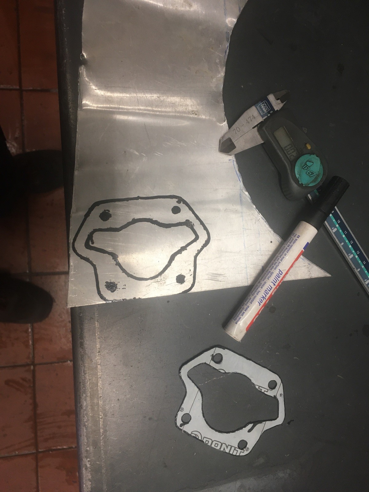

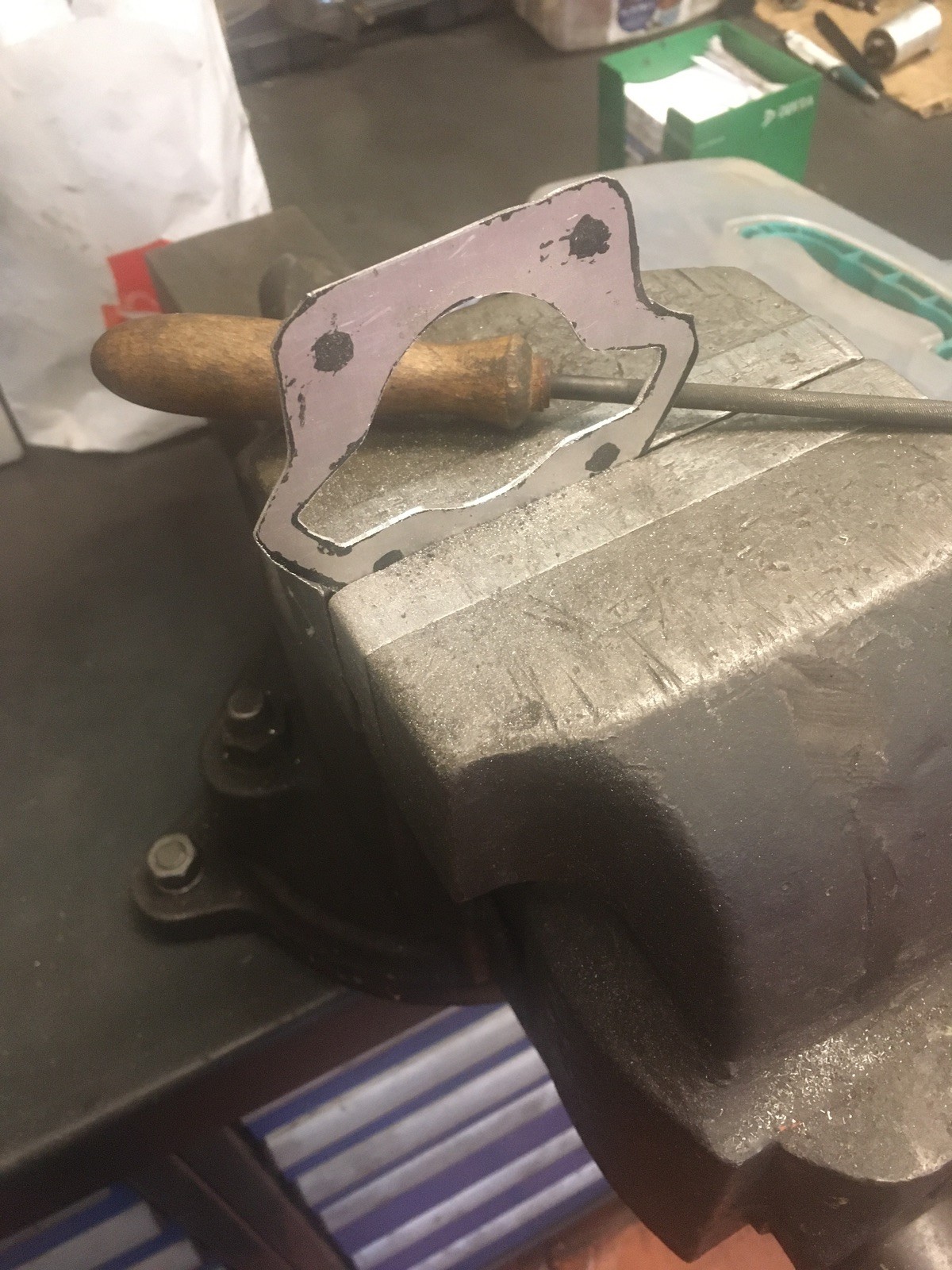

Ja ich weiß… auf Arbeit ist grad viel los tut mir leid. Sobald ich es fertig hab lade ich es hoch. ![]()

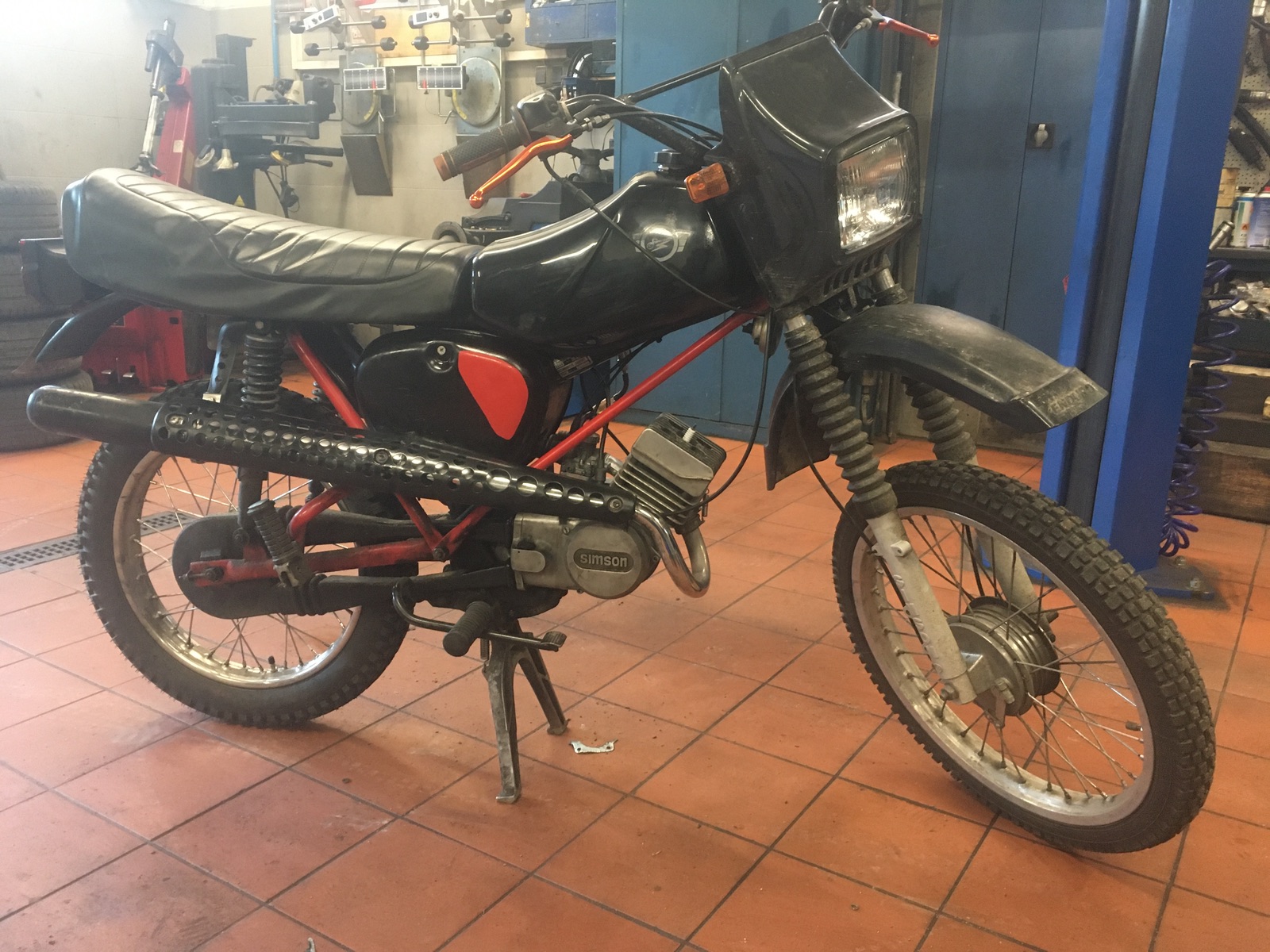

50ccm Sport Eigenbau
So… kam gerade von der Probefahrt wieder und sie läuft auf jeden fall etwas besser. So ca. 70 km/h.
Hat sonst noch jemand eine Idee wie ich aus der Kiste noch’n bisschen Leistung kitzeln könnte? 75 km/h wären toll.

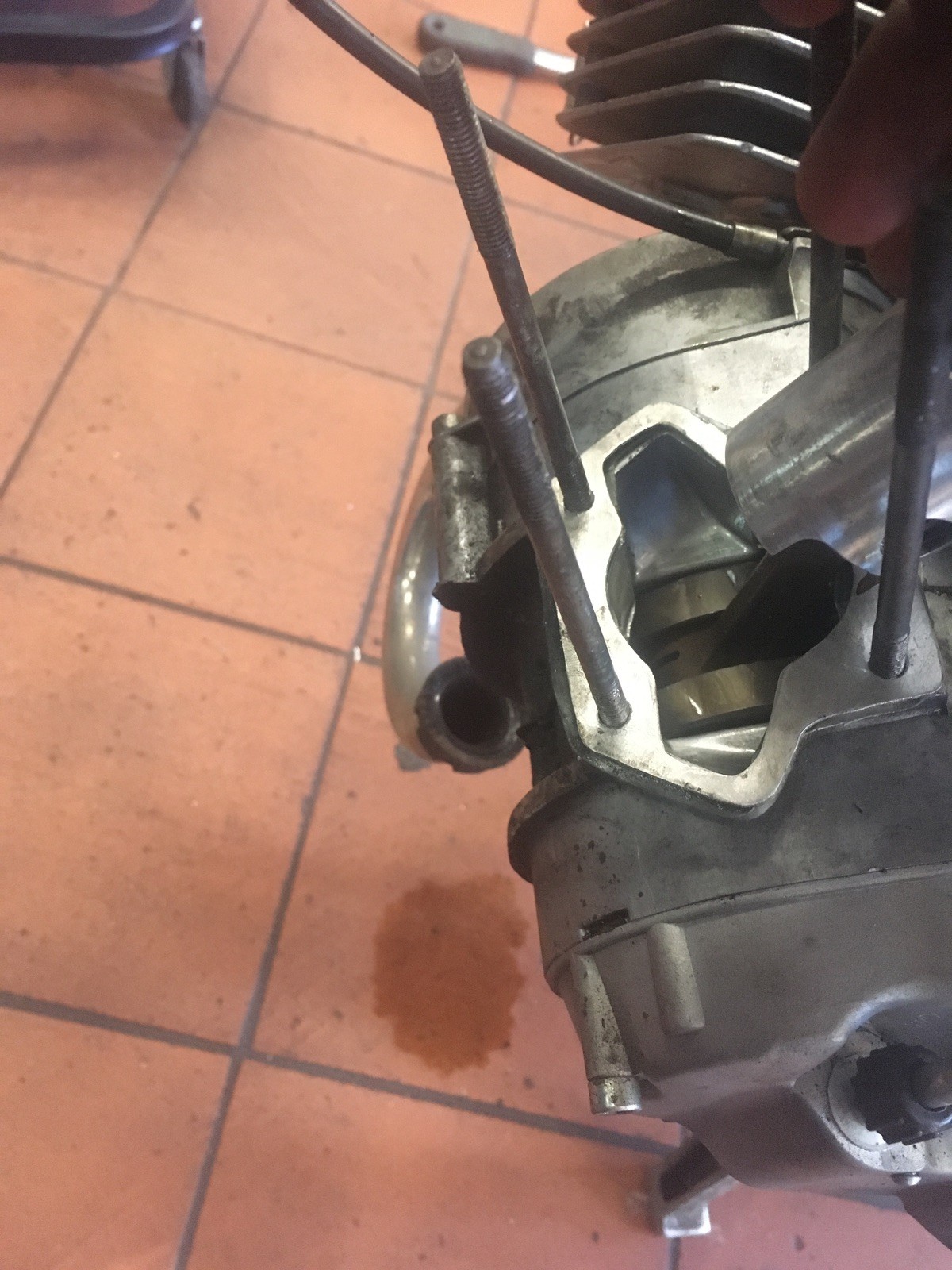

Wie sieht denn der Zylinder aktuell aus?
Hast du ne Portmap parat?
Puh… ich muss mal gucken ob ich die noch hab. Was würdest du denn an meiner Stelle machen?
Also ich find die port map nicht aber ich hab auch ein paar Fehler beim bearbeiten gemach.
Jedoch hab ich noch nen 38,00 mm Zylinder rumliegen mit ÜS 120*kw
Auslass mit 143* kw und Einlass (habe ich keine Formel) von ot 56mm.
Kann mir jemand daraus nen brauch baren ALLTAGS Zylinder mit möglichst viel Drehmoment errechnen?
Vermutung: du hast die Oberkante vom Kanal gemessen? Relevant ist hier aber die Unterkante. Das Maß vom OT kannst du dann auch einfach in den Überströmerrechner eingeben und das Ergebnis von 360*kw abziehen.
