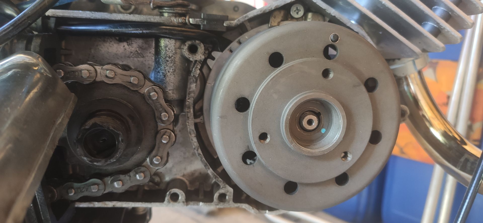

    Meine Vermutung, das Polrad hat sich auf der Kurbelwelle gedreht. Ich habe es abgezogen, der Keil ist in Ordnung. Auf dem Polrad ist keinerlei Markierung!! (Wir haben zu dritt mehrfach bei unterschiedlichen Lichtverhältnissen nachgesehen)
    Was ich herausgefunden haben mach mich total wirr.

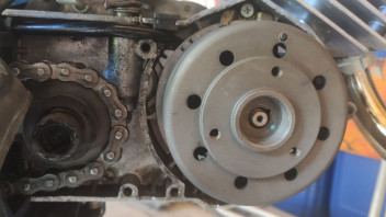

    Ich habe das Polrad untersucht, und geschaut wo der Nichtmagnet (der den Zündimpuls setzt) ist. Wenn ich das Polrad bei 1,5 vor OT mit Keil auf die Kurbelwelle setze, ist der Nichtmagnet genau da wo die Markierung auf der Grundplatte ist, also ca 90Grad zu den Gebern auf der Grundplatte versetzt.
    Habe ich irgendwo einen Denkfehler!?
    Die Simme ist aber 200km gefahren!
    Habe 2 Bilder angefügt. Die Markierung auf dem Polrad habe ich angebracht, das ist der Punkt wo der Nichtmagnet sitzt der den Zündzeitpunkt auslöst. Kolbenstellung 1,5mm vor OT.

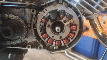

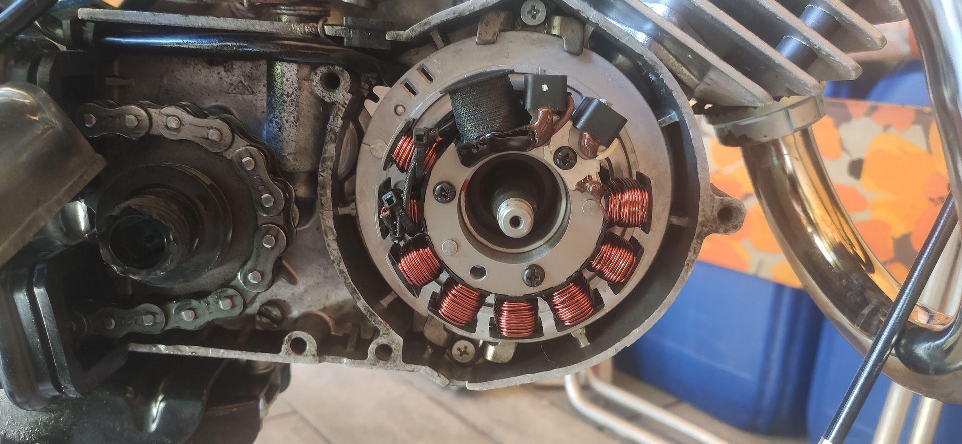

  • Du musst eigene Markierungen setzen und abblitzen, die vorhandenen Markierungen stimmen nie.
    Die dicke schwarze Spule müsste die Stromspule für die CDI/Zündspule sein.
    Und die zwei anderen die Pic Up Coils.
    Die Grundplatte kann sich theoretisch verdrehen.
    Anzeichen wären Fehlzündungen beim Anschieben.
    Kerze Nass trotz Funken kann auch undichte Simmerrige bedeuten. Was bei der S51 ohne Motor spalten geht.

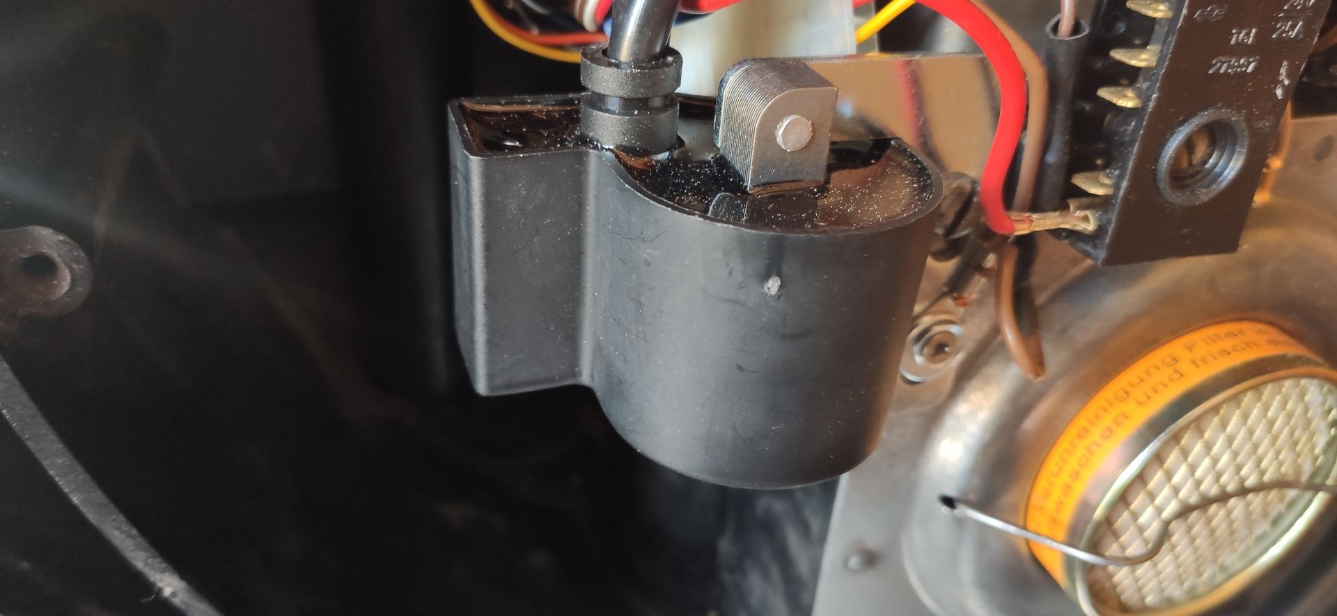

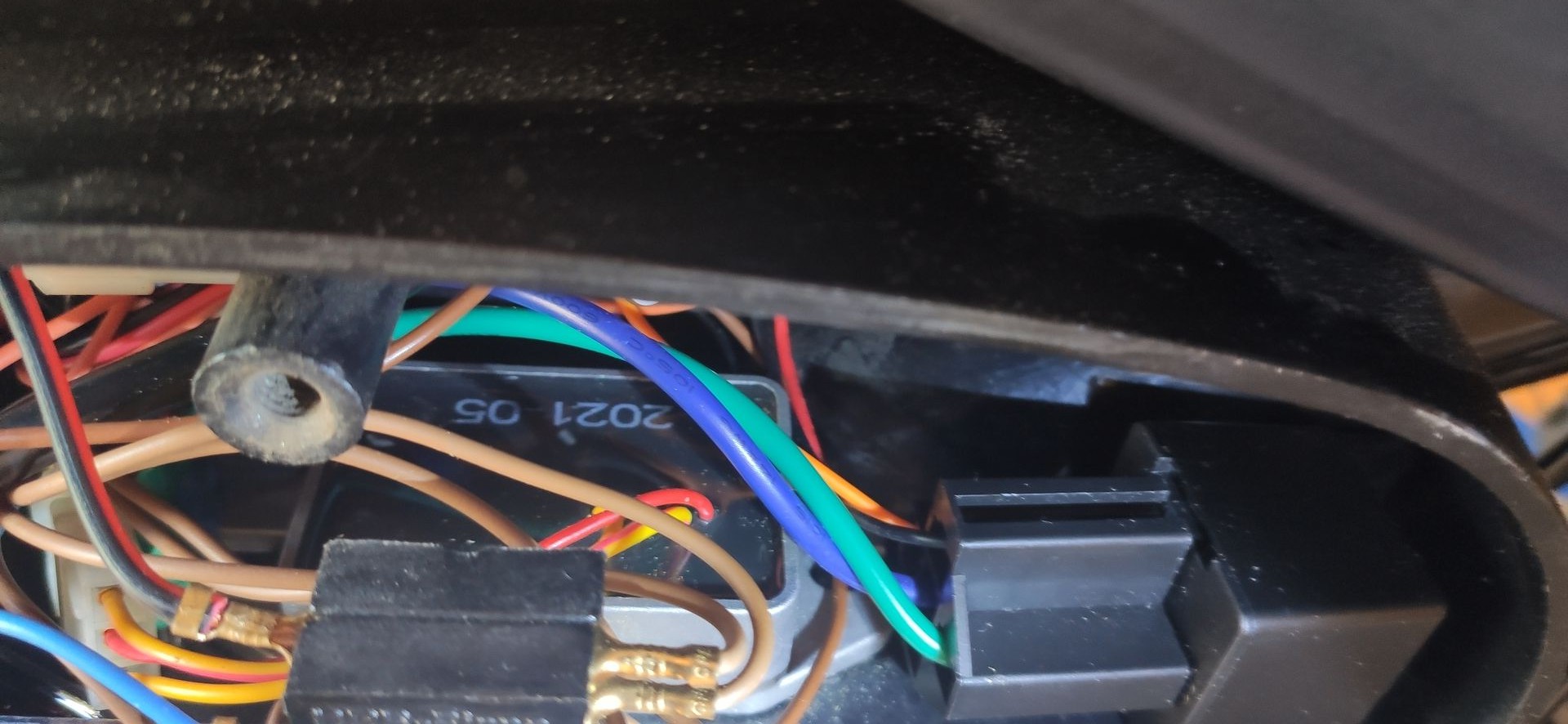

    4. Zündspule und Laderegler sind im rechten Seitendeckel sehen gut aus die Zündspule macht ja auch Funken der Regler ist ja nur fürs Batterie laden und die nachfolgende Stromversorgung.

    7. Aus meinem Verständnis sind ja die Magnete um 90Grad falsch in der Polscheibe angeordnet. Das bekommst du auch nicht mit verdrehen der Grundplatte hin. Aber es muss ja so gegangen sein. Oder ich verstehe was falsch

  • hat sich evtl. die Grundplatte verdreht? Die Befestigung mit den Krallen ist ja nicht so das Gelbe vom Ei.
    Meiner Meinung nach,müßtest du zuerst mal rausfinden,wie muß das Polrad zur Grundplatte stehen beim Z.z.p.
    Du schreibst du hast keine Markierungen am Polrad bzw. an der Grundplatte,die sollten auf jeden Fall
    vorhanden sein,was unabhängig von der letztendlichen Einstellung am Motor ist.
    Jan.
  • Danke für die Vielen Antworten.
    - Grundplatte ist definitiv fest. Auf der Grundplatte ist auch eine Markierung, die nützt aber wenig wenn das Polrad keine Markierung hat.
