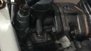

    Den Zusatzfilter lasse ich vorerst drin. Mein derzeitiges Problem ist ja erstmal das völlige unkontrollierte hochdrehen des Motors. Wenn sie zumindest einmal vernünftig im Stand läuft dann gehe ich die nächsten Schritte an.
    Leider hat die Einstellung auch nicht so funktioniert. Mit gezogenem Choke lief sie einigermaßen aber trotzdem noch extrem hoch. Sobald ich den Choke loslasse geht die Drehzahl wieder superhoch :(
    "Aber jetzt zum wichtigen,
    dreh die Schräg nach oben Guckende Schraube mal ein Stück weiter raus.
    Dreh die andere Schraube Ganz rein und dann eine Halbe Umdrehung raus"

  • => Abmagerungshochdrehen. Falschluft. Viel Falschluft.
    Die schräge Schraube macht den Endanschlag es Schiebers. Deine Leerlaufdrehzahl.
    Die seitliche macht das Leerlaufgelisch. Eindrehen = fetter. Ausdrehen = magerer.
    Mach den Zusatzfilter raus, der übertüncht wenn überhaupt den Fehler.

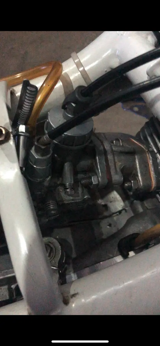

    Mit dem Vergaseranschluss ist die Schlauchverlegung natürlich Suboptimal.

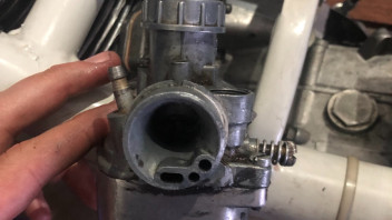

  • Ääähm, gehört nicht der Kanal zu?
    Ich kanns dir bis heut Abend genau sagen, hab nen Nachbau BVF und irgendwo auch nen originalen liegen.
    Wenn das ein anderer Vergaser ist, oder der Stopfen fehlt, kann die nicht laufen.

  • Mir ist noch etwas aufgefallen...
    Ich glaub ich hab Mist gebaut...
    Die Gasschieber Schraube ist im Video verdammt weit drin (fürchte hab hier irgendwas verwechselt...) würde ich sagen... Dann ist's auch kein Wunder das sie so hochdreht... Ich Idiot!
    Teste gleich nocheinmal:
    Gemischschraube ganz rein – Gasschieber Schraube viel weiter raus.
    Meint ihr das könnte helfen?
  • Die Standgasschraube ist viel zu weit reingedreht .Dreh die schräg nach oben zeigende Schraube mal etwas raus ( so dass die Feder entspannt wird - gegen den Uhrzeigersinn ) .

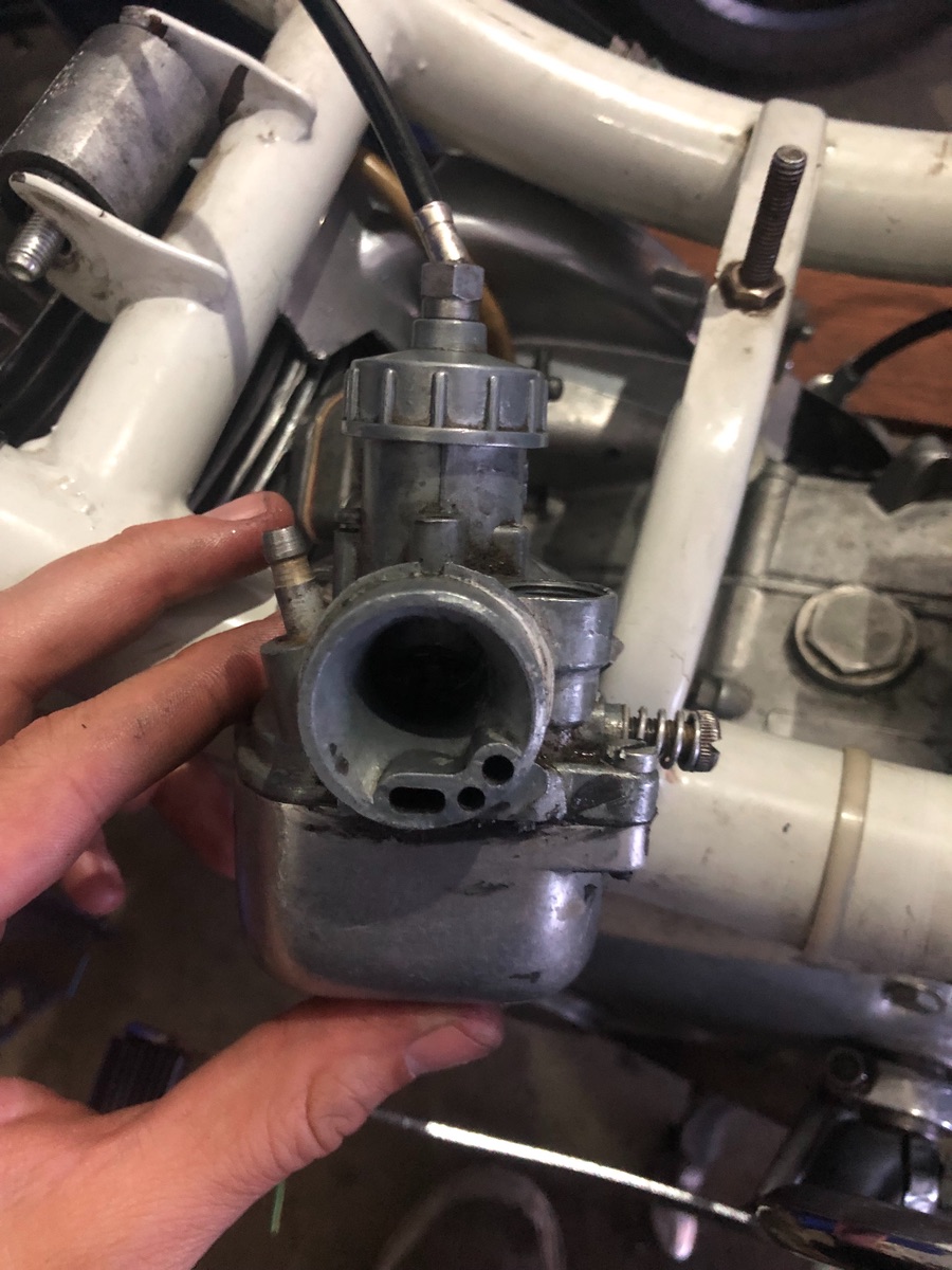

  • Das Oberteil des Vergasers ist jedenfalls kein 16n1-5, es sei denn jemand hat den Kanal geöffnet. Hattest du schon mal geschaut, ob wirklich N1-5 drauf steht? Das sieht eher nach 1-1 oder 1-6 aus. Auch die korrekte Bedüsung hast du schon mal geprüft?
    Die Unterschiede der Form bei der Leerlaufluftregulierschraube liegt nur an den unterschiedlichen Varianten. Ist es vielleicht ein Oberteil, bei dem nur 16N1 an der Seite steht? Mit diesem Oberteil wirst du jedenfalls bei einem Originalen ansaugtrakt glücklich werden. Im Übrigen hast du völlig recht, da hast du wohl die beiden Schrauben beim Einstellen verwechselt.

    Also ich könnte schwören da stand N1-5 drauf aber nach der Vorgeschichte checke ich auch das besser nochmal...
