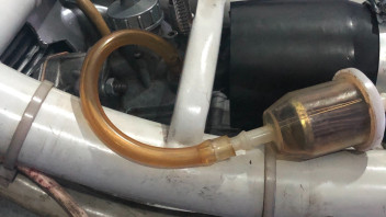

Sekunde mal…
Damit kann es nichts zu tun haben oder?
Also das der Sprit erstmal durch die Schlaufe hoch muss? Ergo zu viel Luft - zu wenig Sprit?

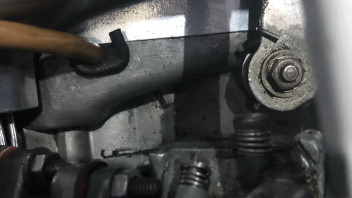

Erstens fehlt dir da dein Typenschild.
Aber jetzt zum wichtigen,dreh die Schräg nach oben Guckende Schraube mal ein Stück weiter raus.
Dreh die andere Schraube Ganz rein und dann eine Halbe Umdrehung rausAchso und Schwimmerstand Einstellen wäre sonst noch ne Idee
Und schmeiß den Zusatzfilter raus !!!

was genau ist der zusatzfilter? Sorry für so viele blöde Fragen… -.-
Bei mir ist kein Typenschild sondern die Nummer in den Rahmen unter dem Sitz eingestanzt.
Du brauchst aber ein Typenschild.
Die Rahmennummer reicht nicht
Der Zusatzfilter ist der Benzinfilter zwischen Tank und vergaser
