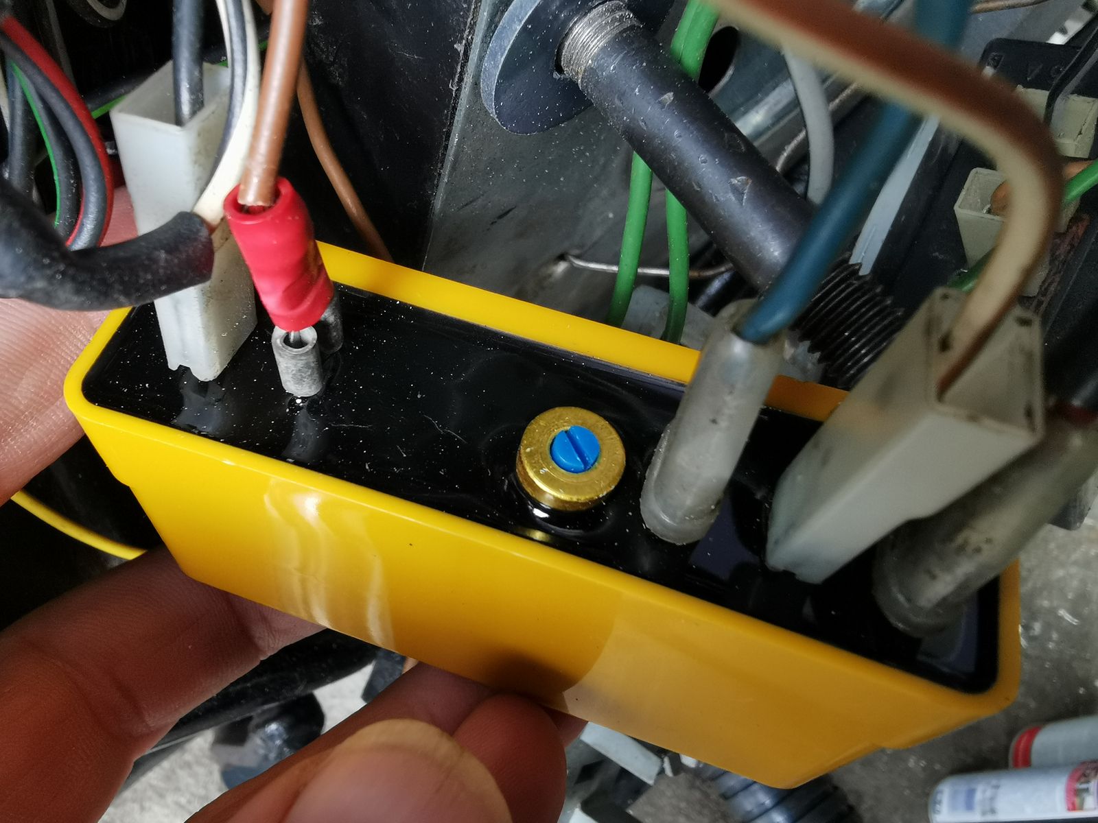

  • Hallo wenn ich die Zündung anmache, gehen bei mir Blinker Licht alles, auch ohne dass Motor Läuft.
    Habe das Kästchen mit 5 Anschlüssen. Das gelbe ist das neue was ich verbaut habe.
