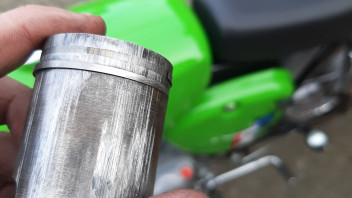

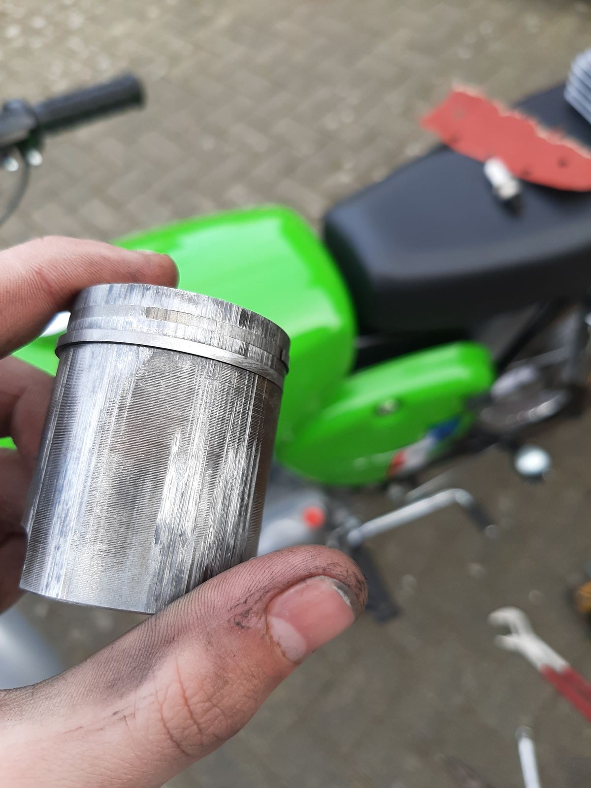

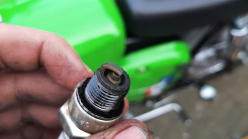

    Ein Freund meinte, dass sein Kolben ziemlich komisch klingt. Da er nicht viel Ahnung vom Motor hat, hat er mich um Hilfe gebeten. Nach dem öffnen des Zylinders sah ich auch das Problem: Kolbenklemmer und Zündkerzen weiß/grau == > lief also zu mager
    Der Zylinder selber sah sogar ziemlich gut aus. Ein paar kleine sichtbare Riefen, die man mit dem Fingernagel kaum spürte. Daraufhin wurde ein neuer Kolben und eine Dichtung bestellt. Heute wurde der Kolben dann eingebaut und der Vergaser fetter eingestellt. (Gemisch 1:33) in den ersten 2 Kilometern lief der Motor sehr schön und Klang auch so (natürlich ruhig und vorsichtig gefahren). Danach hörte man ein ziemlich lautes klingeln. Der Motor, so meinte er, hatte einen Leistungsschwund. An was könnte es liegen? Kann es sein das jetzt der 2 Klemmer da ist oder hat sich ein Kolbenring verabschiedet? Kann es vlt auch sein, dass durch das zu magere Gemisch die Lager der Kurbelwelle eine schaden davongetragen haben?

    Fotos von der Laufbuchse und den Kolben können auch helfen.

    Also das man ein Zylinder der einen Klemmer schon durch hatte nicht mehr nutzen sollte habe ich auch gesagt. Im Endeffekt ist der neue Kolben auch ein Billigkolben, den ich auch nicht wirklich empfohlen habe. Genutzt wurde der alte Zylinder trotzdem noch Mal. Lediglich wurden die Zylinderkanten entgraten (Natürlich auch ordentlich danach gesäubert). Hätte nur noch die Idee, dass das Quetschmass zu klein wäre. Bilder von der Laufbuchse folgen dann am Samstag.

  • die Geräusche kommen sehr wahrscheinlich einfach von dem kolben, und dessen nicht maßhaltigem Guß. Da haben die kolbenringe im neuzustand schon zu viel Luft in der Nut... dann kommt der gebrauchte Zylinder, und eventuelle fressspuren dazu, und du hast das ergebniss was du hast.
  • Was ist das für ein Zylinder ? Bei standard 50ccm Zylinder wird ein Einbauspiel von 3/100 und bei S70 von 4/100 angestrebt. Bei Tuning Zylinder kann dann auch etwas größer sein. Die billig Kolben sind nicht maßhaltig und haben die falsche " Balligkeit ". Klemmer sind da gang und gebe. Die klingeln, rasseln halt.
