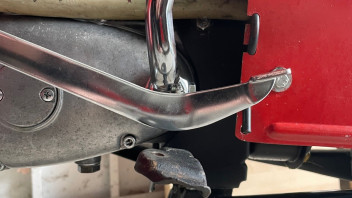

der halter ist total verdreht.
Die obere Fläche steht eigentlich in Flucht zum Moped, und insgesamt ist er auch ein bisschen zu hoch.
Also hindrehen, und ein bisschen runter.
Alles klar, danke für den Hinweis!
