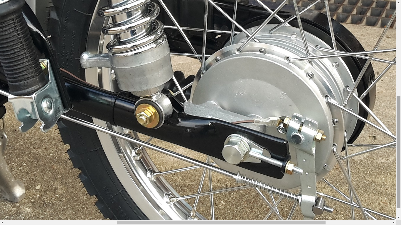

Ziemlich gefährliche Fehler, wie bei den Stoßdämpfern.
Das mit den U-Scheiben passt m.E. schon so. aber um 180° verdreht sind sie
zusammengeklatscht.....der Ausdruck trifft es. Absolut nicht mein Qalitätsstandart...Abzocke vom Kunden.
Die U-Scheiben sind klar falsche.
Das würde ich so nicht sagen, die Wirkungsweise ist so eben gegeben. Was viele nicht wissen ist das die Hülse minimal kleiner wie das Gummi ist und beim festschrauben die Scheibe mit reingezogen wird, das verkeilt das Gummi und drückt es gegen das Auge. Wenn du da jetzt diese riesen Scheibe drauf hast, ziehst du dir das nur gegen das Auge und der Sinn der lagerung ist gleich Null, außer du packst vorher ne kleine Scheibe drauf um den Abstand wieder zu bekommen.
Zum Rest kann ich nur sagen "Finger von lassen"
Mfg ronny
Alles anzeigen

Bild 1.
Ich bin zwar kein absoluter Experte, aber sind diese Scheiben nich nen bisschen zu klein? Bestände hier nicht die Gefahr, dass die Gummis rausrutschen?

Jup, man siehe das Auge, das ist außen U förmig, wenn vonn innen das Gummi gegensitzt dann kann es nirgends hinn
