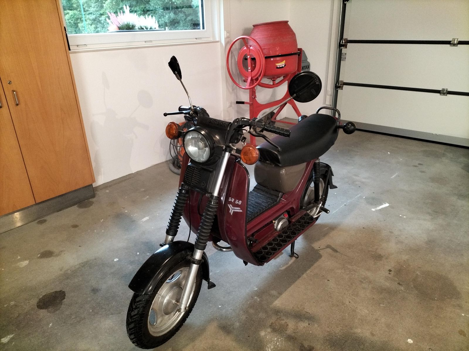

  • Hallo liebe Community,

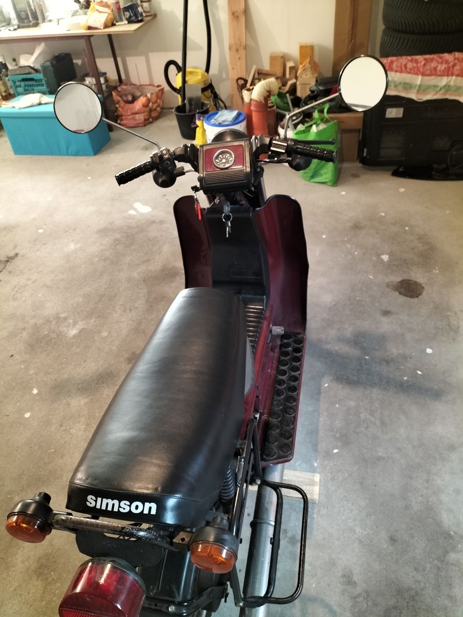

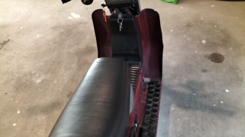

    Nach langer Zeit des nichts tun's habe ich nun endlich wieder ein kleines Projekt. Konnte relativ günstig einen SR50 ergattern. Der Zustand ist nach meiner Ansicht echt gut, keine Bastelbude :juchuu: .
    Habe den Vergaser gesäubert und schon lief er.
    Der Motor ist allerdings nicht der originale. Der SR50 ist Baujahr 1987 und die FIN beginnt mit 80482xxx. Der Tacho ist rund, also müsste es doch ein SR50B3 mit 3-Gang sein oder? Es ist aber ein 4-Gang verbaut mit folgender Motornummer 47683xx.
    Der Vergaser sieht auch nachgekauft aus. Vielleicht könnt ihr ja ein bisschen was dazu sagen.

    4-Gang Motor ist gut, zum Vergaser kann ich aufgrund eines fehlenden Bildes nichts sagen.
    Die Felge vorne sieht für meine Begriffe relativ neu aus.

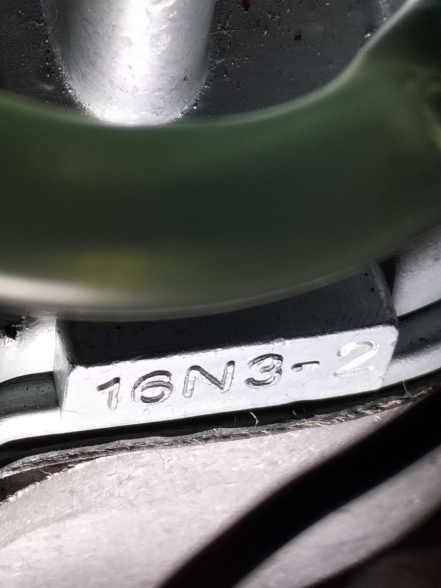

  • Guten Morgen,
    sieht doch nicht schlecht aus, der kleine....Kombiinstrument gab es ab B4 - kann man aber auch leicht nachrüsten.

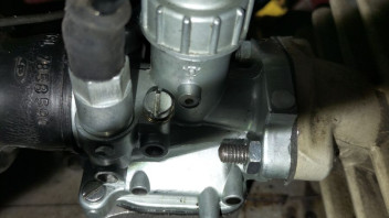

    Zum Vergaser entweder 16N3 , manche haben aber auch nen Bing nachträglich eingebaut.

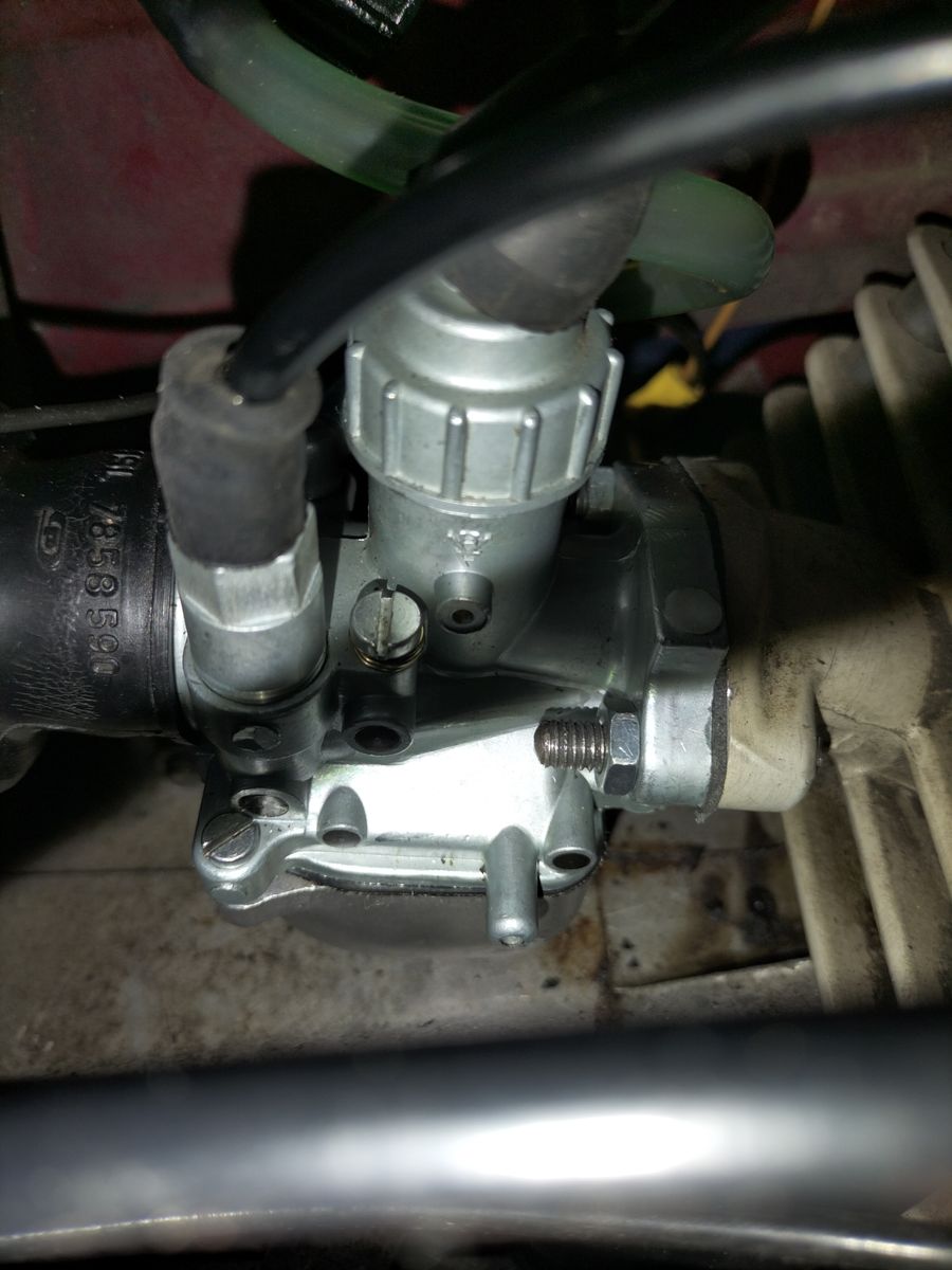

  • Ein Bild vom Vergaser reiche ich noch nach. Welche Zündung verbaut ist kann ich gar nicht beantworten, wie erkenne ich das?... Ich möchte auch erstmal nicht allzu viel investieren, mir ist wichtig,dass er zuverlässig läuft.

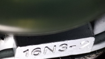

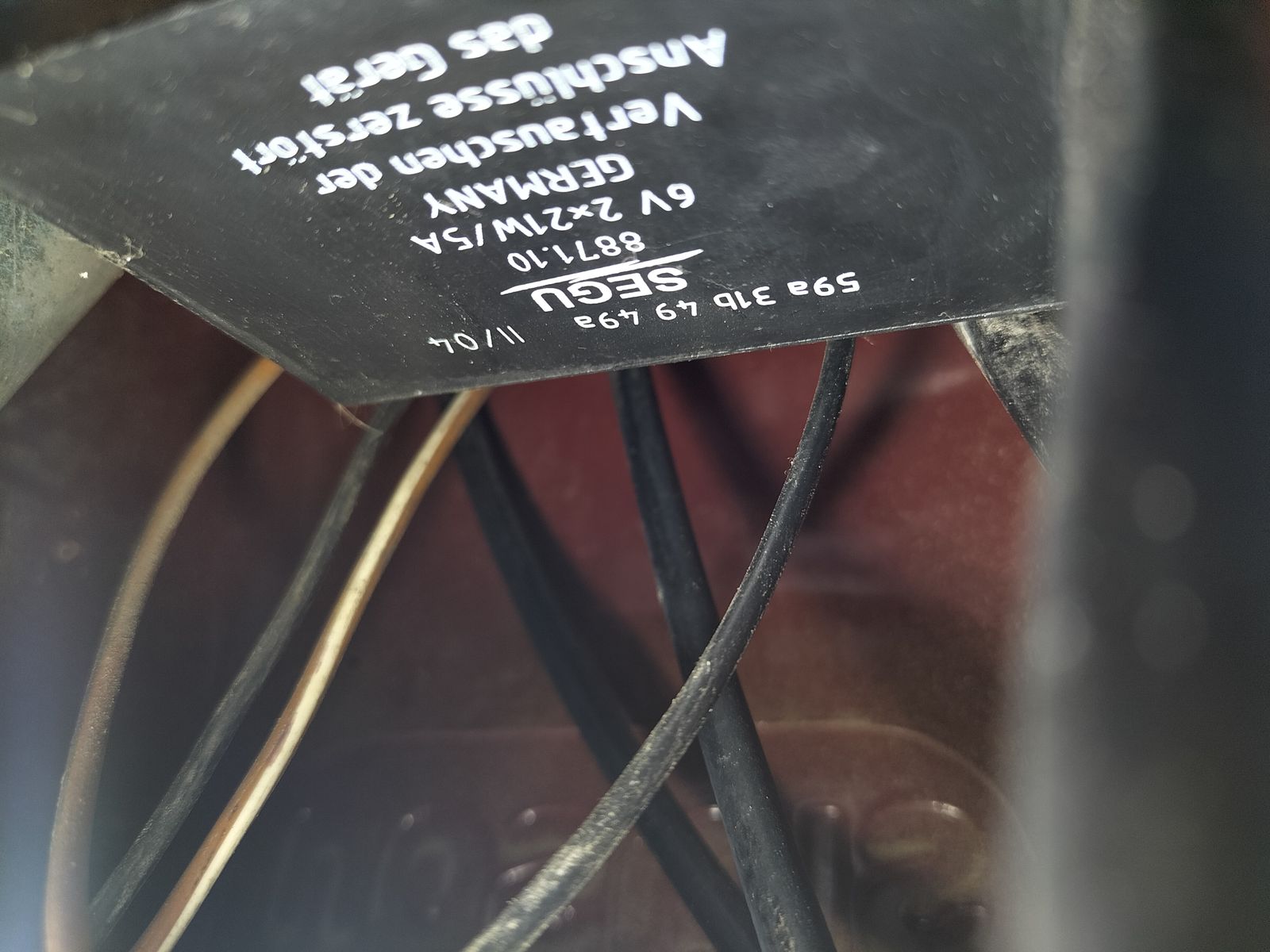

    Das letzte Bild ist der Blinkgeber ! Vergaser ist der richtige, wenn auch bisschen Nebenluftempfindlich...
