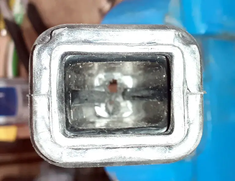

    Ein stinknormales Zusammenbauen aller Teile war sogut wie unmöglich. Fangen wir mal bei dem Einfädeln der Kette in die neuen Kettenschläuche an. Ich glaube behaupten zu können, dass hier sicher 90% der Mitleser im Gesang zum Titel "Scheiß Nachbauscheiße juchee trallala....!" einstimmen können. Da habe ich mir noch im vergangenem Herbst viele nötigen Neuteile besorgt, aber solch Mist ist mir seitdem ich mich mit dem Herichten von Simsons befasse, noch nicht untergekommen. Wie Ihr sicher wisst sind ja die Schläuche herstellungsbedingt so gefertigt, dass innen noch das sogenannte "Jungfernhäutchen" durchtrennt werden muss um überhaupt die Kette durchgefädelt werden kann. Nun, bei meinen neuen Kettenschläuchen waren das mit Sicherheit keine Jungfernhäutcjhen, sondern Oldtackenledermembranen. Liebe Mädels entschuldigt den Ausdruck, aber mir fällt derzeit kein passendes Wort dafür ein.

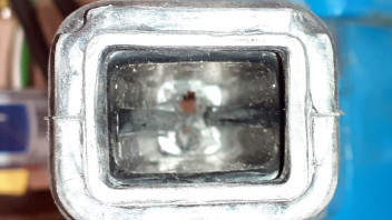

    Ein Durchfädeln der Kette war da überhaupt nicht möglich. Was habe ich nun getan? Ich habe mir meinen längsten Schraubendreher genommen und mit nem Brenner schön rot gefärbt. Dann ging ich damit in den Kettenschlauch um dort das --NaIhrwisstschonleder -- wegzubrennen, was mir auch aufgrund der ziemlich starnen Rauchentwicklung nicht wirklich ausreichend geglückt ist. Siehe Foddo!
    Wie auf dem Foto vielleicht zu erkennen ist, ist fast der Durchgang zu.

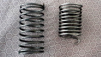

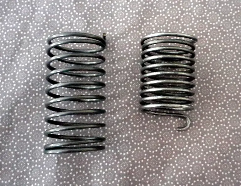

    Da ich nun etwas Zeit gewonnen habe, habe ich mich der nächsten Baustelle gewidmet. Irgendwo hier im Forum hatte ich ja bereits geschrieben, dass ich auch ein Problem mit der Kickstarterfeder hatte. Die "Alte" die ich nun vor ein paar Tagen ausgebaut hatte, habe ich nun durch eine neue erstetzt. Schon beim Ansehen und Vergleichen der beiden Federn ist es wohl auch verständlich, warum es der Hebel nicht mehr bis ganz nach oben schaffte. Seht her!
    Die Linke ist die Neue Feder. Die Rechte ist die, die mir nochmals einen Zwischenstopp am Motor versaffte.
    Ist schon nen Unterschied. Was?

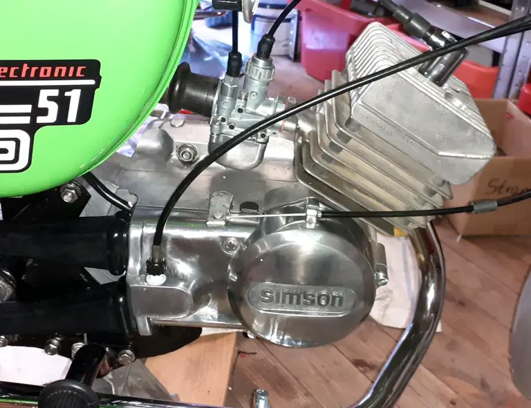

    So sieht nun der fertige Motor aus. Übrigens, die Deckel habe ich selbst poliert.

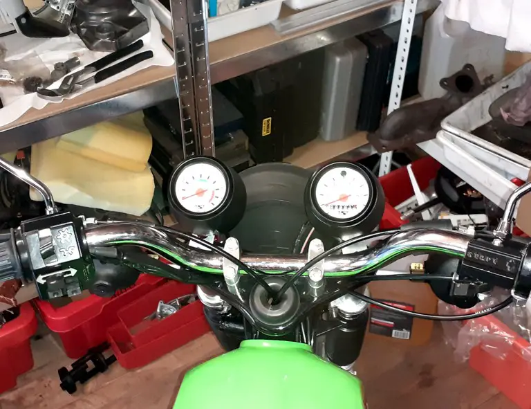

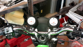

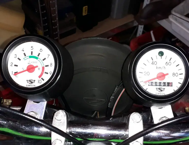

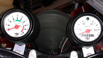

    Irgendwo, ganz weit vorne hatte ich mal erwähnt, dass diese S51 ein Pondant zu meiner 1983er Saftgrünen Jugendliebe sein sollte und nun meine Tochter irgendwann mit dieser über die Straßen von Brandenburg fegen soll. Aber was ich schon seiner Zeit haben wollte, war ein Drehzahlmesser und daher habe ich nun auch gleich alles dafür besorgt und entsprechend angebaut.
    Wa ich aber schon damals hatte, war ein großer weißer Tacho. Die gab es damals wohl nicht allzuoft. Zumindest denke ich mir dies, da meine damalige auch einen weißen Herzkasten hatte. Irgendwie sollte das wohl eine Sonder oder Extraausgabe einer Sinson sein, die aber bei mir landete. Schaut her. Sieht dorch ganz hüpsch aus. Oder?

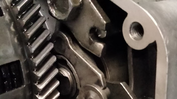

  • Wünsche einen angenehmen Nachmittag.
    Hallo Sterni.

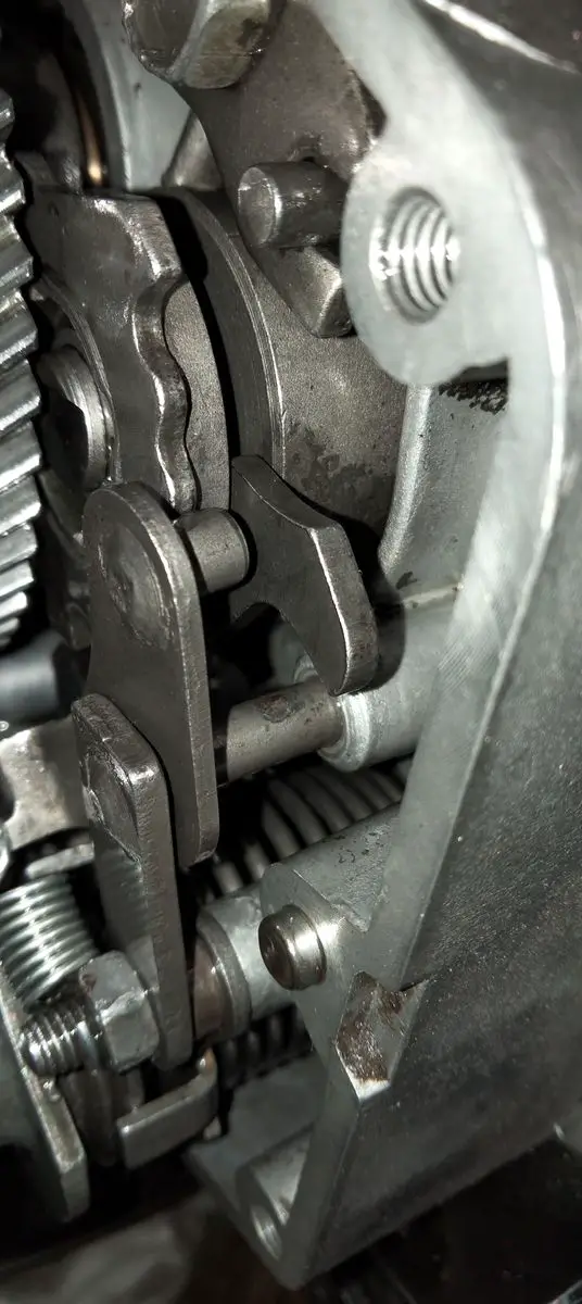

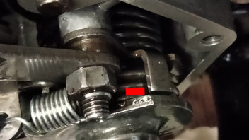

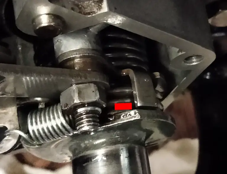

    Bin heute Nachmittag, wie vorgestern versprochen deinen Tipp nachgegangen. Habe die Öleinfüllschraube abgedreht und mit ne Lampe reingeschaut. Es ist ziemlich schwierig da was zu erkennen, deshalb habe ich den Deckel nochmals abgenommen.
    Bild 1
    Also, so sah es aus, als der Deckel ab war. Wie zu sehen ist, ist die Rastung nicht ordentlich drinn.
    Könnte somit ein Fehler gewesen sein.

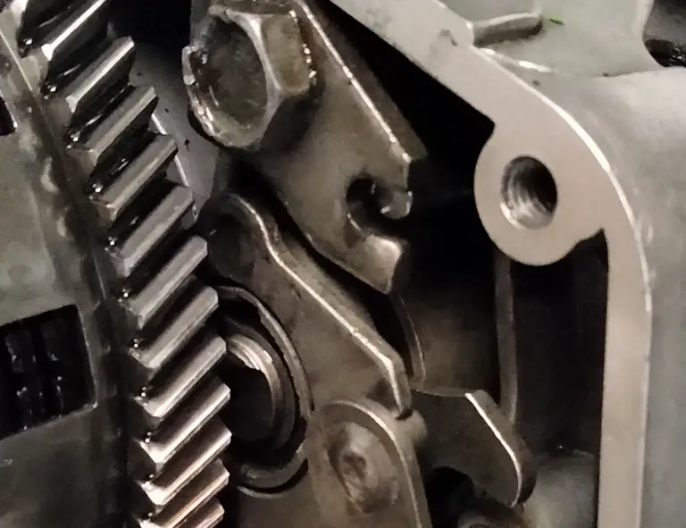

    Bild 2

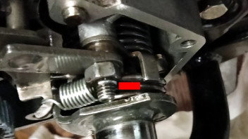

    Ich denke so sollte es aussehen um überhaupt eine Funktion zu haben.
    Bild 3

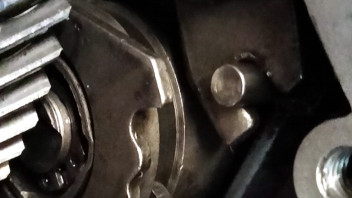

    Dann ist mir aufgefallen, dass die Hohlwelle sich verschieben lässt. Dort sind ja auch die Schaltteile dran, die natürlich sich auch verschieben. Da meine technischen Kenntniss der Schaltung dieses Motors erst am spießen sind, denke ich, dass dies so normal ist. Oder?

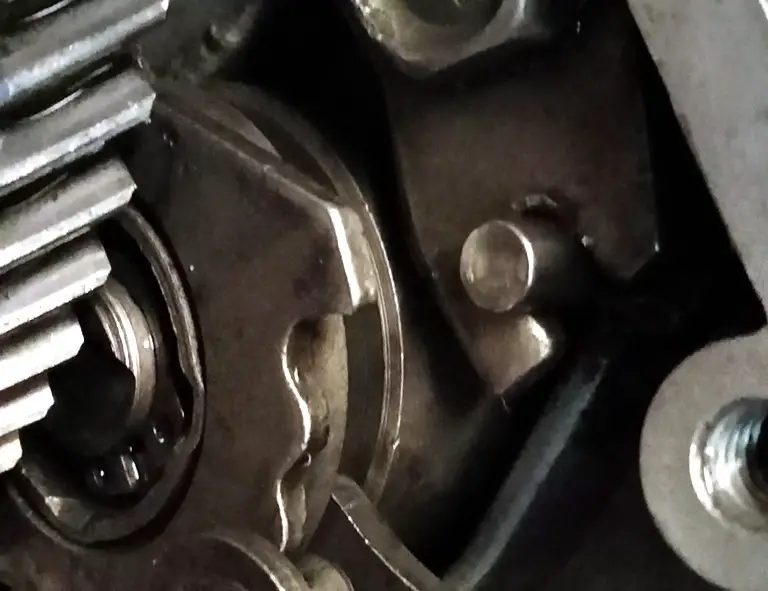

    Bild 4

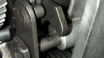

    So und nun noch eine Nahaufnahme.
    Bitte mal Bescheid geben ob da was nicht stimmt.

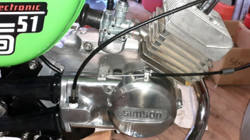

    Bild 5
    Ich denke die Teile sehen ganz in Ordnung aus.
    Wie schon geschrieben. Ich denke der Motor hatte vor seinem letzten Lauf eine Regeneration.
