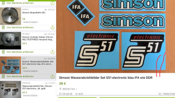

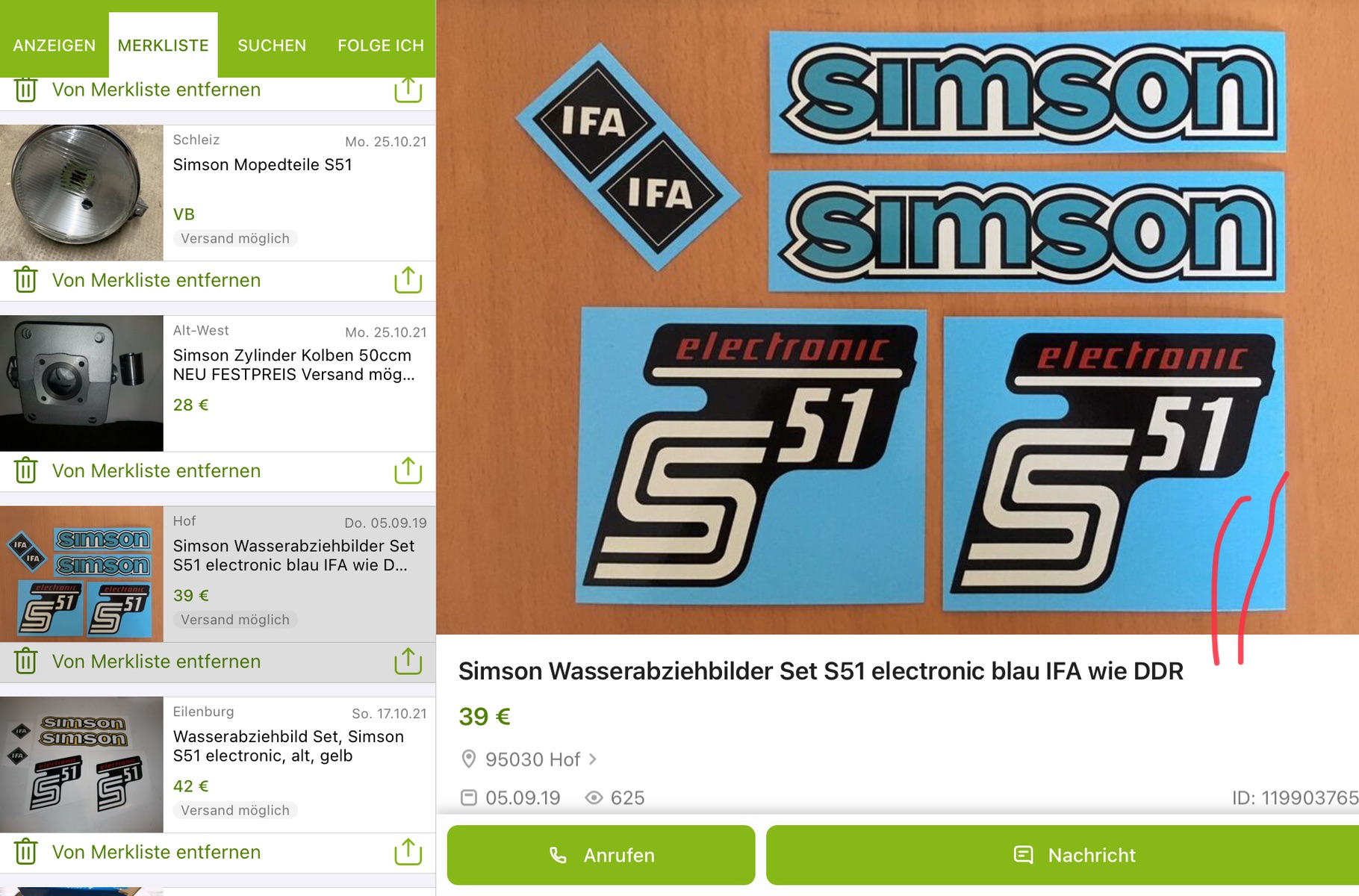

    Und wo hast Du die Schiebebilder gekauft?
    Danke, ich war auch großer Hoffnung gewesen, dass der Lack auch schön aussieht.
    Die Abziehbilder habe ich von E-Bay Kleinanzeigen. Siehe Bild. Es gibt derzeit zwei Anbieter.

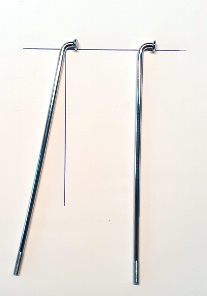

    Der erste Schritt ebenso locker wie leicht erledigt. dann Schritt zwei. Felge drehen und die nächsten Speichen rein, aber dann hakte es irgendwie. Mensch, sagte ich nicht unüberhörbar, wat iss denn hier wieder. Hatte ich doch alles genauso gemacht wie der Lehrer im Video. Ganze 20 Minuten hatte ich den Fehler gesucht, bis oich dann auf etwas gestoßen bin.

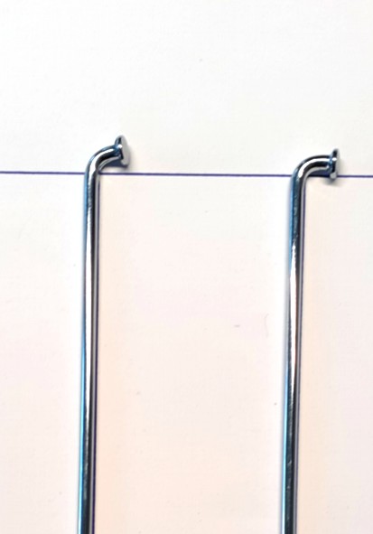

    Habt Ihr soetwas schon gesehen? Siehe Bild. Guck!
    Dies war wohl der Grund, warum ich schon beim ersten Versuch, so nen bisschen :furious: bin.
    Die Speichenköpfe waren nicht alle um 90° gebogen. Zunächst dachte ich: "son Scheiß, warum sagen die im Virdeo nicht, dass es zwei Sorten von Speichen gibt und welche wo eingebaut werden?". Aber dann kontrollierte ich den zweiten Speichensatz und siehe da auch da waren welche dabei die etwas falsch gebogen waren. Nun, da ich wie Ihr ja wisst Ossiblut in den Venen habe, habe ich kurzerhand einen dritten Satz geholt und auch diesen kontrolliert. Ups, da waren alle ordentlich gebogen. Ergo, konnte es nicht stimmen, dass es zweierlei gebogene Speichen gibt.
    Guck:
    Bei derart Gradabweichung konnte natürlich die Nabe nicht zentriert eingespeicht werden. :search:
    Jetzt wusste ich Bescheid und führte meine Tätigkeiten fort.

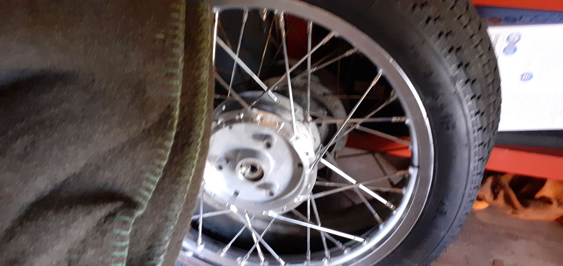

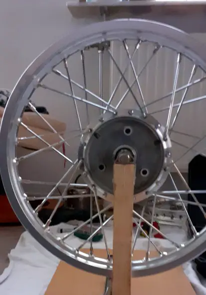

    Nun, irgendwann fast eineinhalb Stunden später lagen zwei fast rude eingespeichte Laufräder vor mir. Nächster Schritt und immer noch das Scheißwetter draußen. Ick freu mir! Bin ja im warmen. :panic:

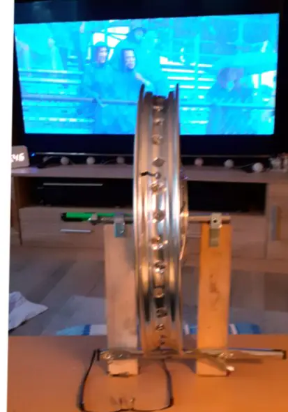

    Der Ausbilder im Video sagte ja noch was vom Zentrieren. Nun, meine Gedanken waren schon lange zentriert, nur die Laufräde noch nicht. Wo bekomme ich also solch Zentrierdings Bums her? Extra koofen? Nee! Nich für zwei Räder, aber nen altes Fahrrad habe ich auch nicht um die Gabel dazu zu nutzen. Ein kurzer, aber hed´ftiger Gedanke drang mir ins Hirn, als ich mir vorstellte, dass ich die Gabel von Frauchens Mountenbike umfunktioniere. :pilot: Aber, ein ebenso heftigen Knall würde es wohl in meinem Hirn geben, wenn dies mein Herz allerliebs dies sehen würde. Daher habe ich Abstand von diesem Gedanken genommen, auch aus Selbstschutzgründen. Ich wäre ja nicht der, der ich bin und musste nun eine tragbare Lösung finden. Da meine beruflichen Wurzeln in der Umformung von Bäumen lagen und ich noch diese und jene Reste zu liegen hatte, baute ich mir ein Provisorium.
    Ihr wisst was ein Provisotium ist? Nein, dann kieckt mal hier:
    Und, was sagt Ihr dazu? Der Ossi ist schlau und stellt sich dumm, beim We......... . Ihr wisst schon. Jungens aus dem Sonnenuntergangsland, bitte nicht böse sein. War mir gerade so eingefallen. :lol: Können ja mal irgendwann ein :Beer: trinken. :ironie:
    Hat funktionobelt. Beide Laufräder sind fertich und bereit zum Besohlen, das gleich morgen beginnen wird.

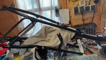

    Wie Ihr sehen könnt ist dies nen ganzschöner Teilehaufen.
    Nur um einen kleinen Eindruck zu zeigen. Der Fußboden war mit den schweren Teilen bedeckt.

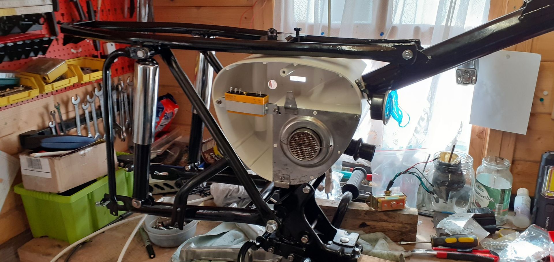

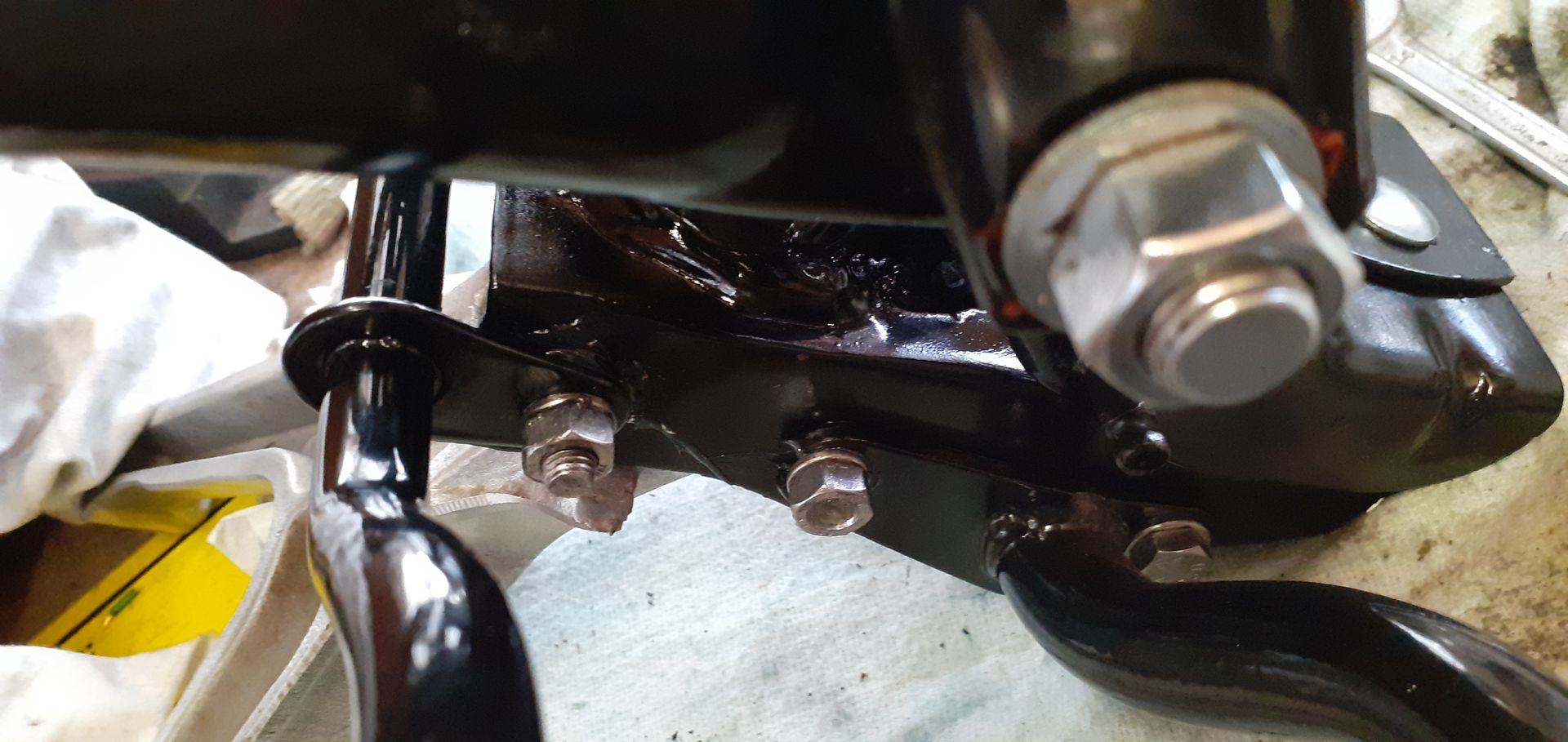

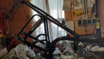

    Wie man es eben so anpackt, ging es mit dem Rahmen los. Schräubchen hier, etwas Fett dort. Dann die Schwingenlager rein, das Motorlager und so weiter. Eh man sich versieht sind schon die Fußrastenträger und der Bremshebel dran. Zwischendurch entschärfte ich mal so nebenbei meinen Schraubstock. Das Scheißteil war sowieso irgendwie etwas lütt geraten. Habe bereits einen neuen, nen paar Größen größer bestellt. Der qutiert seinen Dienst wohl erst, wenn ich die froße Reise antrete. Bisher kann ich mich mit dem Grundgerüst auf der Werkbank austoben, aber langsam wird`s kriminell. Mit dem Anbau der vorderen Telegabel ist schon fast das Umrüsten auf einen neuen Arbeitsplatz angesagt.
    Ich denke es wird Zeit ein paar Fotos zu präsentieren.
    Findige Beobachter werden auf dem letzten Bild etwas entdecken.
    Soll ich dies preisgeben oder lieber warten, bis jemand drauf kommt?
    Ich weis es nicht, ich weis es nicht!

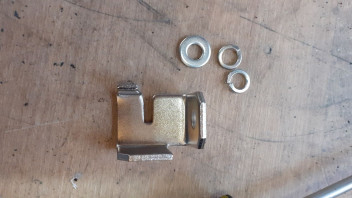

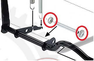

    OK, bevor ich mich schlagen lasse. Siehe Foto. Ja genau diese gekröpften Scheiben habe ich nicht. Aber keine Panik, sind mit ziemlicher Sicherheit nicht die letzten Kleinteile, die fehlen. Aber genau, wenn man so richtig in Fahrt gekommen ist, wird man wegen derart "Nichtigkeiten" ausgebremst. Bis ich diese dann bestellt und hier habe, werde ich dennoch den Bremshebel montiert belassen. Die Feder für den Ständer fehlt ja auch noch. Und schon sind wir beim zweiten Teil, das nachbestellt werden muss.

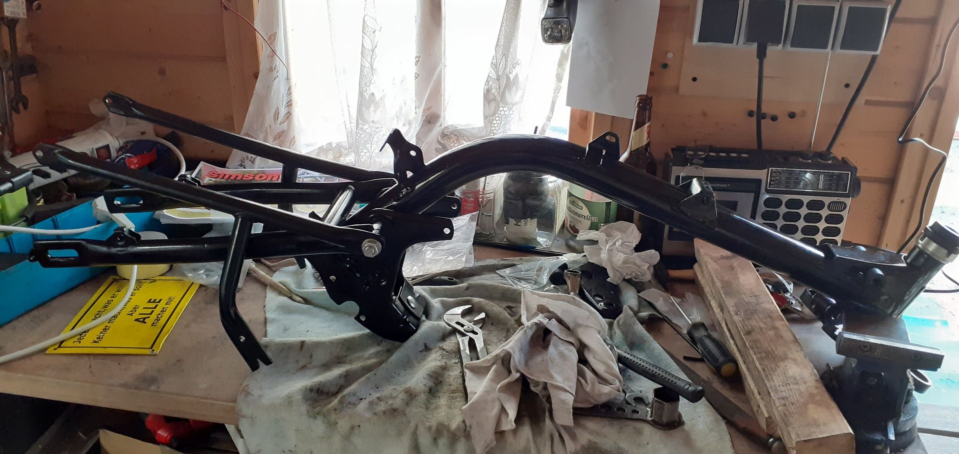

    Wie Ihr seht, könnte man von der Grundstruktur schon erkennen was es mal werden soll.

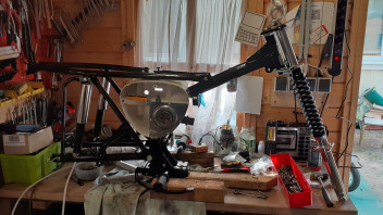

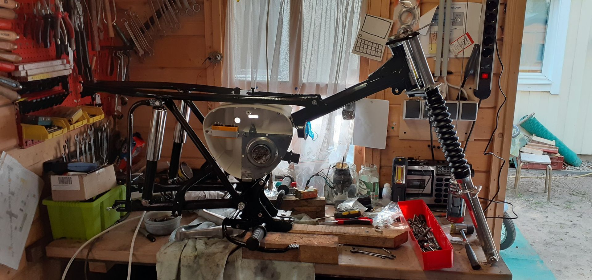

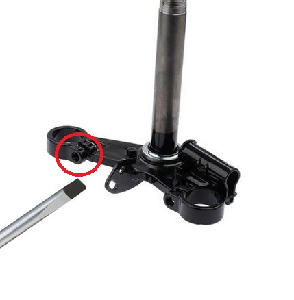

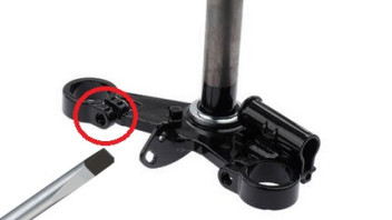

    Jetzt ist die Telegabel drann. Da mir bis zum Einbaugedanken der Telegabel noch nen wichtiges Teil fehlte, aber bereits am Vormittag die Kisten durchsucht, aber nicht gefunden hatte, wäre mir heute dieser Triumpf fast nicht gegönnt worden. Aber, wer Ordnung liebt, ist ja bekanntlich zu faul zum Suchen und so sollte es sich wieder einmal bewahrheiten, in einer gut sortierten Werkstatt findet sich alles an. Früher oder später. Oder eher später als früher. Schließlich wollte ich die Gedult meiner Herzallerliebsten nicht zu sehr strapazieren. Ich hatte also noch ne gute Stunde bis zum Kaffeetrinken. Also obere Gabelführung fix montiert und das erste Gleitrohr angesetzt.
    Mit sichtlichem Entsetzen passte das Gleitrohr nicht in das dafür vorgesehene Loch der unteren Gabelführung. "Man Ey wat is dat denn?" Wieso passt es da nicht rein? Nun, es könnte ja immer so sein, dass es etwas, aber nur etwas schwer reingeht, aber garnicht? Mal überlegen, wa sman da machen könnte. Zuende gedacht nahm ich men größeren Schraubendreher, steckte diesen in die Aussparung, also dort, wo auch die achter Schraube durch kommt, rein und tickerte vorsichtig den Schrabendreher dort rein. Durch die minimale Keilwirkung verschaffte ich damit nur soviel "Luft" damit nun das Gleitrohr stramm, aber machbar sich durchstecken lies. Aber Achtung, für alle sei bemerkt, dass zu starkes "Aufkeilen" auch ein Bruch dessen bewirken könnte. Daher immer schön sachte, bei solchen Arbeiten.
    Schließlich hat es gut funktioniert. Danach dann die Rechte, die im übrigen etwas besser, also ohne besondere Zaubereien passte.
    Und schon sah das Teilegewühl etwas mehr nach einem Moped aus. Da ich noch etwas Zeit hatte wendete ich mir dem Herzstück zu.

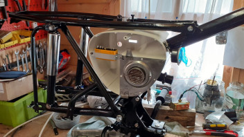

    So, Telegabel ist nun erstmal fixiert und der Herzkasten montiert. Sieht schon nicht überl aus.

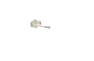

    Und dann noch dies. Schaut euch mal dieses Foto an. Was ist dort wohl nicht korekt?
    Richtig. Diese Teile waren in einer Tüte. Nun eigentlich sollte dort doch eine Blechschraube 5,5x 18 drinn sein.
    Auch hier hatte ich es ja schon geschrieben. Es werden noch diese und jene Kleinigkeiten fehlen. Es ist zwar ärgerlich, aber nicht zu machen. Andersherum kauft man dann eben nur noch die Teile nach, die man wirklich benötigt.
