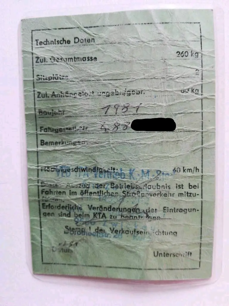

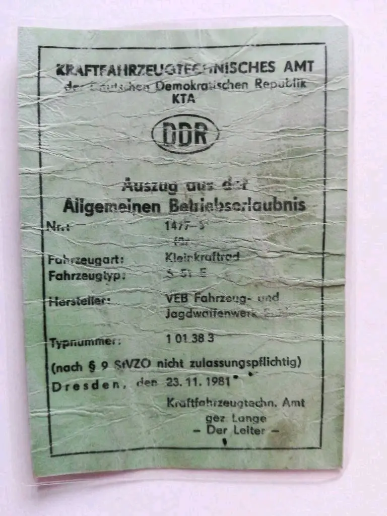

    ich würde mir gerne eine zweite S51 Enduro kaufen und habe auch eine schöne gefunden. Der Verkäufer machte am Telefon auch einen guten Eindruck, jedoch macht mich die Kombination aus neuem Typenschild und den "originalen" DDR Papieren stutzig. Sind die Papiere vielleicht gefälscht?
    Zuerst ist mir rein optisch aufgefallen, dass die aussehen wie zusammengeknüllt und gewaschen. Das sieht einfach nicht aus wie 40 Jahre alt einfach weil die Ecken und Ränder noch so gut erhalten sind.
    Des Weiteren habe ich hier im Forum auch schon gelesen, dass es 1981 noch die aufklappbaren Papiere gab und nicht diese einseitigen, doppelseitig bedruckten Papiere. Diesbezüglich habe ich aber auch schon andere Meinungen gehört.
    Zu guter Letzt sehen die Papiere einfach genau so aus wie die Blanko Papiere, die man im Internet bestellen kann. Und der Stempel mit der "Dorotheenstr. in Zwickau" ist ja auch bekannt auf Fälschungen.

  • Moin, ich sehe es wie die anderen. Ich beziehe mich aber auf die Bilder, denn ich habe noch meine originalen Ddr Papiere von meiner S51 ,die ich 1997 gekauft habe. Das sieht definitiv anders aus. Deine sehen aus, als wären sie 1 2mal gewaschen und dann mit einem Bügeleisen drüber. Lg

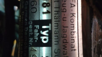

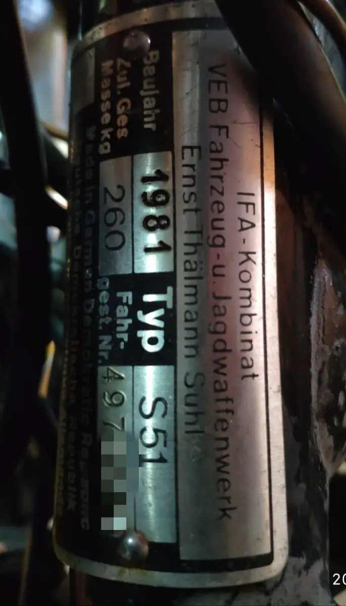

  • Mach mal Bild von der Öse wo die Endrostreben unter Tank verschraubt sind und vom Typenschild.
    Baujahr 1981 und Enduro :kopfkratz:
    Es gab 1981 wohl schon eine Vorserie der Enduro.
    Was dem aber wiederspricht, das es sich um die "ersten Enduros" handelt ist, das dort die Enduro Lasche zurück gesetzt war...... wenn ich mich nicht irre. Hier ist die Lasche in die Ecke geschweißt. Bild folgt....
  • In 491xxxx ist mir keine echte Enduro bekannt ...
    (Auslieferung wäre auch deutlich vor ABE Erteilung gewesen)
