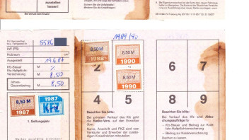

  • So liebe Simson-Freunde. Ich habe nun endlich die Papiere für meinen Enduro-Rahmen erhalten. Zuerst Absage von Flensburg wegen untypischer Rahmennummer??? bekommen. Daraufhin habe ich dort angerufen - wirklich sehr nette, hilfsbereite Leute dort und den Fall geschildert. Einspruch gegen den Entscheid (Ablehnung) per Email eingeleitet, Telefonnummer von meinem DEKRA-Spezi und nochmals digitale Bilder + Versicherungsschein von 1987 hingesendet - Resultat - nach einer Woche hatte ich die Papiere. Wahrscheinlich hat mir der Versicherungsschein den Ar.... gerettet. Nun kann ich erst einmal fahren :juchuu: . Danke an alle, die mir hier geholfen haben, den richtigen Weg zu gehen.
    ps: der S50-Rahmen von 1975 liegt nun bei meinem Schweißspezi und wird repariert - danach erfolgt dann der komplette Umbau auf den alten 75-er Rahmen.
  • Der Versicherungsschein, besser die Marken, sehen aber auch merkwürdig aus.
    1987 ist der volle Satz und eine Marke mit 3 Mark geklebt. 1989 fehlt.
    Dafür sind dann zwei von 1990 geklebt.
    1987 wurde der VS neu ausgestellt vielleicht deshalb nochmal 3,-M - 1989 fehlt, weil da nicht versichert war. 1990 hat die Versicherung dann ges. 17,-M gekostet - alles normal??? :kopfkratz:
  • Aus meiner Zeit kenne ich nur den Jahresbeitrag von 8,50Mark.
    Wurde der Beitrag 1990 verdoppelt?
    Edit: im ersten Jahr wurde die 3 Mark Marke geklebt, wenn anteilig (1/2 Jahr rum war).
    Wie hoch der Beitrag mit Kasko-Versicherung war kann ich allerdings nicht mehr sagen.
