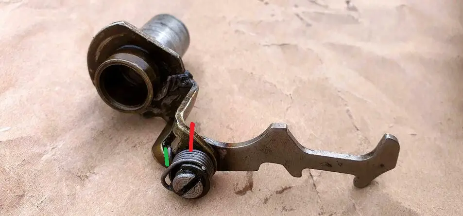

    PS: ich hatte noch ein kurioses Probem, beim Schalten in den 3. und 4. gang blieb die Hohlschaltwelle "oben" und rastete nicht mehr zurück in Ausgangsstellung. Da war die Feder falsch eingehangen (im Bild rot dargestellt, statt in der Mitte (grün) )
    Hat etwas gedauert bis ich darauf gekommen bin :biglaugh:
    Einmal editiert, zuletzt von svart ()
  • Ist nicht die Verbaute, die ist ungeschweißt - das Bild habe ich aus dem Netz gezogen war zu Faul ein Foto davon zu machen.
    In den Zweiten schalten ging, weil die Schaltwelle ja beim ersten hochschalten in dieser ungünstigen Position verharrt :)
    3. und 4. Gang ging auch, man musste nur den Schalthebel leicht nach unten Tippen :pinch:
