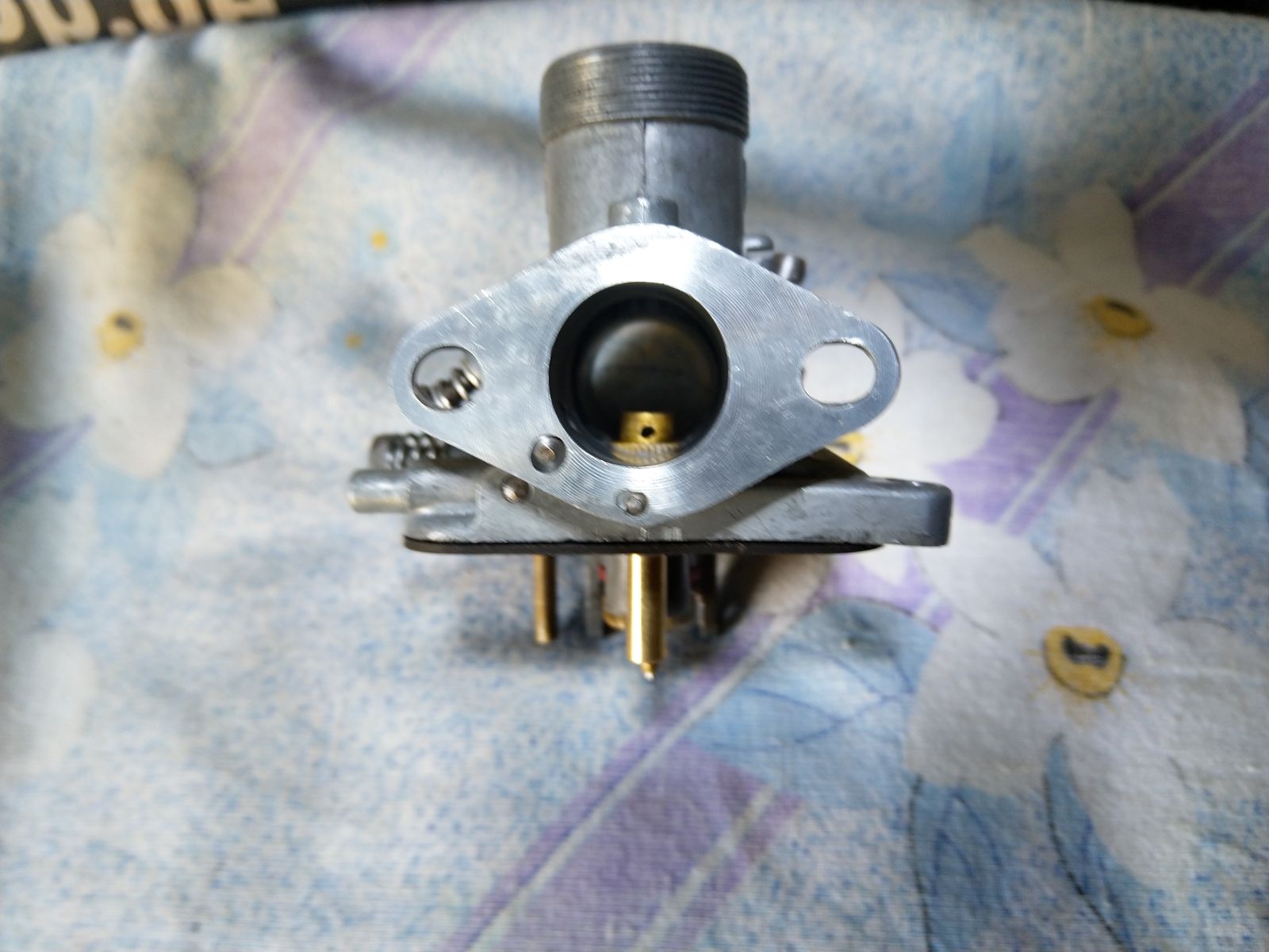

Zerstäuberdüse
Welcher Vergaser, welcher Zerstäuber etc. ist denn verbaut?
Hat sich erledigt ich habe den Fehler gefunden.
Wäre interessant gewesen, wenn wir Leser das Problem von Anfang an bis zur Problemlösung mitverfolgen könnten. Es gibt sich diesen oder jenen, der irgendwann vor dem selben Thema steht.
Ja, jetzt könntest du noch schreiben woran es gelegen hat.
Ich habe den Vergaser ( 16n1-8 ) bzw. Schwimmer nach der Senfglas Methode eingestellt. Und siehe anstatt 29 mm musste ich auf 27 mm gehen .
Und was hat das jetzt mit der Stellung der Zerstäuberdüse zu tun?
Ich wußte nicht wie die Zerstäuberdüse eingebaut wird, bei Verkehrter Stellung lief es .
würde meinen, die Löcher müssen seitlich und nicht längs, aber das is doch fest eingepresst und verstellt sich nicht
Das ganze zu erklären ist nicht einfach ich kann nur sagen das ich den Fehler gefunden habe und es wieder funktioniert.
angeblich kann man die ausbauen, liegt auch irgendnem Reparatursatz bei, es gibt da auch viele verschiedene von
Nicht angeblich, sondern man kann ihn ausbauen und das geht ziemlich einfach. Einfach ne Nadeldüse nicht ganz einschrauben und Stück für Stück austreiben.
