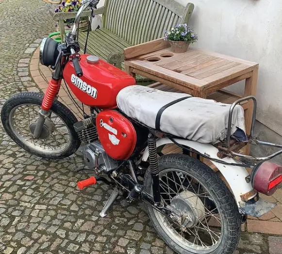

Das wollt ich eigentlich schildern:
Hab einen S51 Rahmen, welcher über keinerlei Auslandserkennung hinweist. Auch ist das Typenschild ist sauber.
FIN: 54251xx
Laut Typenschild sollte es sich um eine S51 aus dem Jahre 1984 handeln.
Nun zu den Kuriositäten:
Sie hat eine etwas "komische" Zündspule
Hatte einen anderen, russischen Vergaser, namens K60B.
Zudem auch einen bulgarischen Vorderreifen, der hintere Reifen DDR.
Ebenfalls ist die Elektrik DDR. die Hupe ebenfalls.
Sie hat auch keinen Schmutzlappen, wie es typisch war und auch am vorderen Ritzel 15 Zähne.
Sie hat Soziusfußrasten, eine original DDR Lampe und original DDR Dämpfer, auch ein Tacho und auch ein Haltegurt für die Sitzbank.
Der Auspuff bzw. der Krümmer war normal lang aber etwas runtergekommen.
Ebenfalls scheint der Zylinder original zu sein.
Auch verfügt sie über ein Zündschloss, wo ebenfalls DDR draufsteht.
Bin sie bereits gefahren, denke, dass mehr als 45 km/h definitiv drin sind.
(konnte ich nicht testen, da sie nicht ganz "rund" läuft)
Ich hoffe, dass meine günstig erworbene Simson auch ihre jeweilige ABE bekommt und sie nur extrem verbastelt wurde.

Stell mal paar Bilder vom Moped rein
Mach auch mal ein Bild vom Steuerkopf oberhalb des Typenschildes.
K60B Vergaser, der ist meines Wissen beim Russischen S51Motor Lizenzbau verwendet wurden.
So Lizenz-Motor hat noch weitere unterscheide.

Aktuell sieht sie so aus:
Eigentlich beantwortest Du Dir die Frage schon selbst, Du hast einen Bulgarien - Reimport, welcher auch wunderhübsch in einer bulgarischen Serie liegt.
Bei dem Zustand und laut Beschreibung, hätte es mich ehr gewundert wenn es nicht so wäre.
Und wunderschön ist sie auch. ?
Hoffentlich hast du nicht zu viel dafür gezahlt.
