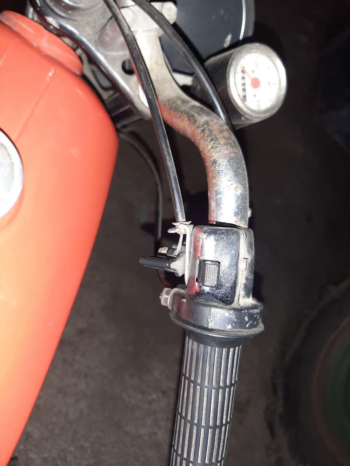

    Das zweite bild ist der choke hebel, in welcher stellung startet und fährt ihr? Probier da beim starten oft herum aber das ändert nichts. Auch wenn sie läuft und uch stell den ganz nach links oder rechts machts keinen unterschied.

  • Wenn die Betätigung des Choke-Hebels keinerlei Verhaltensänderung bewirkt, ist der Choke entweder permanent offen oder permanent zu. Ich tippe auf ersteres.
    Haste den Choke mal aus dem Gaser rausgeschraubt, Düse und Gummi geprüft?

    Der choke ist ja aktiv wenn man den hebel ganz nach rechts dreht oder? Ich zerleg das nochmal.

  • Der Choke sollte etwas Speil haben bevor er quasi aktiv wird. Das merkst Du wenn Du den Bowdenzug checkst ob er ohne Spannung ist wenn der Choke-Hebel ganz links ist.

    Nochmal zum choke: nach links oder nach rechts den hebel zum fahren? Rein logisch ist er ja wenn ich den nach rechts drehe deaktiviert und zum starten damit mehr sprit kommt ganz nach links. Sehe ich das richtig?
  • Wo ist bei dir links und rechts?
    Zur Mitte des Lenkers (links) ist geschlossen und nach außen (rechts) ist offen oder wie du schreibst aktiviert.

    Choke nach links ist Choke zu, nach rechts ist er auf/Aktiv.
  • wenn ich draufsitz und drück den hebel nach rechts aussen zieh ich ja am bowdenzug und somit ist der chock drausn also mit der stellung sollte man fahren.
    Zum starten drückt man den hebel nach links und der choke ist drinn dass sie besser anspringt falls nötig.
    Richtig oder?
    Richtig oder?
    wie wärs denn, wenn du dir die Betriebsanleitung mal durchliest? Findet man im Internet
